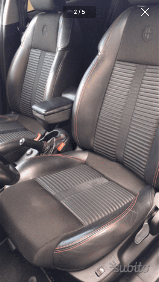

Buon pomeriggio a tutti. Sono nuovo sul forum. Mi sta per arrivare una Giulietta super 2.0 150cv Jtd, dotata di interni tessuto/Alcantara ad azionamento manuale. Sulla vettura in questione dovrei far montare i sedili pelle/tessuto che vedete in foto, usati, in buone condizioni, ad azionamento manuale e riscaldati. Domanda: se ho ben capito, posso far connettere il riscaldamento dei sedili da un buon elettrauto? Non devo passare per il BC, giusto? L’elettrauto deve prendere la corrente da quali cavi? Deduco che il sedile, dotato di pulsante di accensione, ha una sua centralina integrata e indipendente, giusto? Pls aiutatemi.Saluti a tutti.

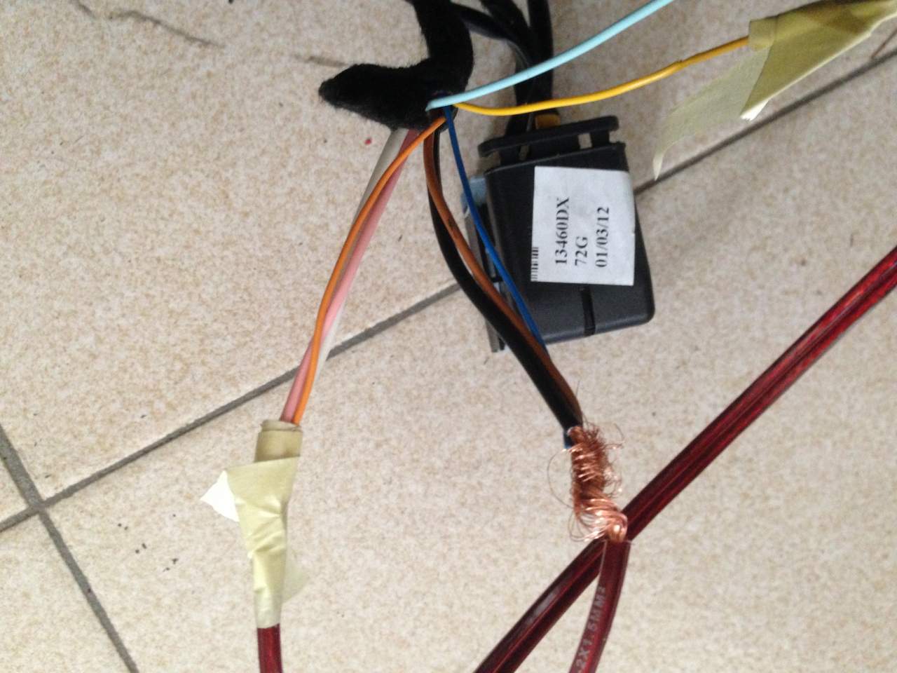

Ciao a tutti!
volevo riassumere in poche righe il lavoro svolto per montare i sedili elettrici su una giulietta non provvista in origine!
Con l aiuto di polinesiano e grattuggia sulla teoria e le mie prove siamo riusciti a trovare il modo per far muovere i sedili mantenendo perfettamente l originalità degli stessi.
Sullo spinotto del sedile avevo i seguenti cavi;
-rosa
-bianco
-arancio
-giallo
-azzurro
-blu
-marrone
-nero
Per comodità della prova ho tagliato lo spinotto e cablato in maniera sbrigativa così da velocizzare il tutto.
Infine siamo giunti a questa conclusione:
-rosa ( scalda sedile) positivo
-bianco (grosso) positivo
-arancio (scalda sedile) positivo
-giallo (rete can)
-azzurro (rete can)
-blu (negativo)
-marrone(negativo)
-nero(grosso)(negativo)
Visualizza allegato 109032
N.B. la rete can io l ho ataccata in un punto qualsiasi dato che tutto quello che riguarda la rete secondo me confluisce su un unico nodo.
Collegando il tutto magicamente i sedili cominciano a muoversi!!!!
Però non è finita qui!! una volta messo da parte la felicità del momento si nota che i km lampeggianoooo!! Quindi provo a fare l allineamento della proxy ma non riconosce che centraline sono! quindi anando al dunque bisogna far riconfigurare il body in maniera tale da "istruirlo" per le nuove centraline e dopo fare l allineamento della proxy ,che non ho ancora fatto e quindi non so ne il costo ne se tutto va come bisogna! vi tengo aggiornati!
Spero di essere stato esauriente! se avete dubbi chiedete!:eclipsee_Victoria:

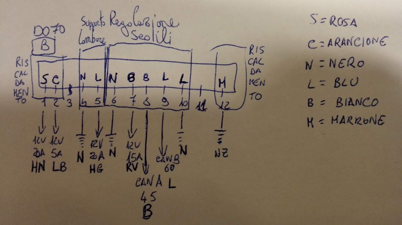

Ragazzi, vi faccio un regalo, ho ricostruito lo schema esatto, con tanto di amperaggio dei fusibili (tutti diversi!!!), colore dei fili e quant'altro.
Se qualcuno ha voglia può fare uno schema più carino.
Da 1 a 12 sono i pin del connettore sotto il sedile.
L'unica cosa che non torna rispetto a quanto scritto nel primo post sono i colori dei fili che vanno al body che, da schema, dovrebbero essere Bianco e Blu.
NON MI ASSUMO NESSUNA RESPONSABILITA' NEL CASO QUALCUNO VOLESSE SEGUIRE LO SCHEMA QUI SOTTO PER MODIFICARE LA PROPRIA AUTO! LO SCHEMA NON E' UFFICIALE, PERTANTO CHI LO VOLESSE SEGUIRE SI ASSUME TUTTE LE RESPONSABILITA' DI CIO' CHE FA!
Ora passiamo a me: un elettrauto mi ha chiesto 200 euro per fare il lavoro, secondo voi è un prezzo corretto o è alto? a me sinceramente sembra uno sproposito. Cosa ne pensate? Avete suggerimenti su dove/a chi rivolgermi?
Visualizza allegato 115430
Ciao in settimana farò lo stesso lavoro, per aiutare l'elettrauto posso portargli questo schema? Vorrei quanto meno velocizzare le operazioni se mi dici che lo schema è corretto. Grazie per l'attenzione e per la condivisione :)
