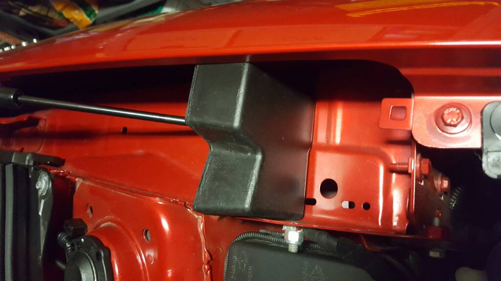

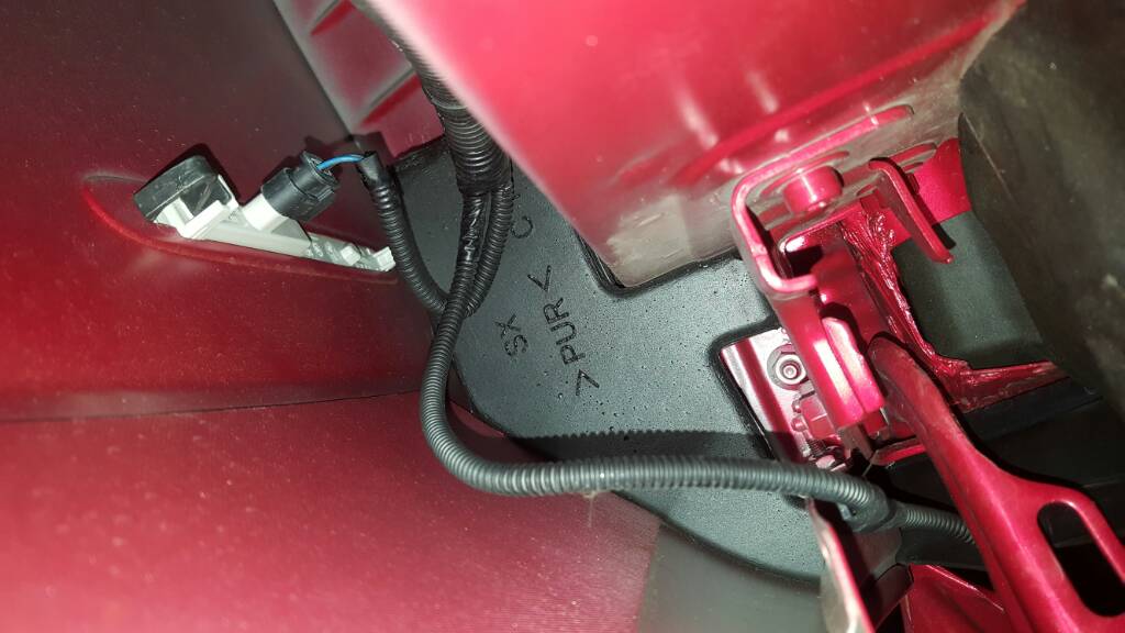

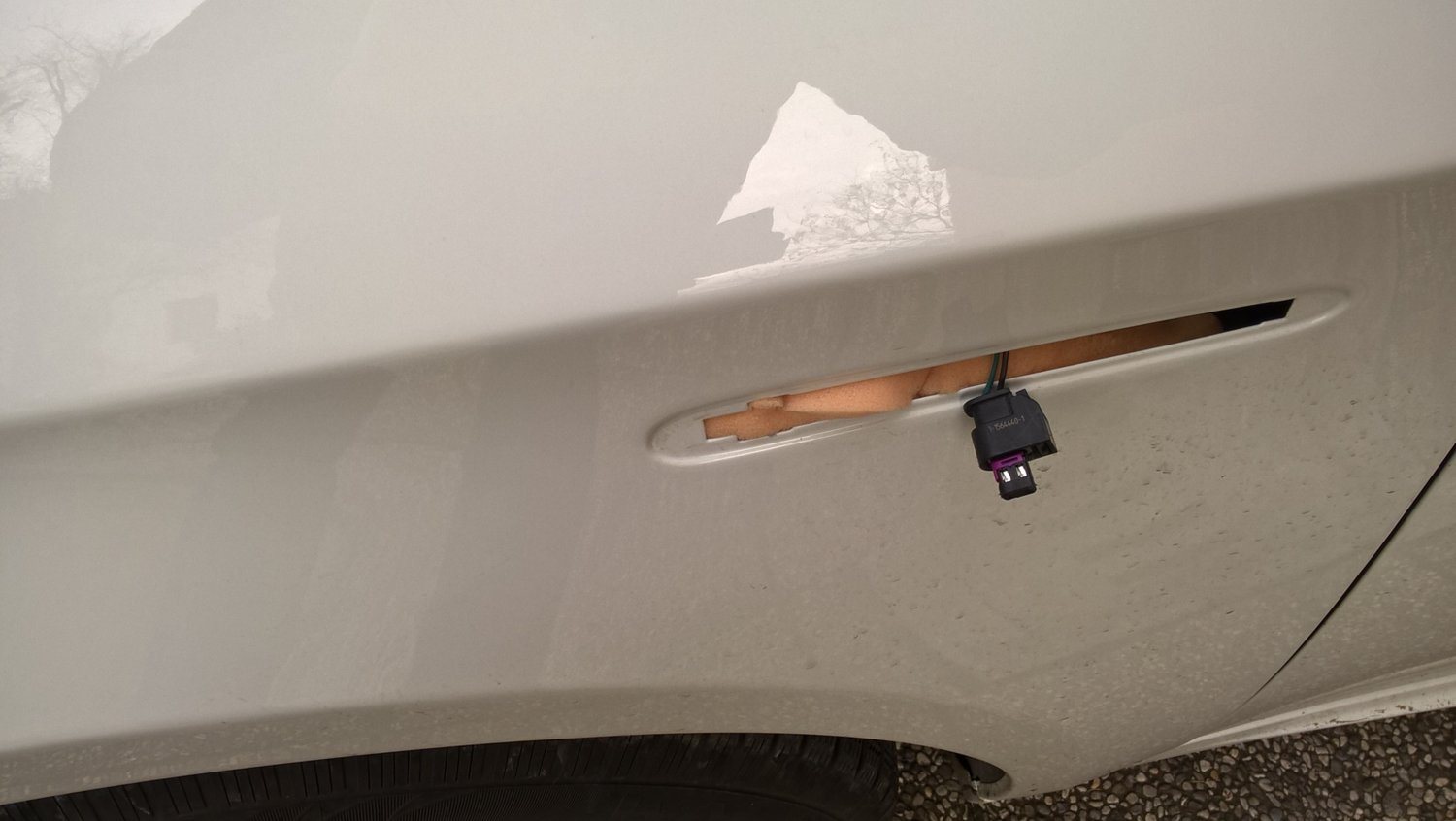

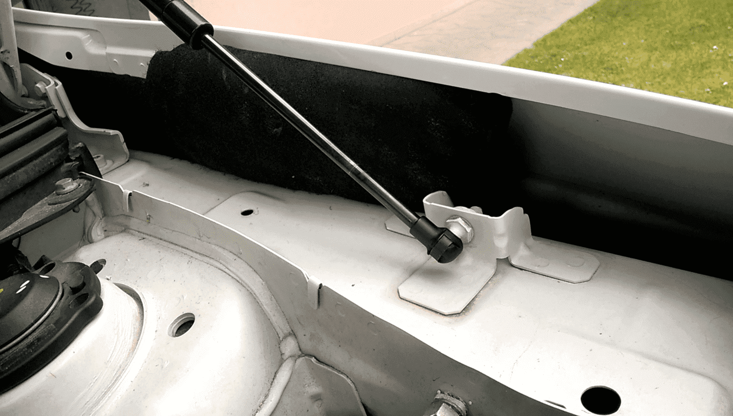

ecco come ho migliorato insonorizzazione della mia giulietta da fruscii e rumore rotolamento pneumatici con inserti di gommapiuma sagomata

Ottimo lavoro. Ti consiglio di mettere anche i tamponi per il cofano, quelli che hanno le my2014 e di chiudere, con la gomma piuma, anche là zone che hai lasciato aperta.
Reazioni: roby

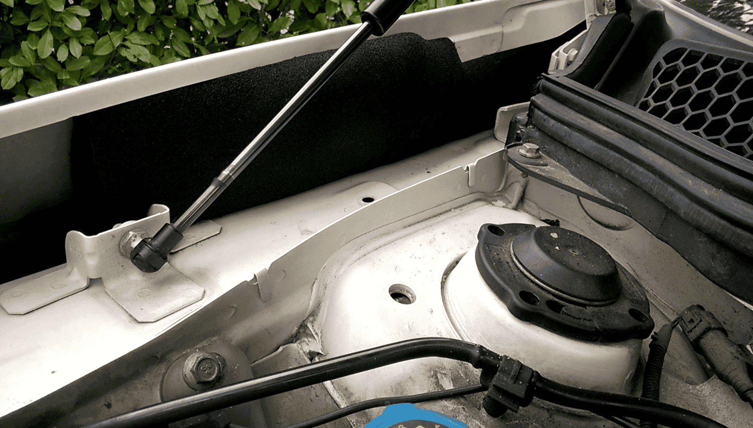

Questa sera ti metto le foto, con app non riesco, comunque foto e codici sono gia stati riportati nel forum, tutto a ritrovarli.
Reazioni: Manny79 e VURT
Pagati 28 euro in Alfa, riduce risonanza e il parafango sembra meno lamierina. E' migliorato anche il sound in chiusura cofano, poi magari è solo impressione mia :)
