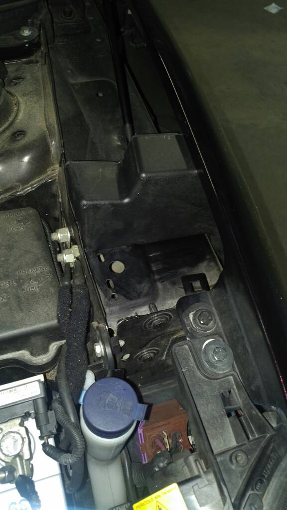

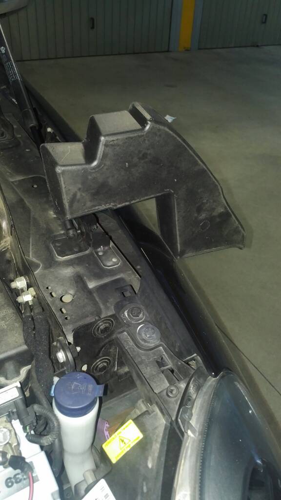

Salve, incuriosito dalla foto sui tamponi...li ho presi anche per la mia Giulietta del 2011.
Dalle prime due foto si apprezzano le dimensioni dei tamponi, che occupano anche lo spazio tra parafango e passaruota.
La sonorità del parafango è migliorata da ferma, immagino che sia anche così per le vibrazioni in marcia.
Consiglio per l'installazione: bagnare la superficie con del sapone liquido per favorire l'inserimento.
