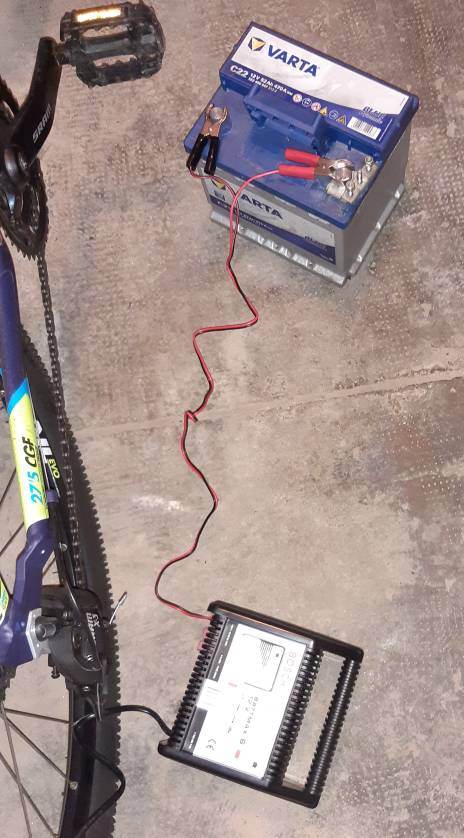

Ecco la prima vittima, la Panda della moglie. Oggi non si è messa in moto dopo uno stop di 11 gg.
