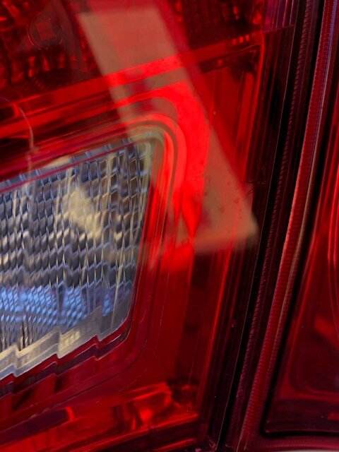

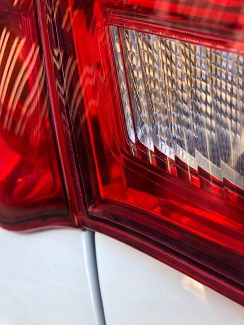

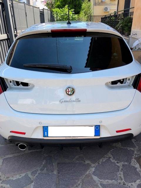

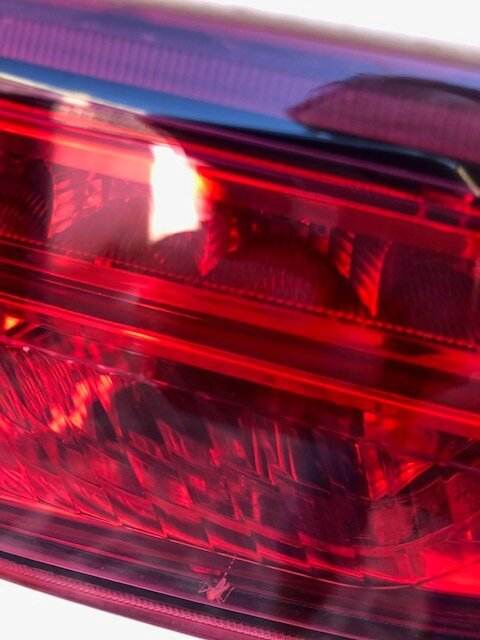

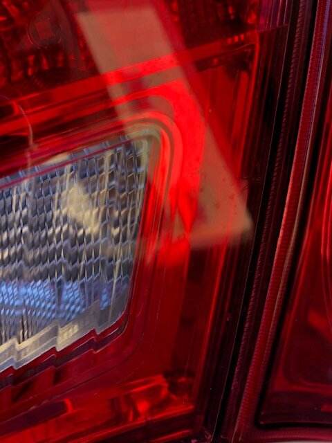

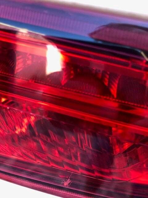

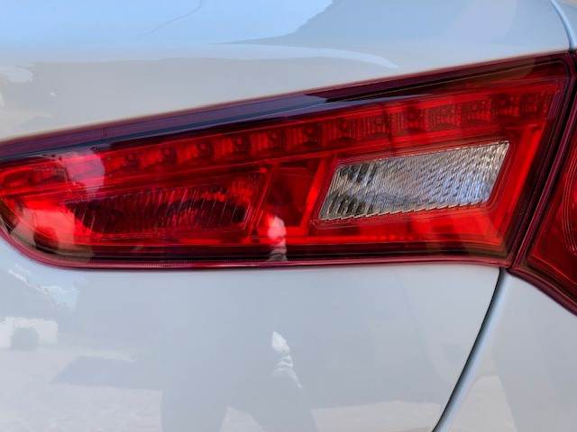

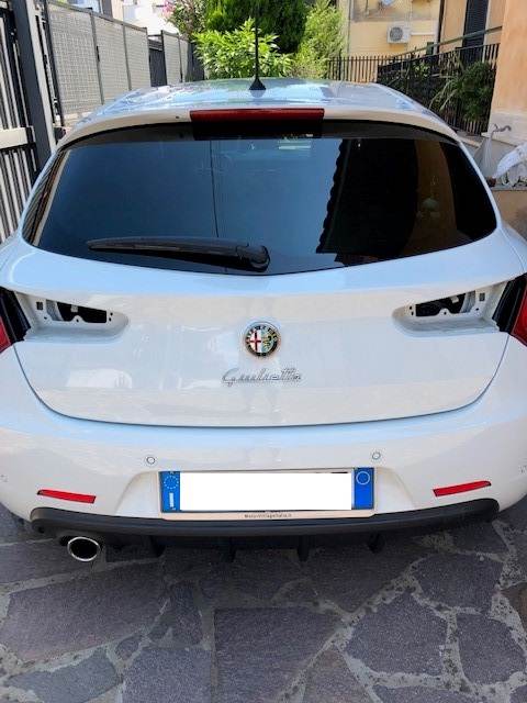

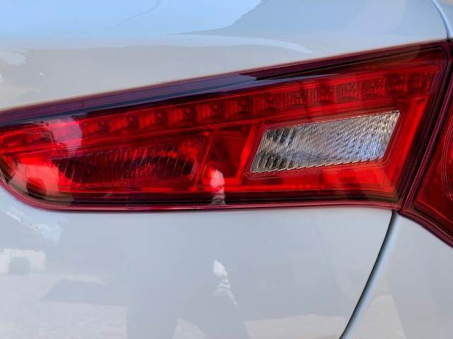

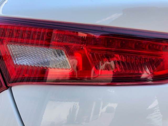

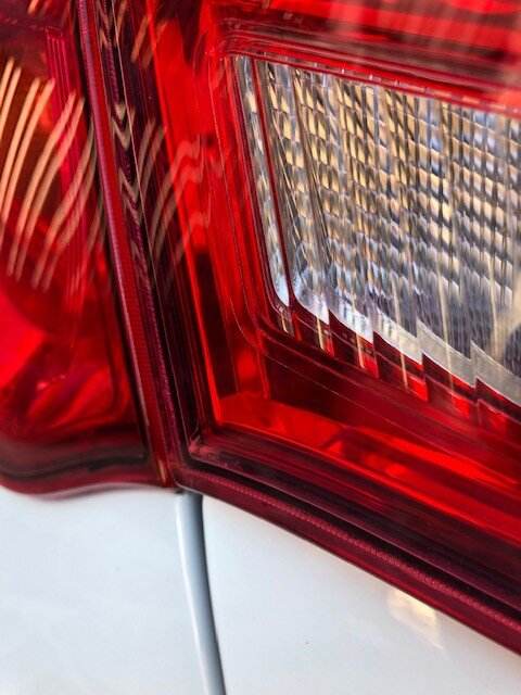

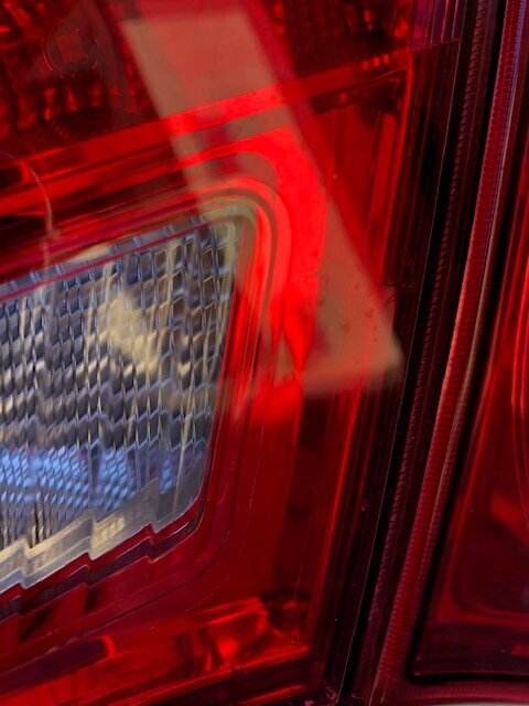

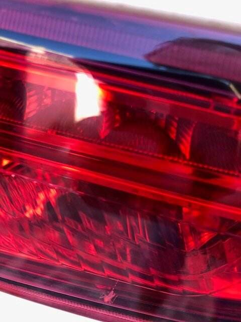

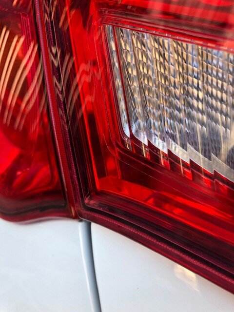

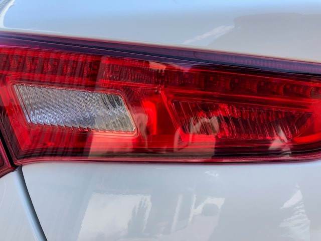

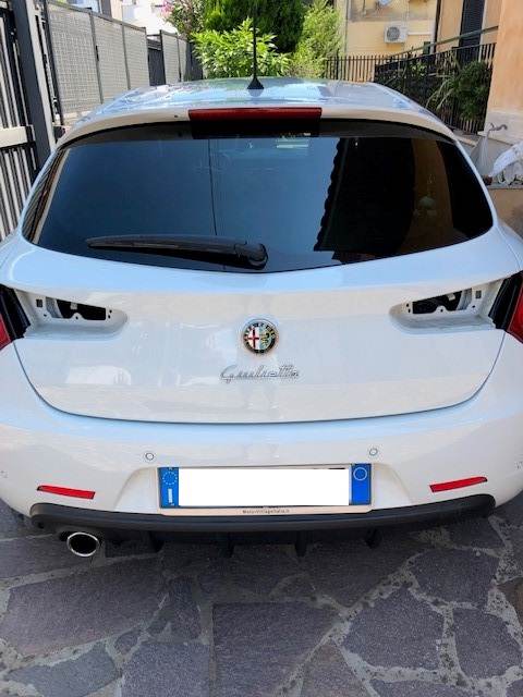

  9. Buongiorno a tutti voi, stamattina mi sono cimentato nella rimozione degli insetti dai semifari post! Intanto ringrazio DaveM per la guida scrupolosa che ho seguito fino allo smontaggio, poi ho improvvisato nella rimozione degli insetti in quanto non avevo a diposizione il materiale elencato.
    Dunque ho trovato una mosca + una zanzara nel post. dx e due zanzare nel post sx. Per la rimozione ho usato aria compressa per spostare le maledette verso il lato dove è posizionata la luce per il retro nebbia, quindi ho inserito la punta dell'aspirapolvere, dopo aver chiuso con uno straccio il foro della parabola dove alloggia la lampadina della retro marcia e l'ho rimosse.
    Tempo impiegato per entrambi circa 45min, compreso il rimontaggio.
    Allego foto sotto:
    foto [GUIDA] Rimuovere insetti dai fari posteriori - 2foto [GUIDA] Rimuovere insetti dai fari posteriori - 3foto [GUIDA] Rimuovere insetti dai fari posteriori - 4foto [GUIDA] Rimuovere insetti dai fari posteriori - 5foto [GUIDA] Rimuovere insetti dai fari posteriori - 6foto [GUIDA] Rimuovere insetti dai fari posteriori - 7
    Comunque è la prima volta che mi capita in 4 anni e mezzo di vita della macchina..
    Certo che avrebbero anche potuto progettare meglio la parobola del retronebbia in quanto presenta un'apertura notevole anche a lampada montata!
    Grazie e a presto
    Marco
