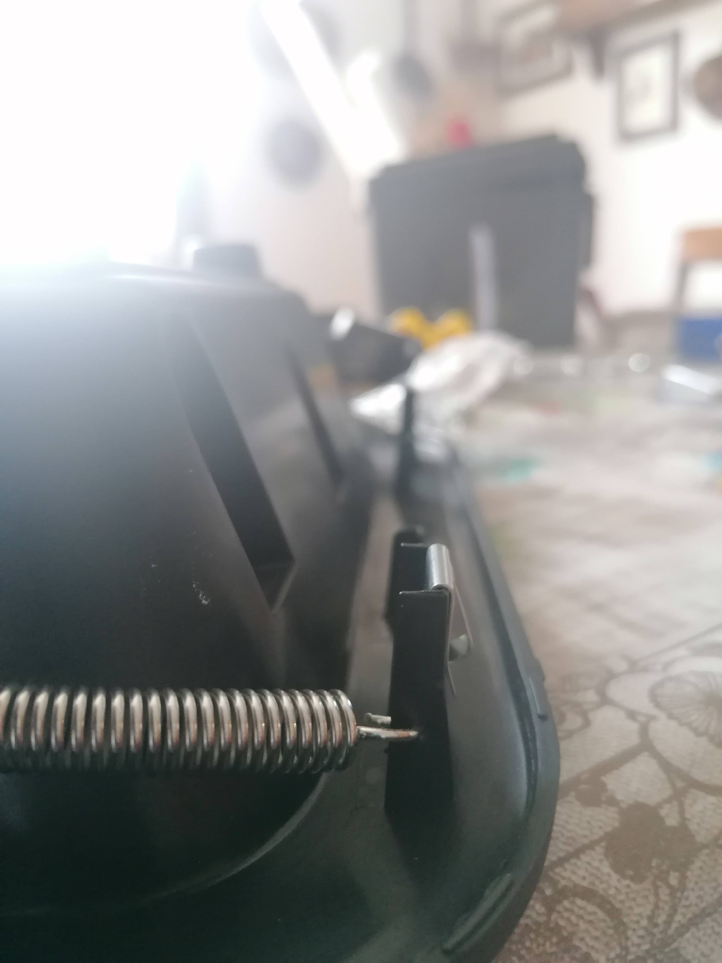

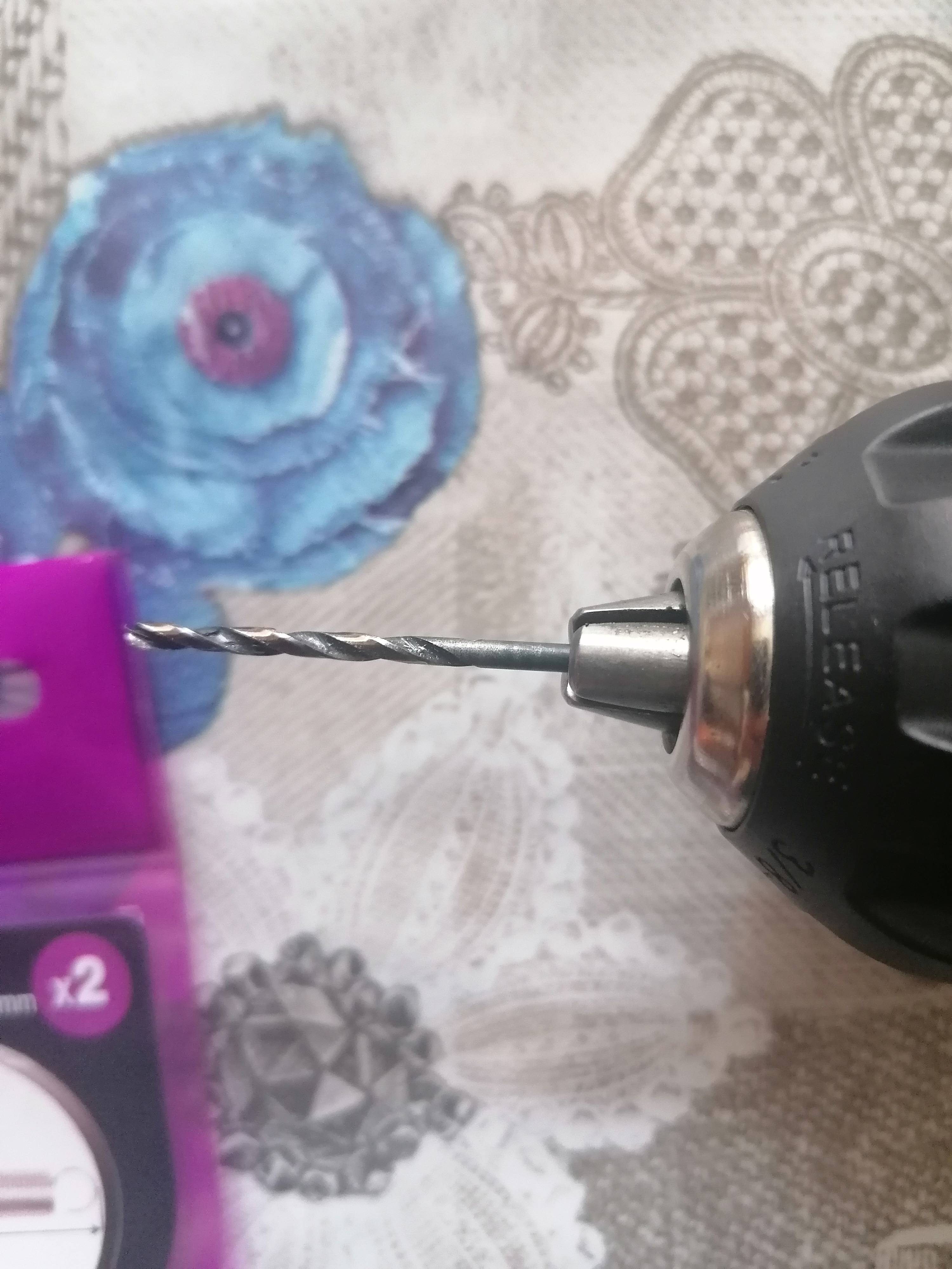

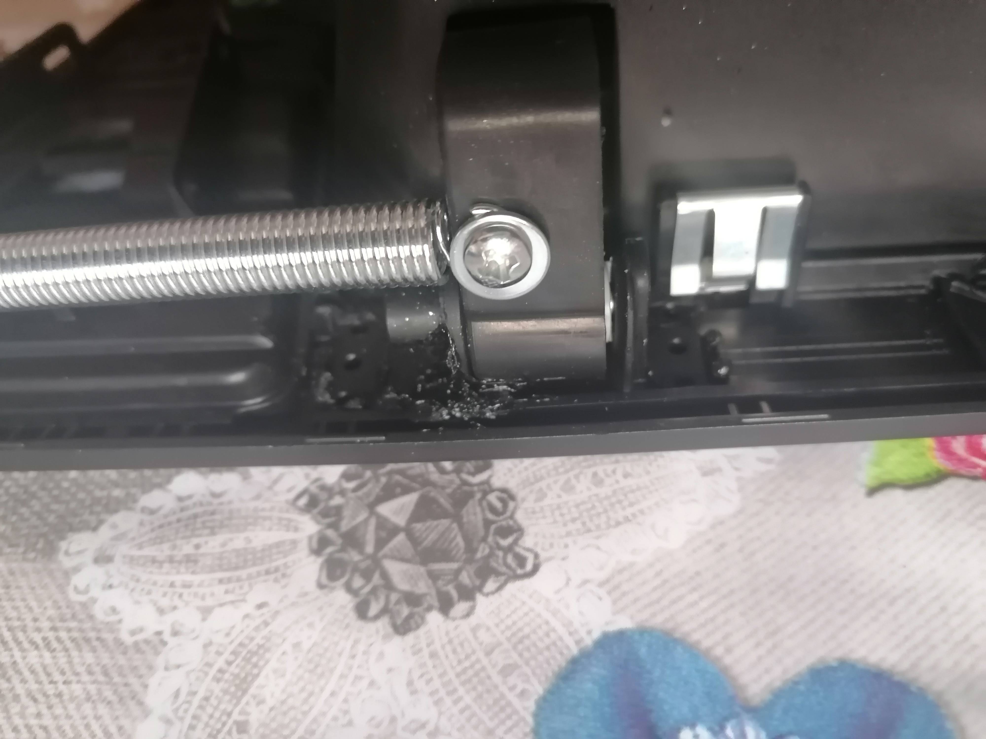

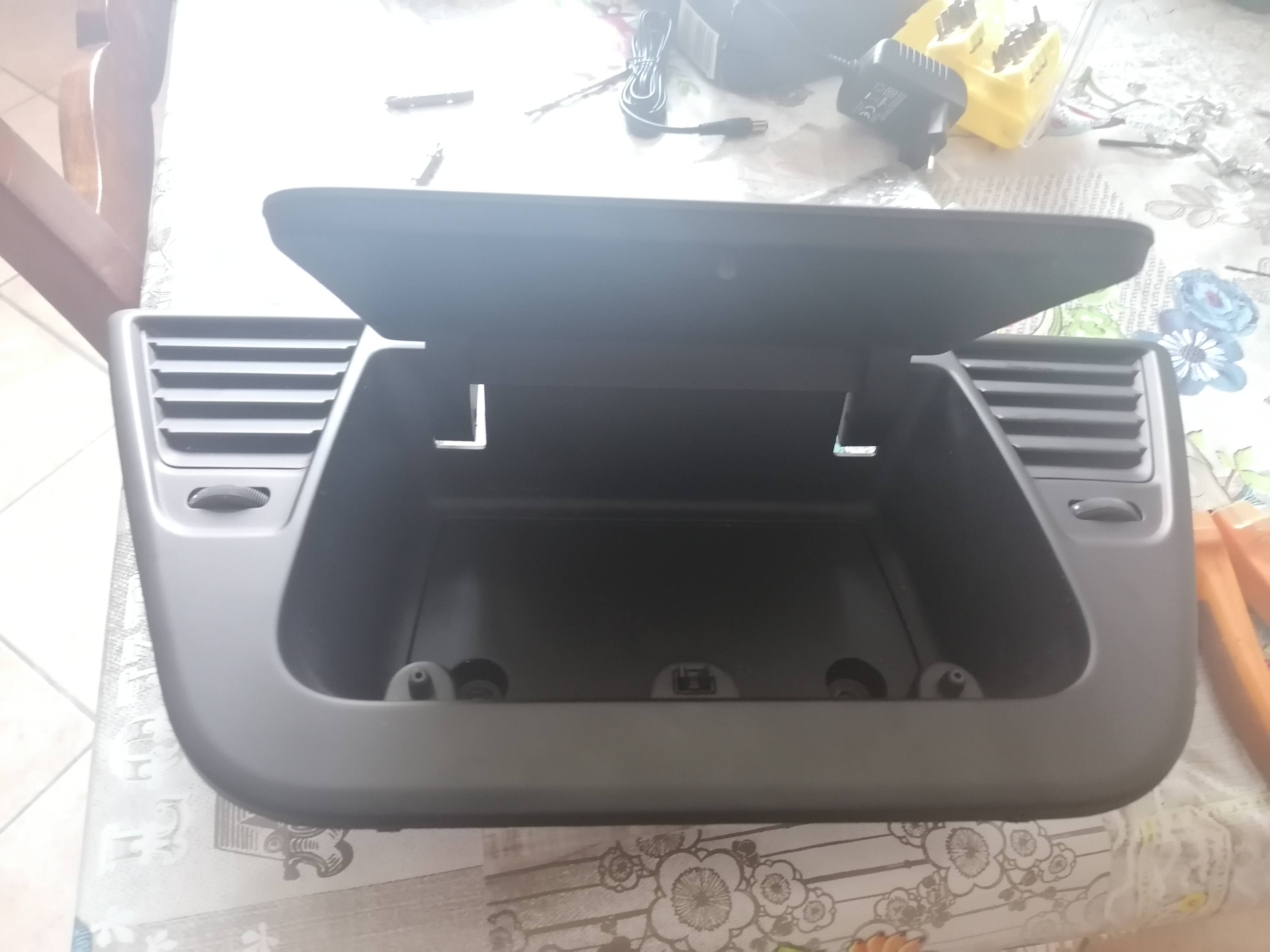

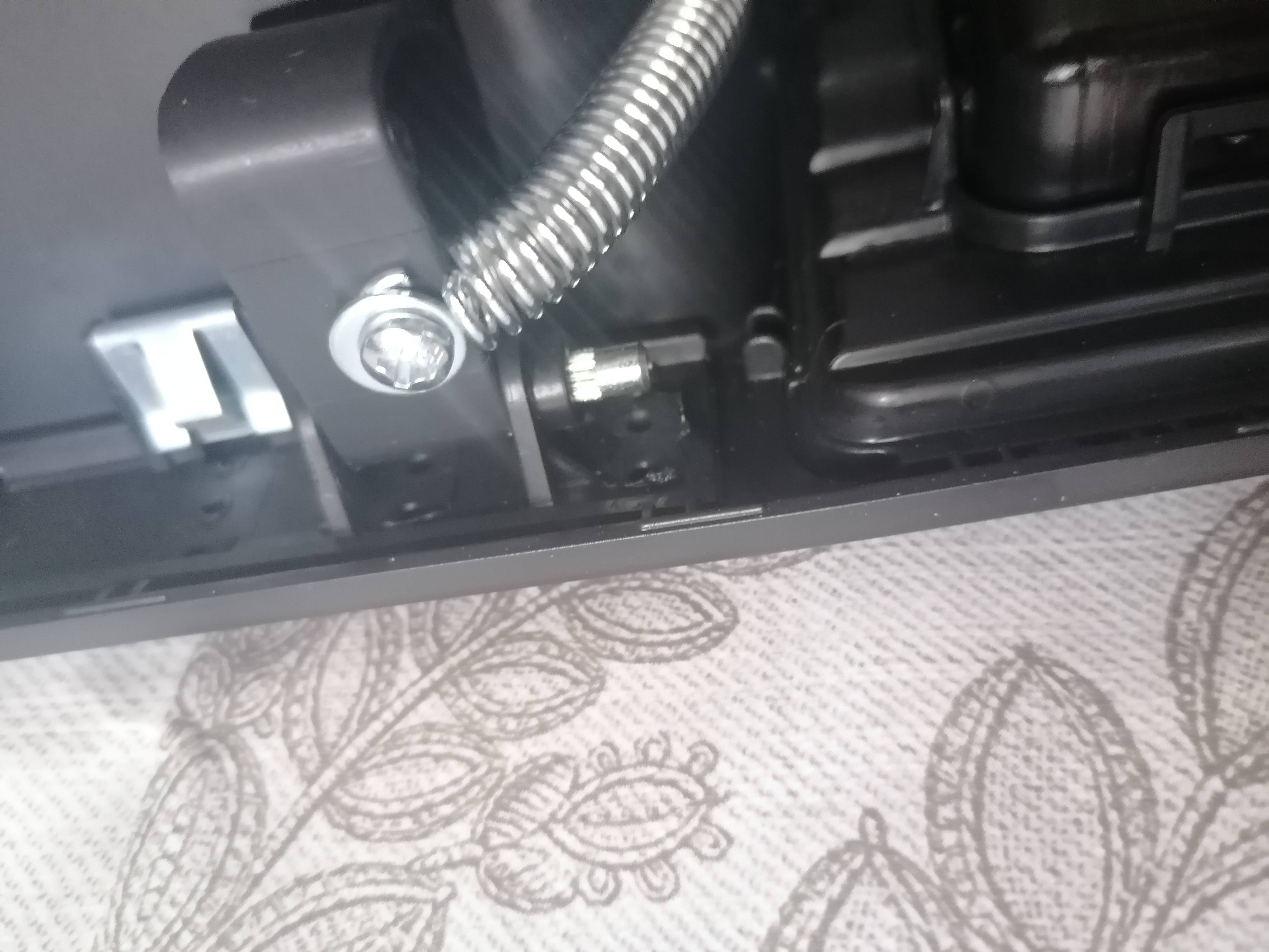

Ciao a tutti... di seguito la mia modifica al suddetto cassettino basandomi sull'idea suggerita da miki61 nel primo post! È piu semplice e funziona benone. Praricamente il foro anziché farlo sul lato dove si incastrava il perno della molla lo ho fatto sopra usando vite autoforante e rondellina... la molla posizionara sotto la rondella... praticato foro con punra fina sul lato della staffetta che va ad incastrarsi e aiutandosi con una pinza inserita l'altra estremità della molla... ripetere per l'altra parte...
(Volendo ORA potete anche usarlo come catapulta vista la tenuta)
Spero vi possa essere d'aiuto!
