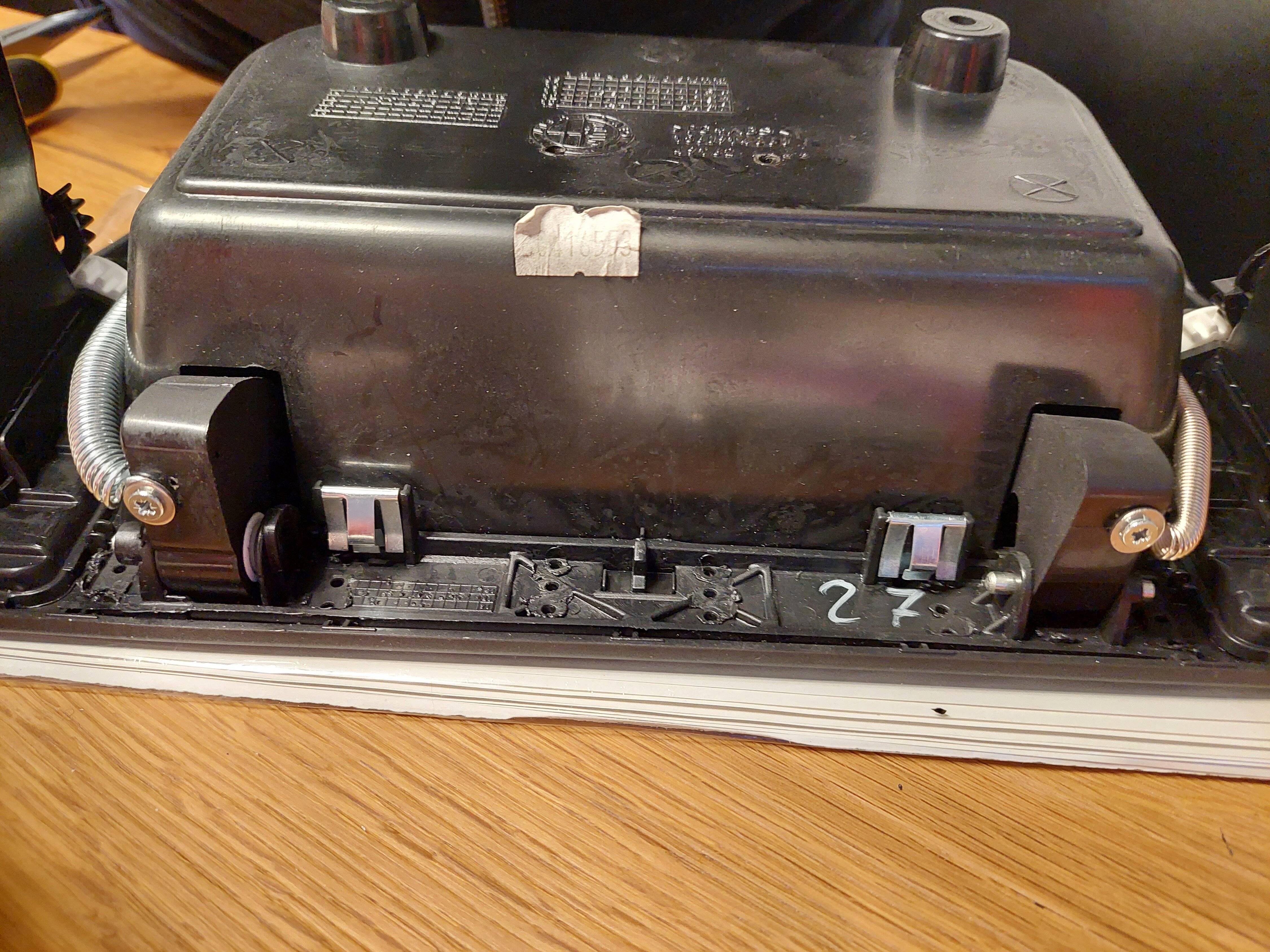

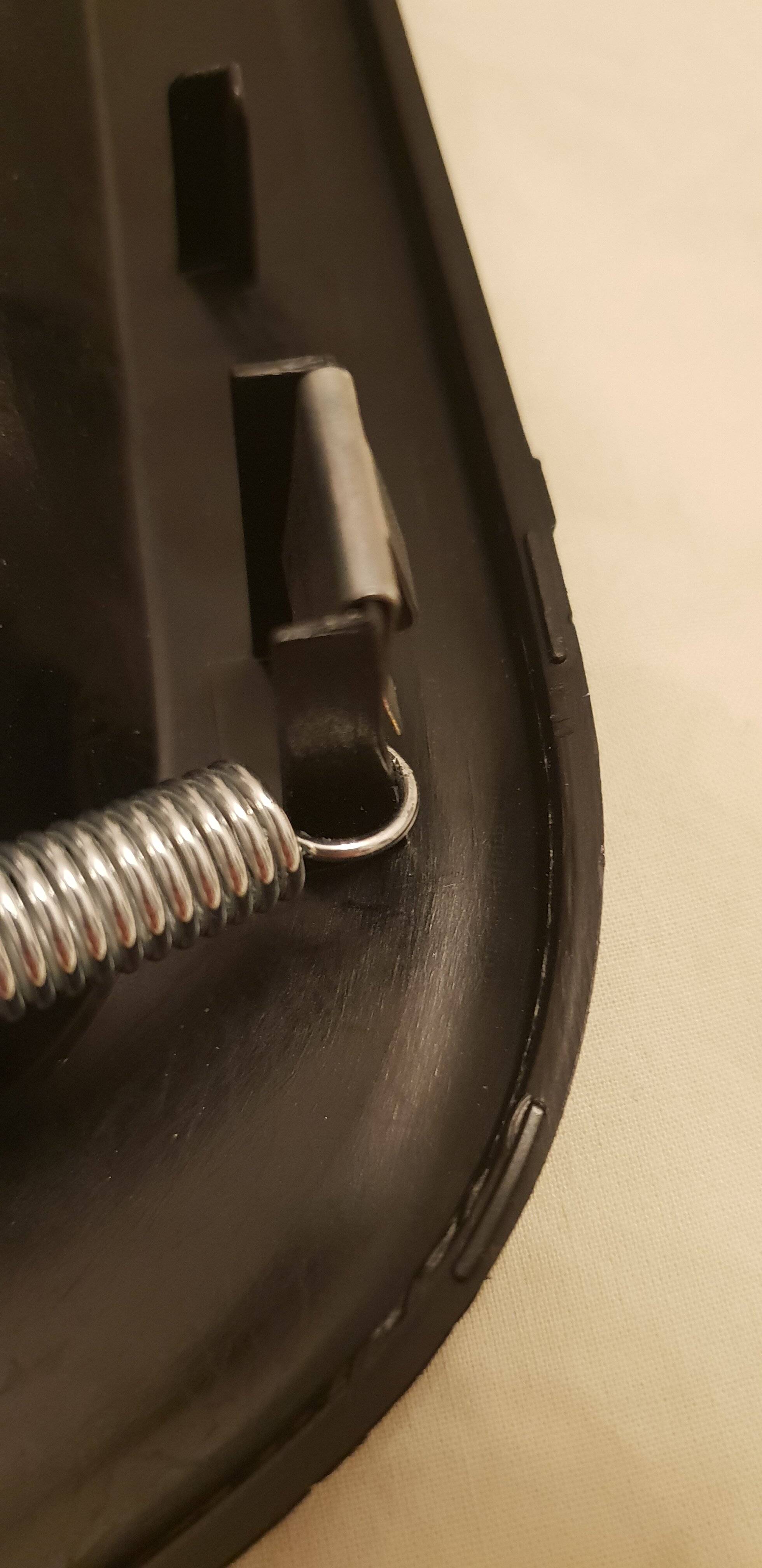

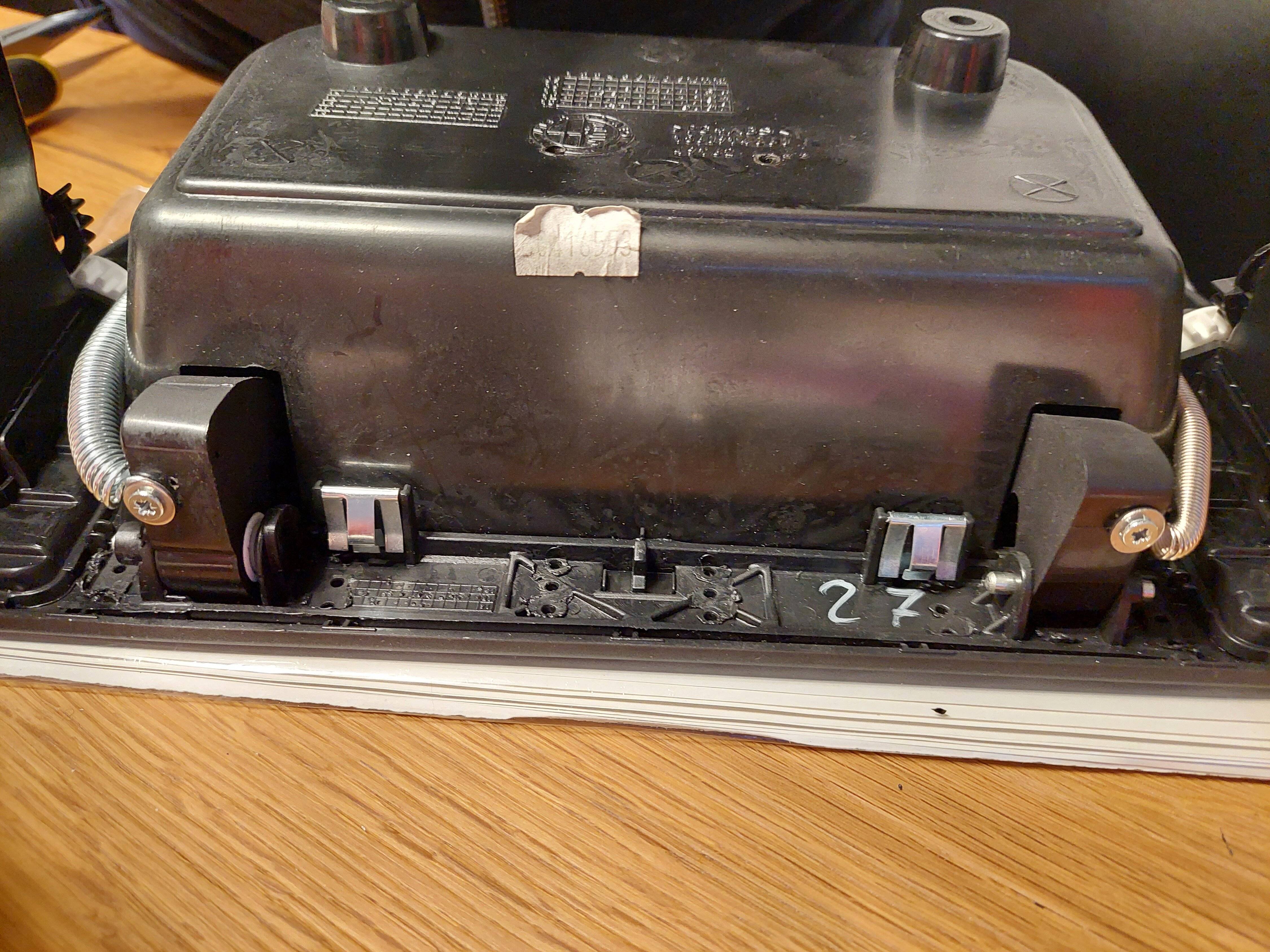

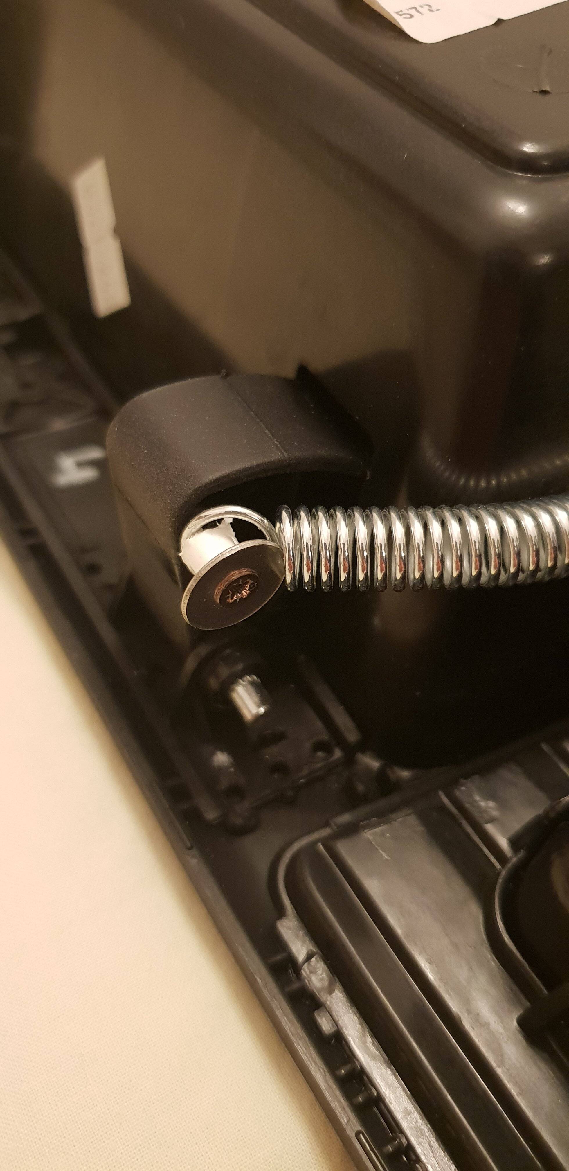

Ciao a tutti... di seguito la mia modifica al suddetto cassettino basandomi sull'idea suggerita da miki61 nel primo post! È piu semplice e funziona benone. Praricamente il foro anziché farlo sul lato dove si incastrava il perno della molla lo ho fatto sopra usando vite autoforante e rondellina... la molla posizionara sotto la rondella... praticato foro con punra fina sul lato della staffetta che va ad incastrarsi e aiutandosi con una pinza inserita l'altra estremità della molla... ripetere per l'altra parte...
(Volendo ORA potete anche usarlo come catapulta vista la tenuta)
Spero vi possa essere d'aiuto!

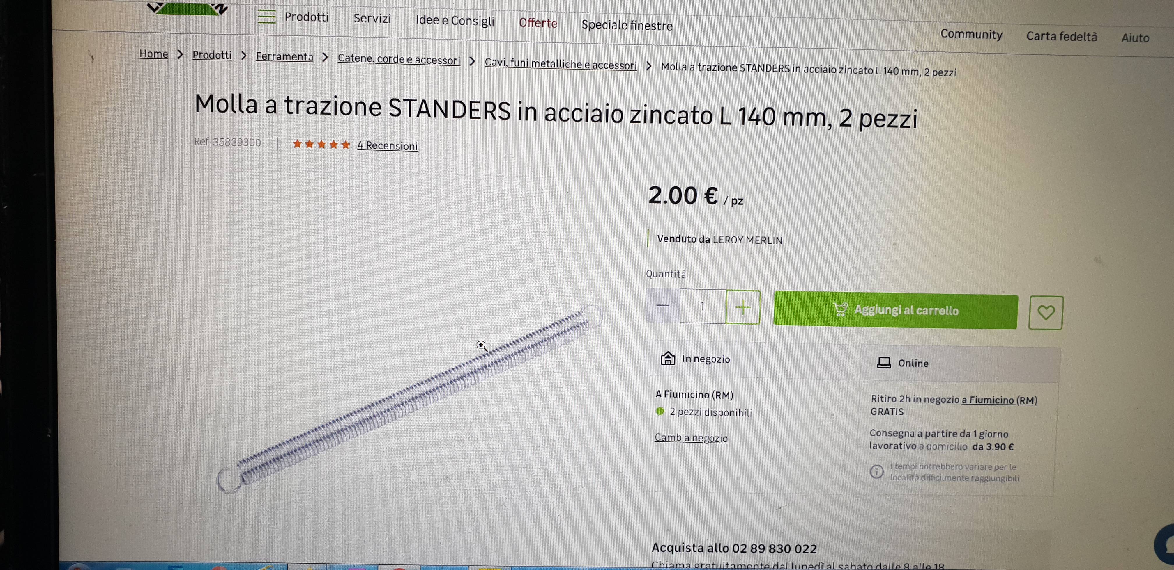

Ciao a tutti, aggiungo il mio contributo alla ottima soluzione di Denis:
- la molla da 14 cm risulta molto ben proporzionata, si può acquistare da Leroy Merlin

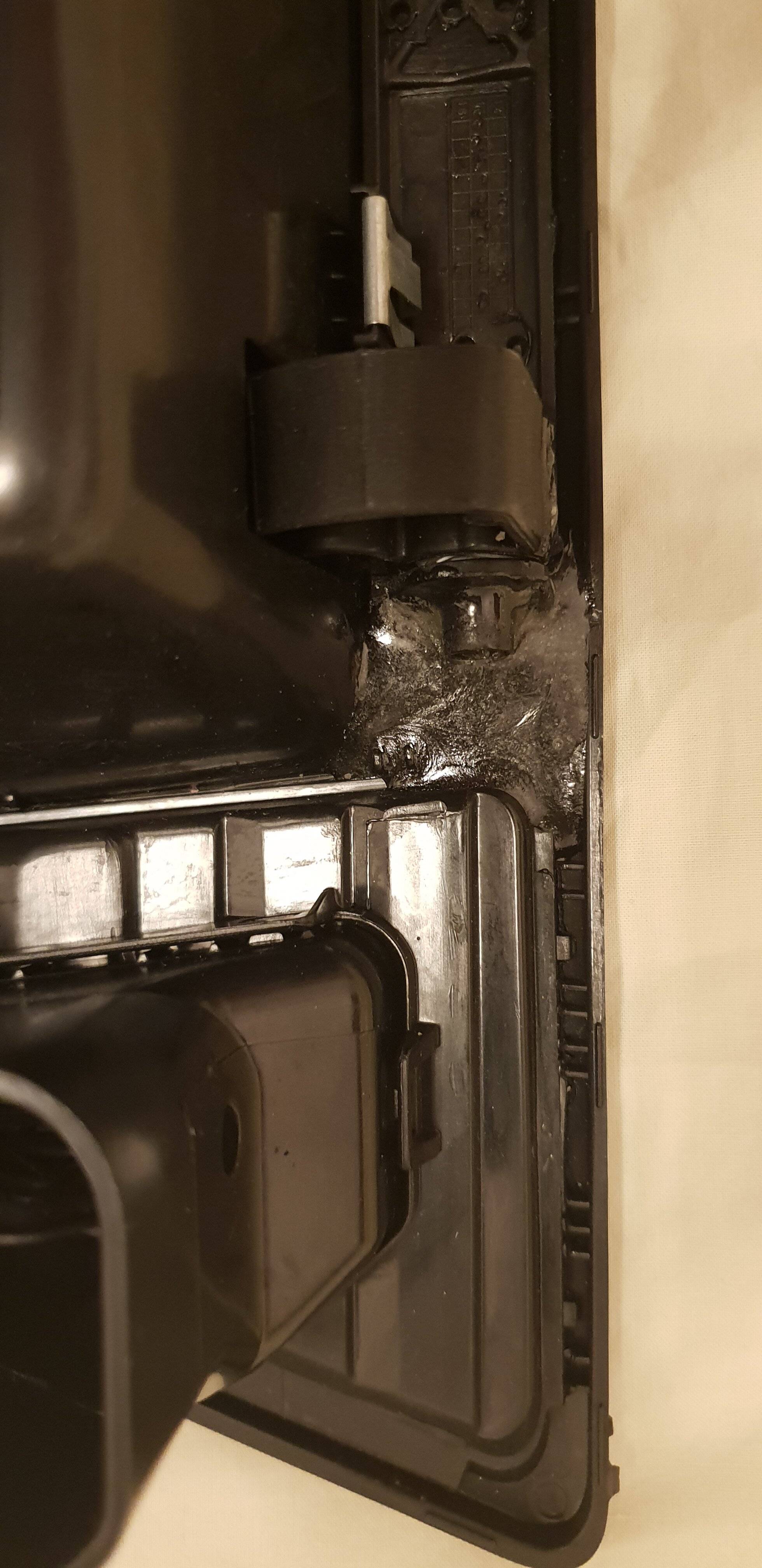

- per chi come me ha la cerniera sinistra particolarmente devastata suggerisco di montare una sola molla sul lato destro per non stressare inutilmente l'incollaggio, una molla soltanto svolge egregiamente la funzione.

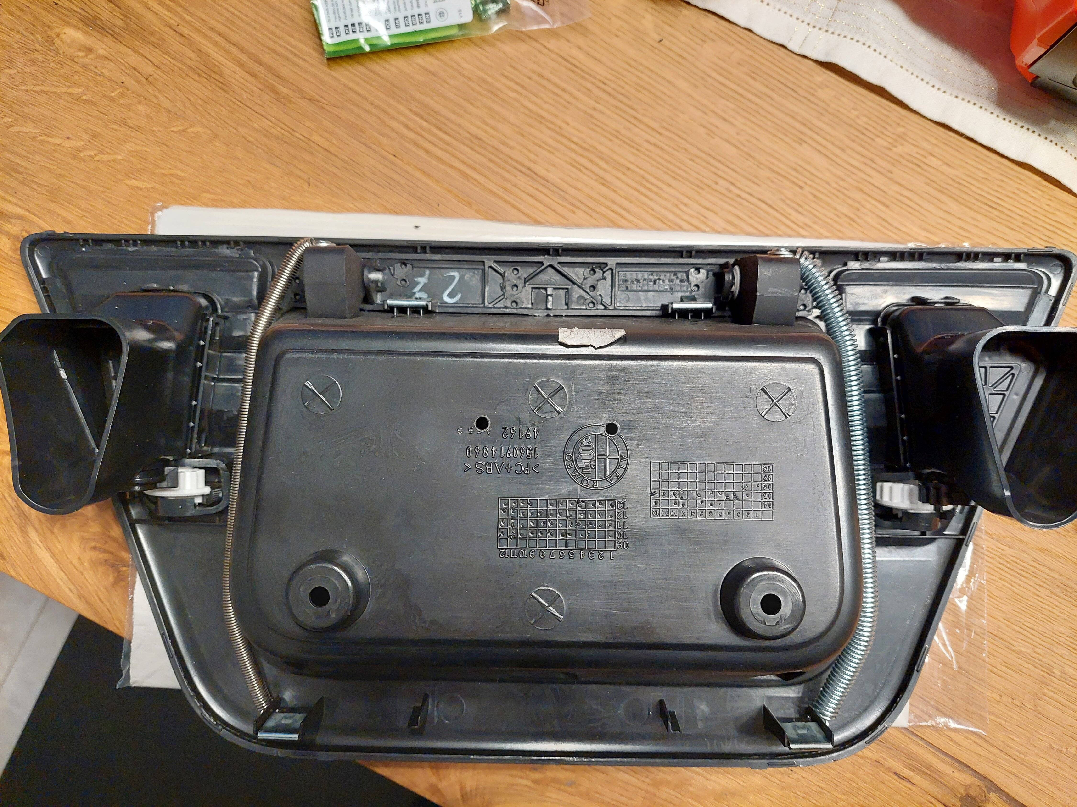

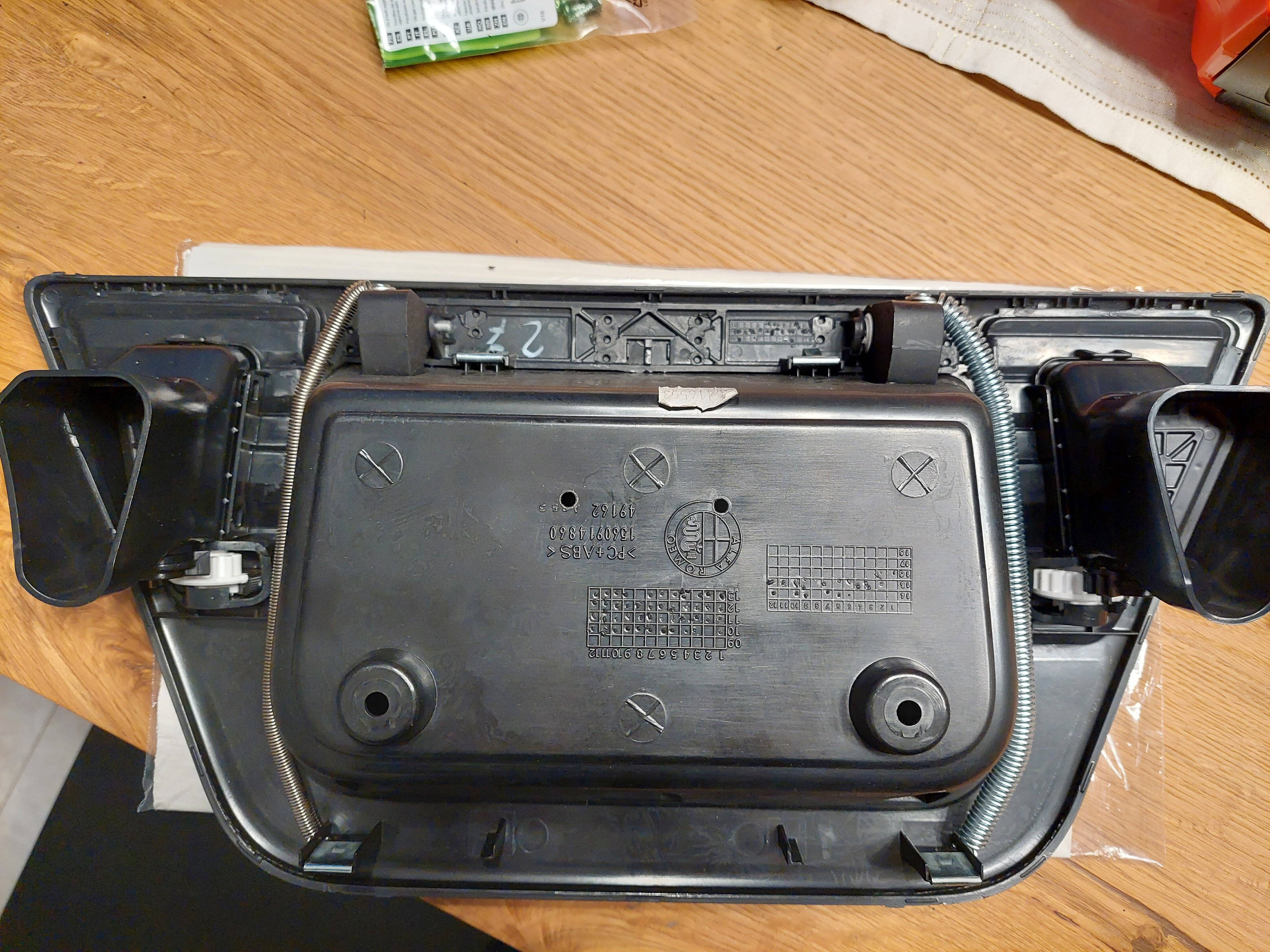

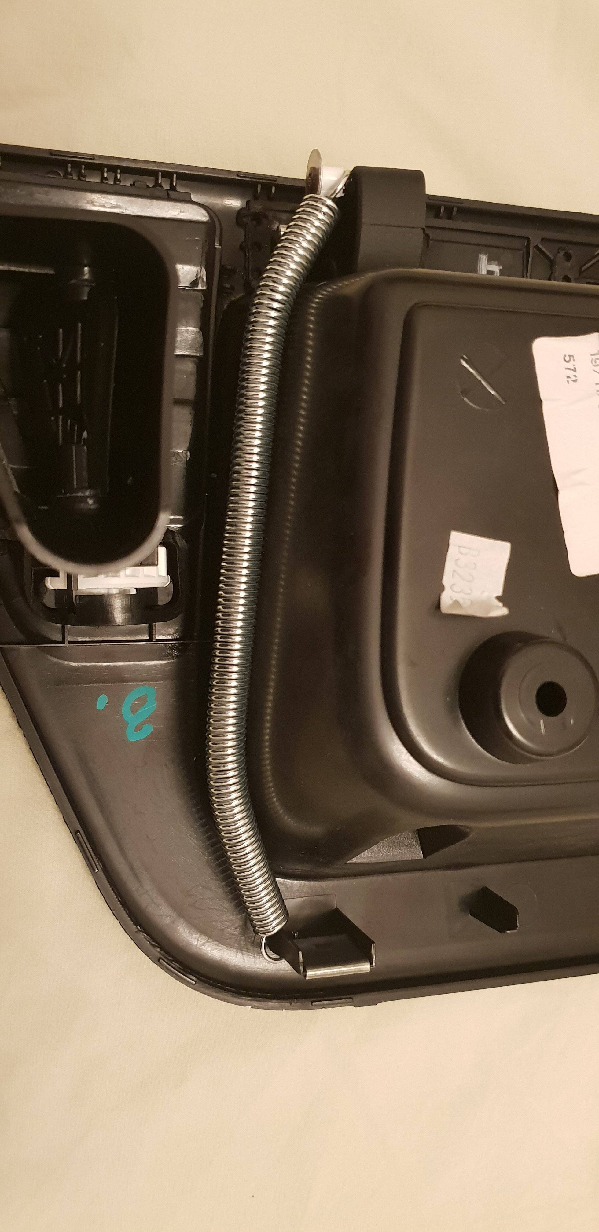

Ciao, mi aggiungo alla lista con gioiosa riparazione. Grazie a tutti, preziosissimi!!
Una molla del Leroy, una la avevo in casa.
Viti legno 3.5x12mm
Rondelle M4
Foro invito e attacco molla 1.5mm
