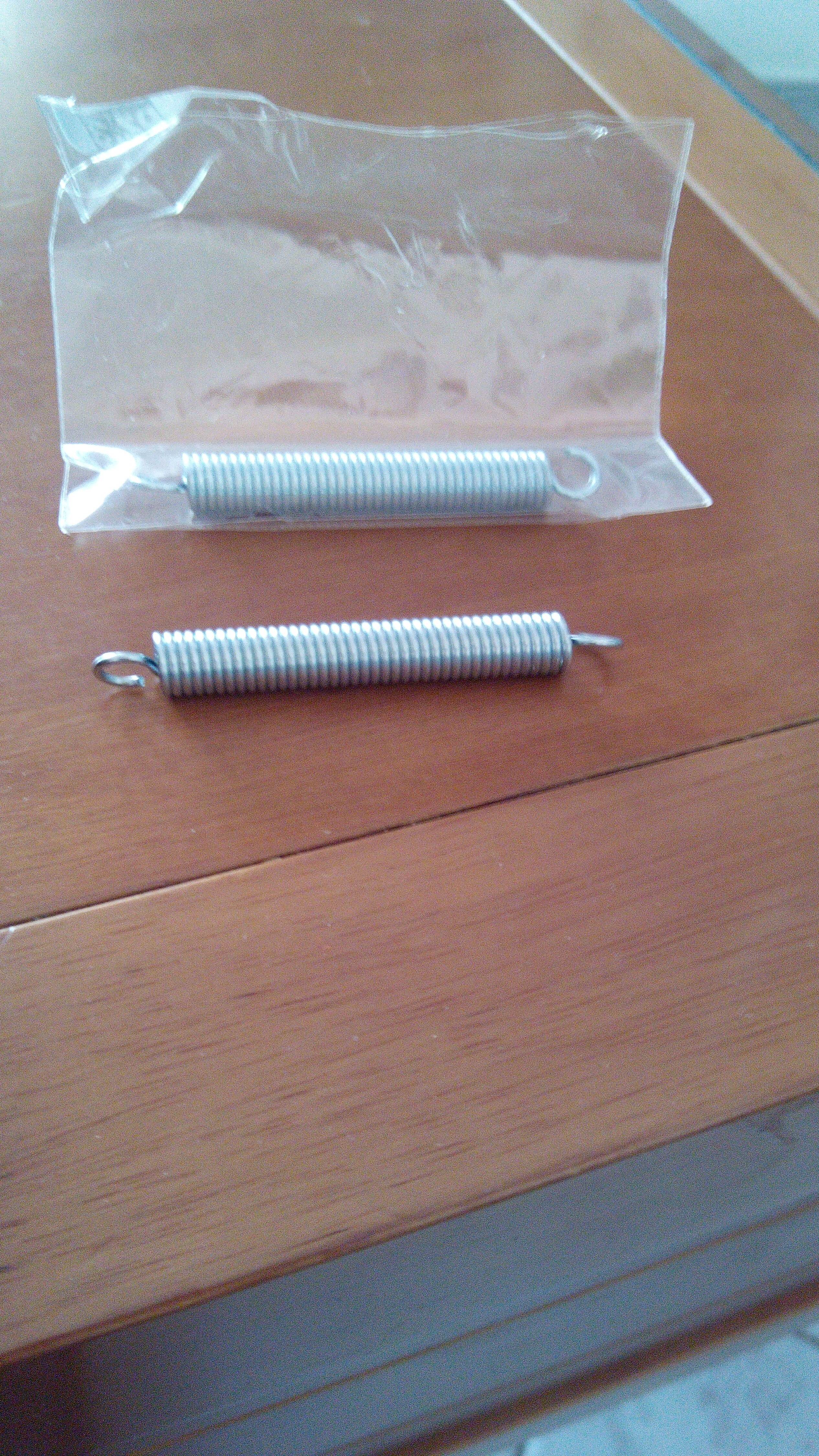

ciao, io invece ho appena rotto la molletta, quella che sta sotto per intenderci dove va ad agganciarsi il coperchio, avete qualche idea su come rimediare ?
Esattamente che molle hai usato? Non ne ho a disposizione, le devo comprare e non saprei quali...
ciao io ho usato questa trovata da bricoman di 5 cm ,tre, 1 euro , ne ho messa solo una dal lato destro perchè a sinistra avendo la sede del foro rotta si inseriva male la vite e poi non entrava più in sede il cassetto, ma con anche una si apre molto bene e tutto.
Grazie mille, nel frattempo ho messo il radionav quindi il cassettino l'ho proprio tolto. Se lo rimetto pero' almeno ora so come ripararlo!
