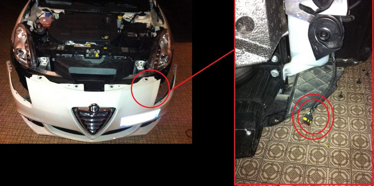

Chiedo scusa mi accingo a smontarlo per la stessa ragione ma nn ho capito cosa vuol dire staccare la bocchetta dei fendinebbia.......

Per poter separare il paraurti dalla macchina bisogna staccare la bocchetta (spinotto) che collega i faretti fendinebbia situati sotto paraurti.
La bocchetta si trova nella parte destra della vettura sotto il faro.
PS: SE la macchina presenta sensori di parcheggio anteriori, bisogna staccare un' altra bocchetta situata nel lato sinistro (se non erro)
ah ho capito nn sapevo si chiamassero bocchette! un ultima cosa: le griglie fendinebbia si staccano dall'interno o dall'esterno????
