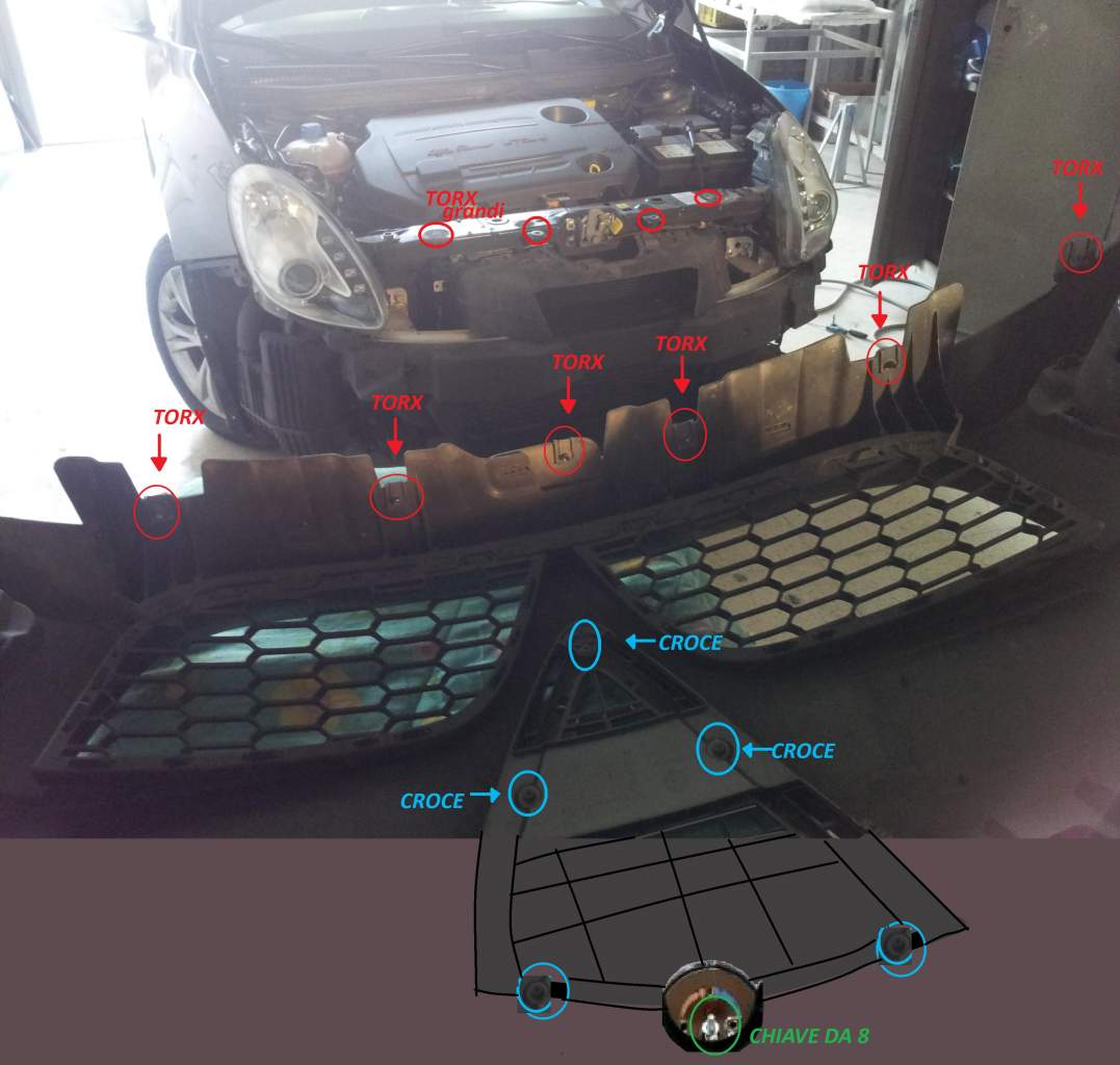

Ora non ci resta che smontare lo scudo. (semplicissimo!) [finalmente posso mostrare la mia Juliet]
Scusate il lavoro di paint ma la foto non era venuta intera (ahahaha ... sono pessimo.)
![paint.jpg paint.jpg](https://forum.clubalfa.it/data/attachments/74/74255-e9962ee453897a2aa0ba34efc419af54.jpg)
1)Svitiamo le 5 viti a croce (cerchiate in celeste)
2)Svitiamo il dado da "8" dello stemma (cerchiate in verde)
3)Sganciamo le linguettine nere ad incastro che mantengono lo scudo
Adesso basta togliere quello vecchio e montare quello nuovo.
-Stessa procedura, montiamo viti a croce, dado da 8, controlliamo le linguette.

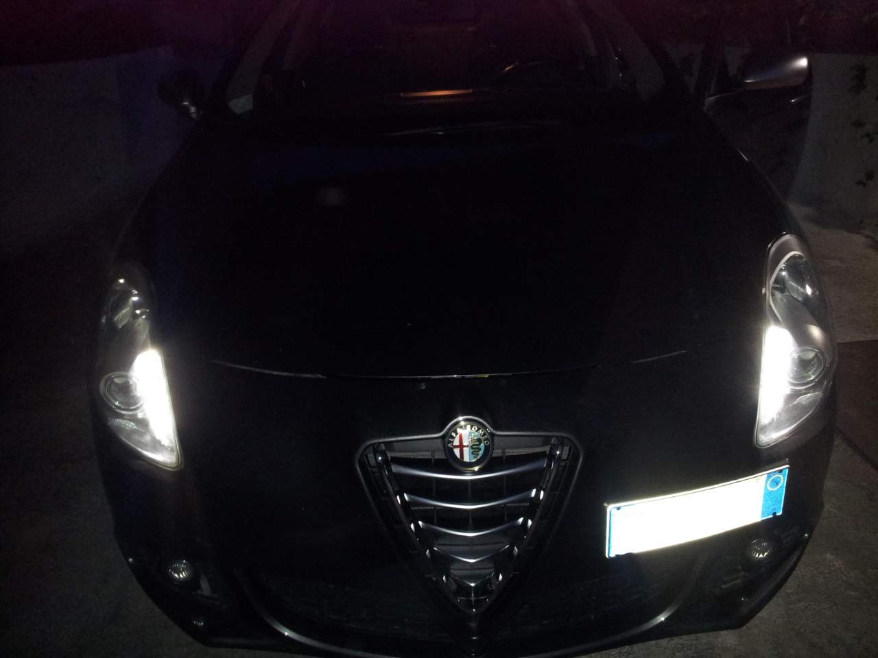

E fine,
ci vuole più a dirlo che a farlo!
Ora non ci resta che cambiare le griglie fendinebbia con quelle 2014.![icon6.png icon6.png](https://forum.clubalfa.it/data/attachments/142/142791-d78e6c4c547738683d6601db50953b0a.jpg)

E fine,
