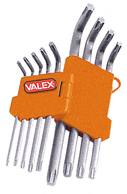

Sicuro quelle grandi sono t55 mentre le piccole anche se non ricordo è una misura di uso comune reperibile anche in quei set vendibili nei brico tipo questi
Questi arrivano fino a t50

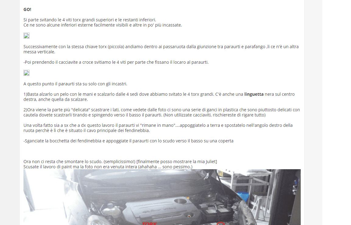

Ti ringrazio. Ho ordinato il pezzo. In realtà sto usando la guida per riparare un piccolo tamponamento piuttosto che per passare dal vecchio al nuovo scudo.
