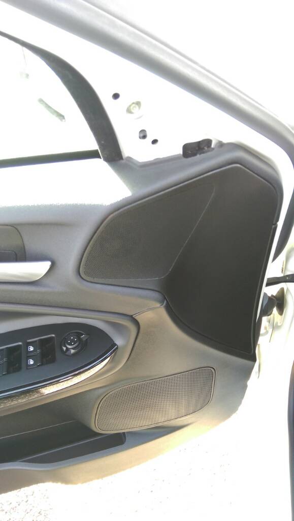

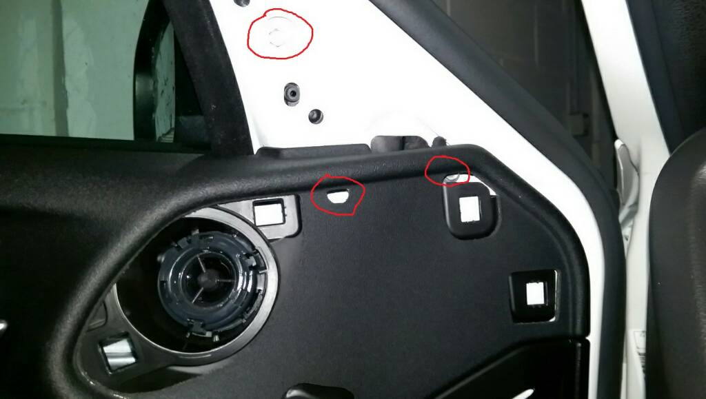

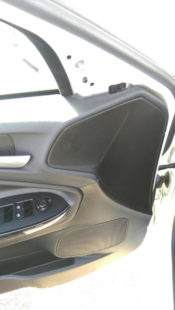

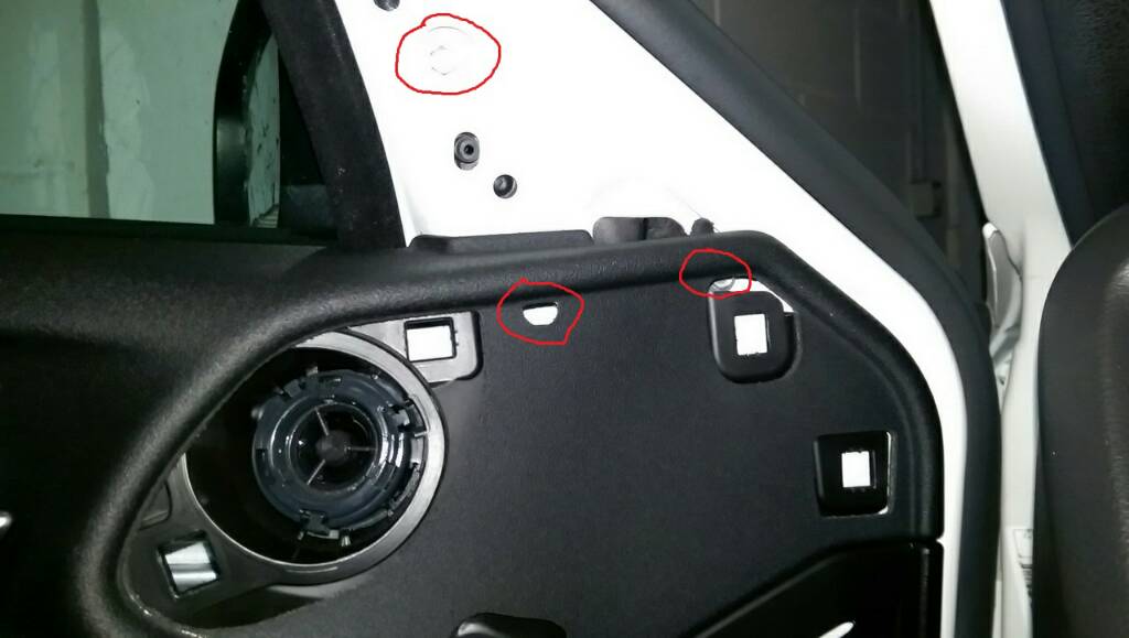

Ciao ragazzi, dovrei cambiare lo specchietto completo e devo svitare le tre viti segnate in rosso, però una è raggiungibile, mentre le altre c'è il pannello che non mi permette l'accesso.
Si deve smontare il pannello completo oppure si può staccare solo il profilo superiore?
Grazie

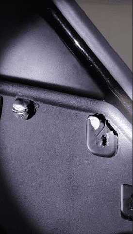

I fori possono essere allargati con il Dremel e le viti possono essere rimosse con una chiave a bussola magnetica...
Saluti... ;-)
