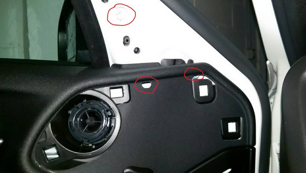

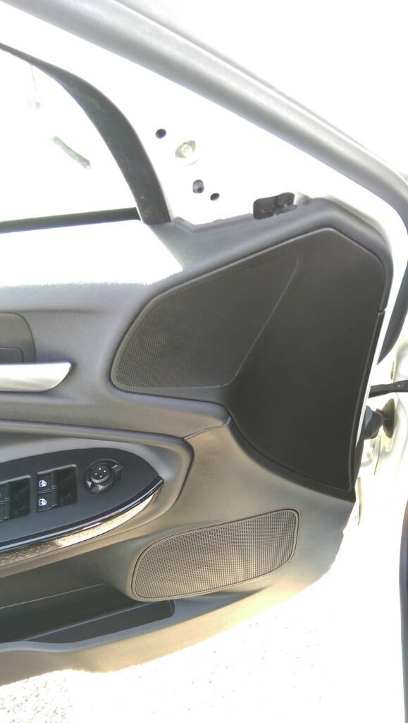

Ciao ragazzi, dovrei cambiare lo specchietto completo e devo svitare le tre viti segnate in rosso, però una è raggiungibile, mentre le altre c'è il pannello che non mi permette l'accesso.
Si deve smontare il pannello completo oppure si può staccare solo il profilo superiore?
Grazie

Ho seguito la guida alla lettera, ma vorrei capire una cosa: le calotte hanno rispettivamente 4 gancetti..3 sono visibili mentre quello infero-interno è inaccessibile. Voi come avete fatto?
Per togliere le tre bene dette viti da 8 mi pare per rimmuivere gruppo specchietto completo come si fa? Ho tolto triangolino nero superiore e quello più grande nel pannello porta ma poi.?
Devi togliere tutto il pannello porta interno (Trovi la guida sul forum), altrimenti non raggiungi le atre viti.
