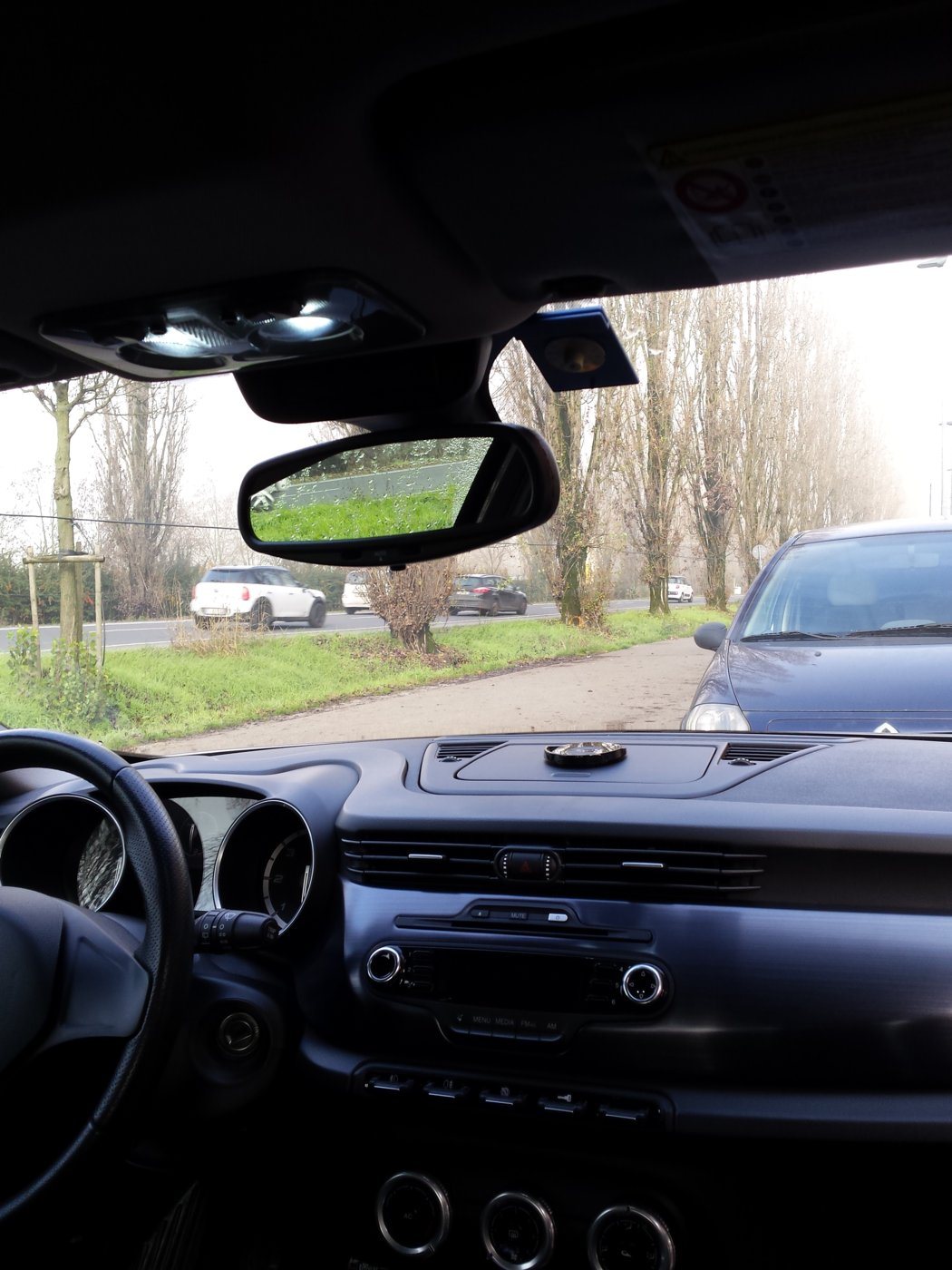

Alla fine ho installato un fotocromico della 159.attenzione,non é compatibile.ho dovuto adattare la sua staffa,al supporto della giulietta.inoltre il filo non è interna ma ho dovuto farlo passare esterno.ho fatto il massimo che si poteva fare.in piu,ho dovuto aprire i gusci dello specchietto per lavorare meglio e per riattaccare il connettore che accidentalmente si era staccato.procedura rischiosa che non suggerisco a nessuno.ecco il mio risultato.personalmente,vi invito a valutare di montare uno specchio x 159...c è da tribolare con forti rischi.
