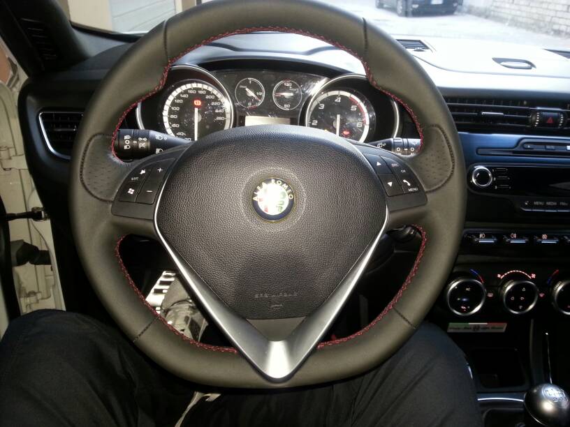

Qualcuno può indicarmi il codice ricambio del volante my2014, come da foto?
Ciao a tutti,avendo acquistato il volante MY2014 ho realizzato questa guida per montarlo sulla MY2010. Può essere utile a chiunque abbia bisogno di smontare il proprio volante.
Non riuscendo ad allegare qui la guida l'ho uppata su mediafire.
Guida sostituzione volante - dav3

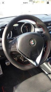

Dove hai comprato il volante sportivo? E quando hai speso??
Ciao, Enzo non risponde ai messaggi sul suo profilo FB. Io il mio uguale l'ho trovato su E-bay. € 170 ma lo faccio montare dell'assistenza AR.
