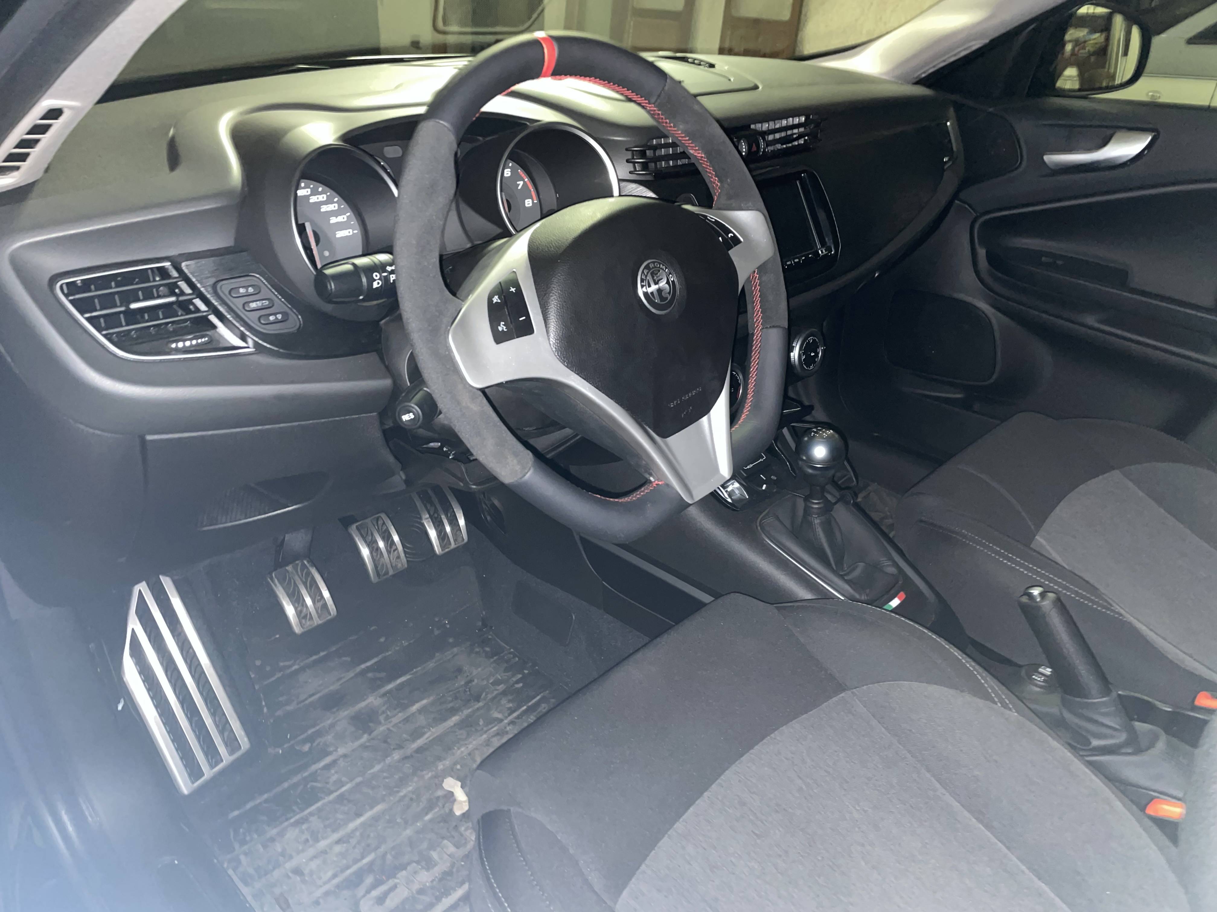

[GUIDA] Smontaggio volante e sostituzione del MY2010 con MY2014!
Volante prerestyling, montato da solo con dado nuovo preso su eBay e serrato con dinamometrica a 45nm. Ha prevalso il fai da te!
PS: ho switchato i tasti con quello del MY14
Visualizza allegato 229453

Grazie del feedback e grazie anche agli altri per le informazioni, fondamentali!
Nello specifico, è totalmente personalizzato pelle/effetto alcantara, cuciture e mirino rosso, tagliato. Adesso mancano solo gli adesivi sui tasti color argento, sono in consegna. Devo dire che non pensavo che venisse così bene e che mi sarei pentito di non averti dato ascolto.
L’altezza attaccatura inferiore stile AMG è una mia esplicita richiesta, lo trasforma in effetti :)
Reactions: Ro60
Ragazzi vi aggiorno. Sono riuscito a far funzionare tutti e 8 i comandi al volante.
È stato sufficiente connettersi al body computer con multiecuscan e selezionare volante ad 8 bottoni.
Fatto ciò si fa allineamento proxy e tutto funziona.. anche con autoradio 2din android come la mia
