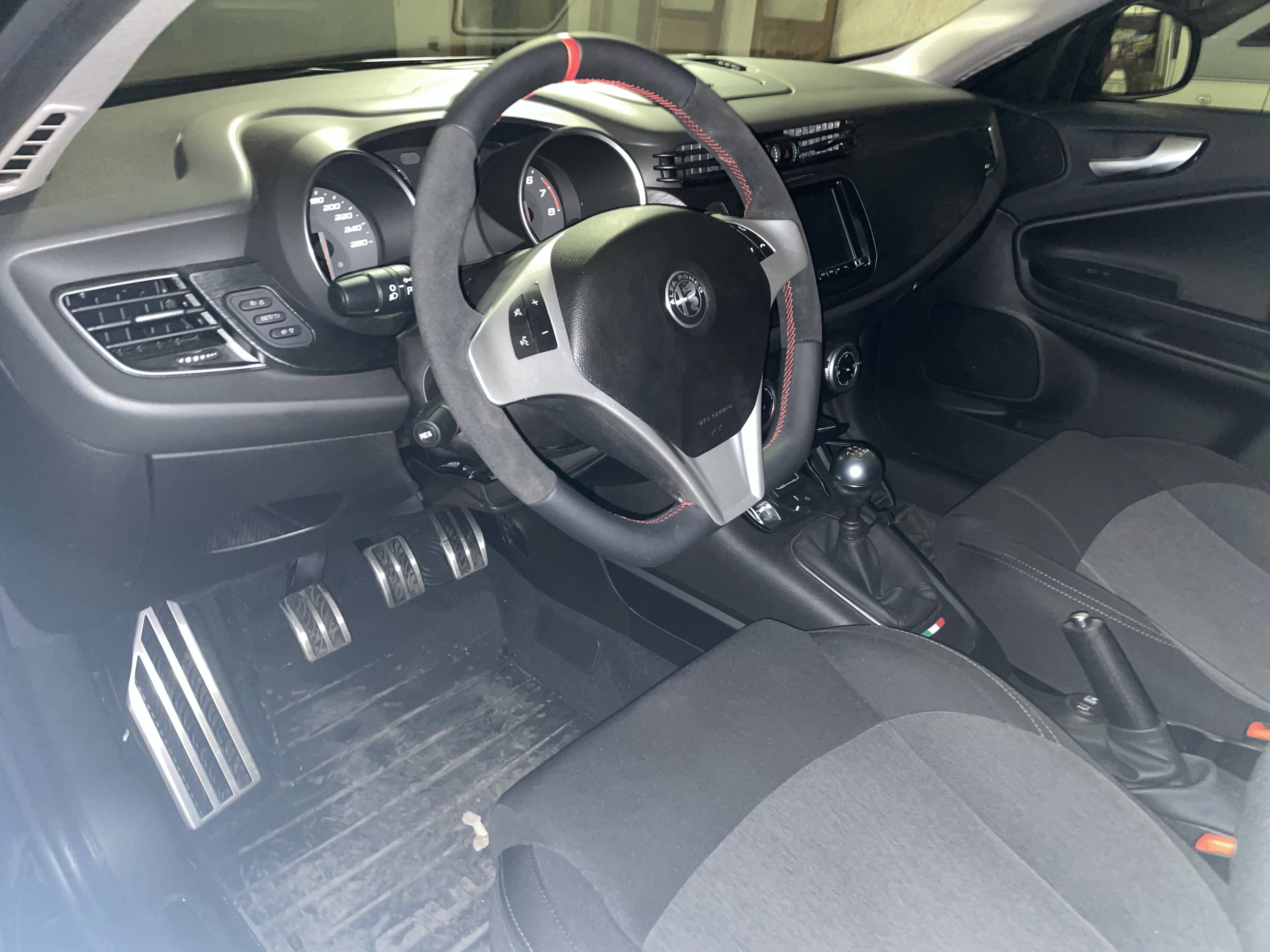

Salve a tutti, ho dei problemi coi comandi radio sul volante su una giulietta 2010 in quanto c'è da spingerli parecchio prima che registrino il tasto, ammetto che ho una radio atoto 2din non originale ma i comandi erano così anche prima, esiste un codice ricambio per i comandi 4x4 o c'è da sostituire tutto il volante?
Visto che già ci sono, la pelle del volante e la mostrina sono abbastanza rovinati, consigliate di cambiare tutto o è possibile comprare uno di quei kit su amazon per renderlo quasi nuovo?

Ti conviene cambiare tutto il volante con quello Q tagliato in basso. Io avevo fatto così.
Sono riuscito a ritirare fuori l’airbag… forse ho lasciato qualche connettore nel posto sbagliato e quando lo reinserisco la levetta del clacson sbatte su di esso… può essere così?
Penso di sì, difficile immaginare altri motivi. Con il blocco airbag estratto ma collegato suona ancora?

Rimontato, tutto ok.
Credo che mi rivolgerò ad officina Alfa, secondo voi montano un volante pre restyling originale rifoderato o fanno storie? :) grazie
PS: ma confermate la storia del bullone da cambiare? In officina lo fanno sicuro?

Metti il volante della Quadrifoglio, ti procuri il ricambio nuovo sulla baia (rete ufficiale costa troppo) e te lo fai montare da un officina autorizzata. Io avevo fatto così, perfetto!

Volante prerestyling, montato da solo con dado nuovo preso su eBay e serrato con dinamometrica a 45nm. Ha prevalso il fai da te!
PS: ho switchato i tasti con quello del MY14
