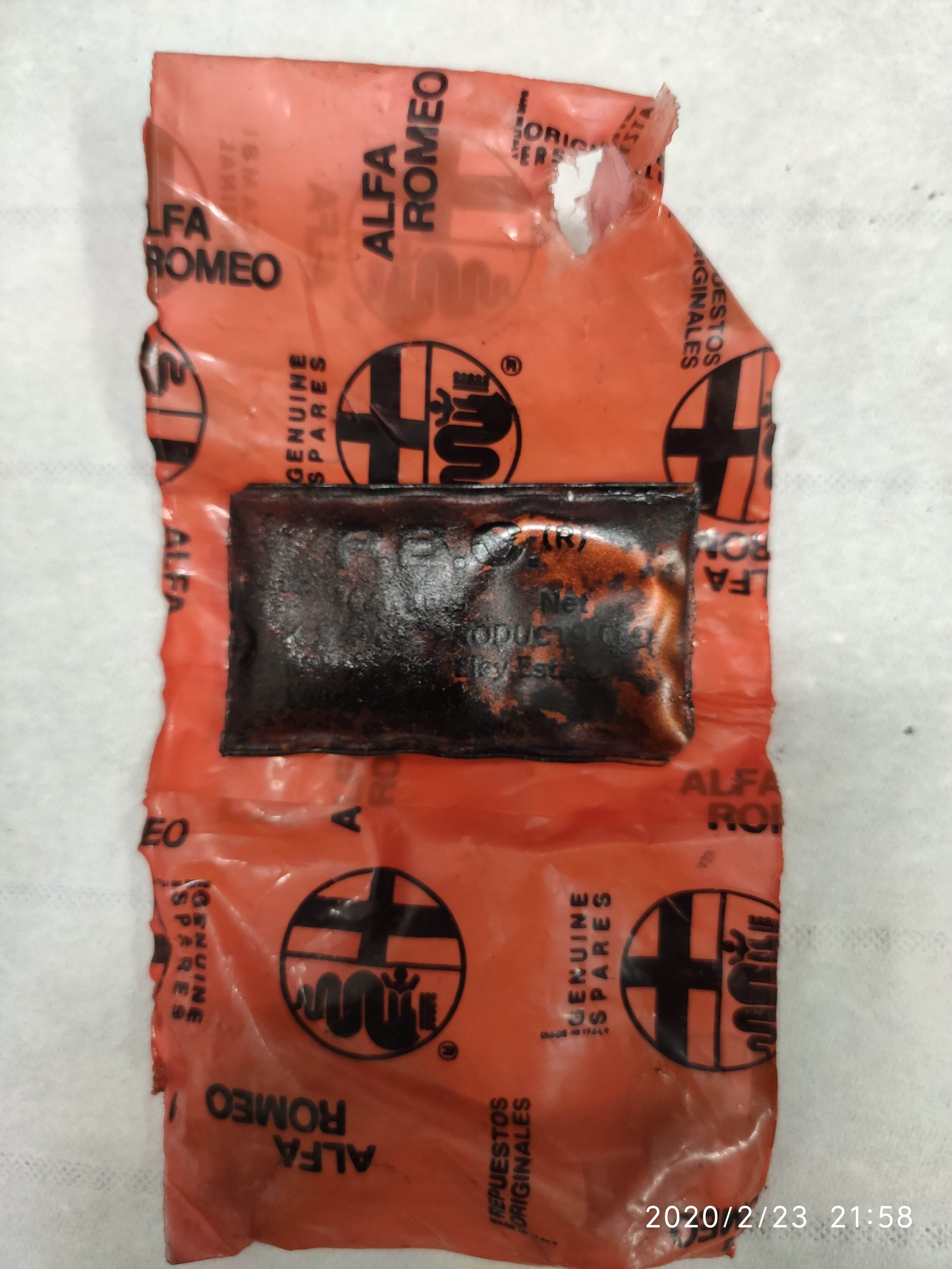

Comunque il fatto di mettere il grasso non è che si impari sui libri ma è un insegnamento che deriva dalla pratica infatti qualche anno fà (molti) i commercianti di guarnizioni frenanti fornivano bustine di grasso di rame come quella che allego e che conservo nella mia officina privata.
