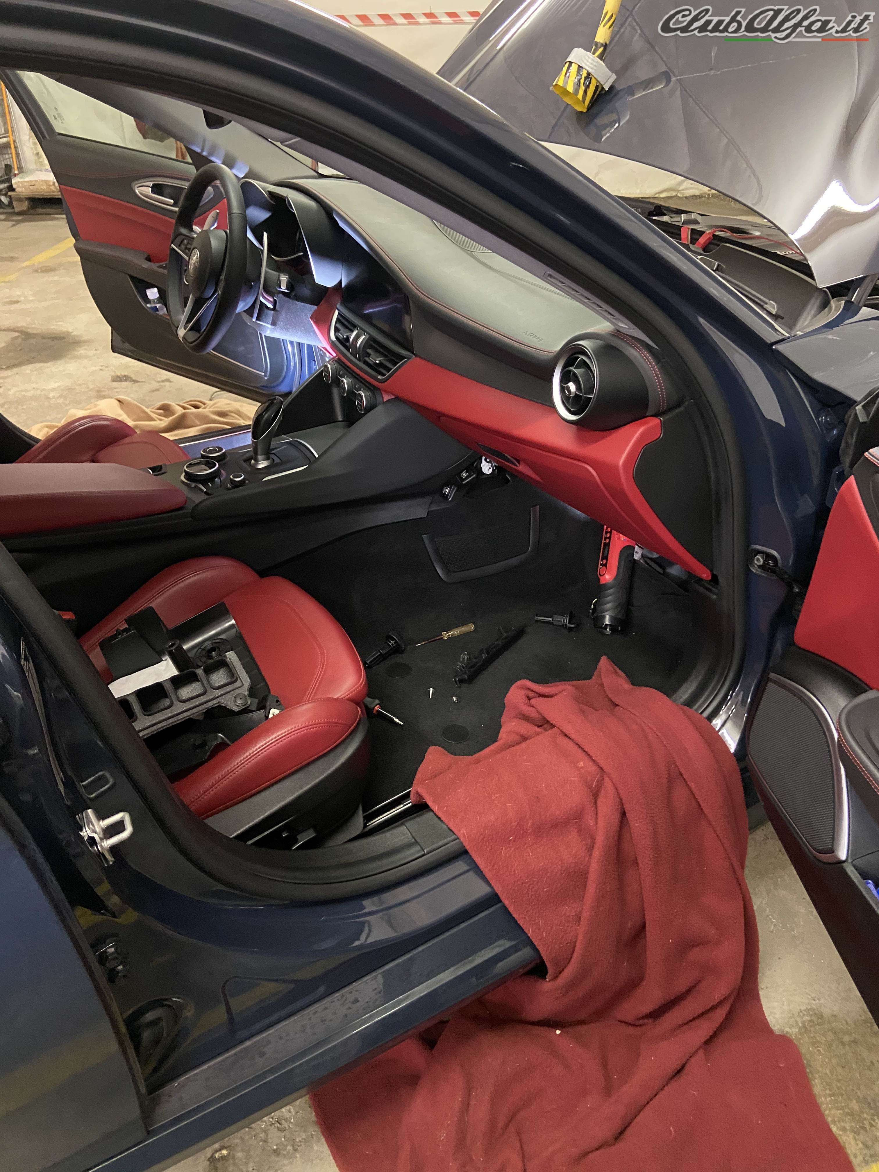

Finito ora di cambiarlo, c'ho messo una mezz'oretta. Confesso senza alcuna remora di aver augurato a chi ha impostato il layout di quella zona una giornata sulla tazza causa attacco acuto di dissenteria. Anche io non sono riuscito, o meglio non mi sono azzardato, a staccare il diffusore in "polistirolo" morbido. Sicuramente togliendolo si lavorerebbe meglio, ma sinceramente non la paura di danneggiarlo è tanta, vista la tenacità dell'attacco sul gruppo ventola e la fragilità del materiale. Anche l'inserimento del filtro nuovo è tutt'altro che semplice ed il dubbio di non averlo messo bene rimane.

Innanzitutto, i pannelli vanno tolti con attenzione e non è immediato capire come tirare (il rischio di rompere le clip è alto). Secondo, il convogliatore in polistirolo, alla base c'è una vita ma la parte superiore non ha viti di fissaggio e arrivarci è una cosa da contorsionista circo Orfei. Ci passa un braccio ma non due..
Una volta aperto il coperto filtro, non è facile mettere il nuovo in posizione e li partono almeno 10 minuti. Ultimo, mio problema maggiore, rimettere il convogliatore in posizione. A mio malgrado, credo che fosse fissato nella parte alta e, dopo averlo tolto, non ho più avuto alcun modo di fissarlo bene come era in precedenza (incollato forse?) , Cosi lo sistemato in modo che combaci con il bocchettone da cui esce l'aria e poi ho verificato che l'aria passasse ancora. Tuttavia, se si dovesse spostare, l'aria non passerebbe più alla zona piedi come era in origine.
DOmanda a chi l'ha fatto, come cavolo avete fatto a rimetterlo in posizione e/o staccarlo diversamente? sempre nella parte alta intendo, non nella parte sotto dove c'è una vite di supporto..

allora ti è rimasto in mano il manicotto di polistirolo ok? Quindi infila una mano da dove ti si è staccato sentirai che c’è una flangia di plastica dove si infila quella merd...di manicotto tira come se non ci fosse un domani ...scherzo tira forte ti rimane in mano a questo punto la rimetti in sede al manicotto io L ho incollato con la colla a caldo e rimonti il tutto solo così sei sicuro che è rimontato in modo corretto.
personalmente il convogliatore in polistirolo non lo stacco semplicemente lo piego e lo incastro in maniera da liberare l'area...
Mi sa che farò così, appena avrò tempo e voglia (tempo diciamo) smonterò il tutto e il manicotto e applicherò la colla a caldo. Sembrarà una cavolata, ma non riuscire e inserire entrambe le mani rende il fissaggio difficile .. ad ogni modo penso sia una buona soluzione dato che ormai non é più fissato al suo bellissimo „anello di fissaggio“. Maledetto comunque il manuale che mostra di toglierlo come fosse la cosa più facile del mondo..
