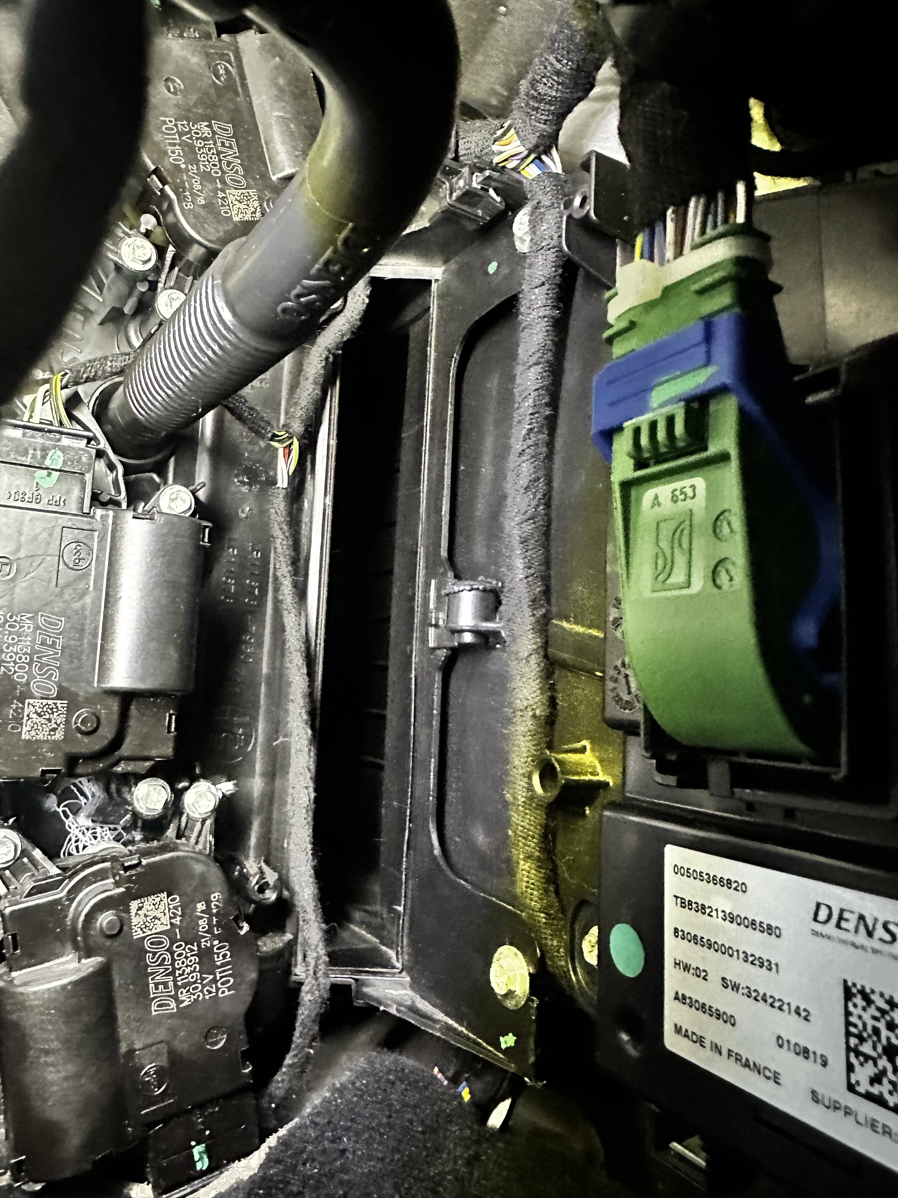

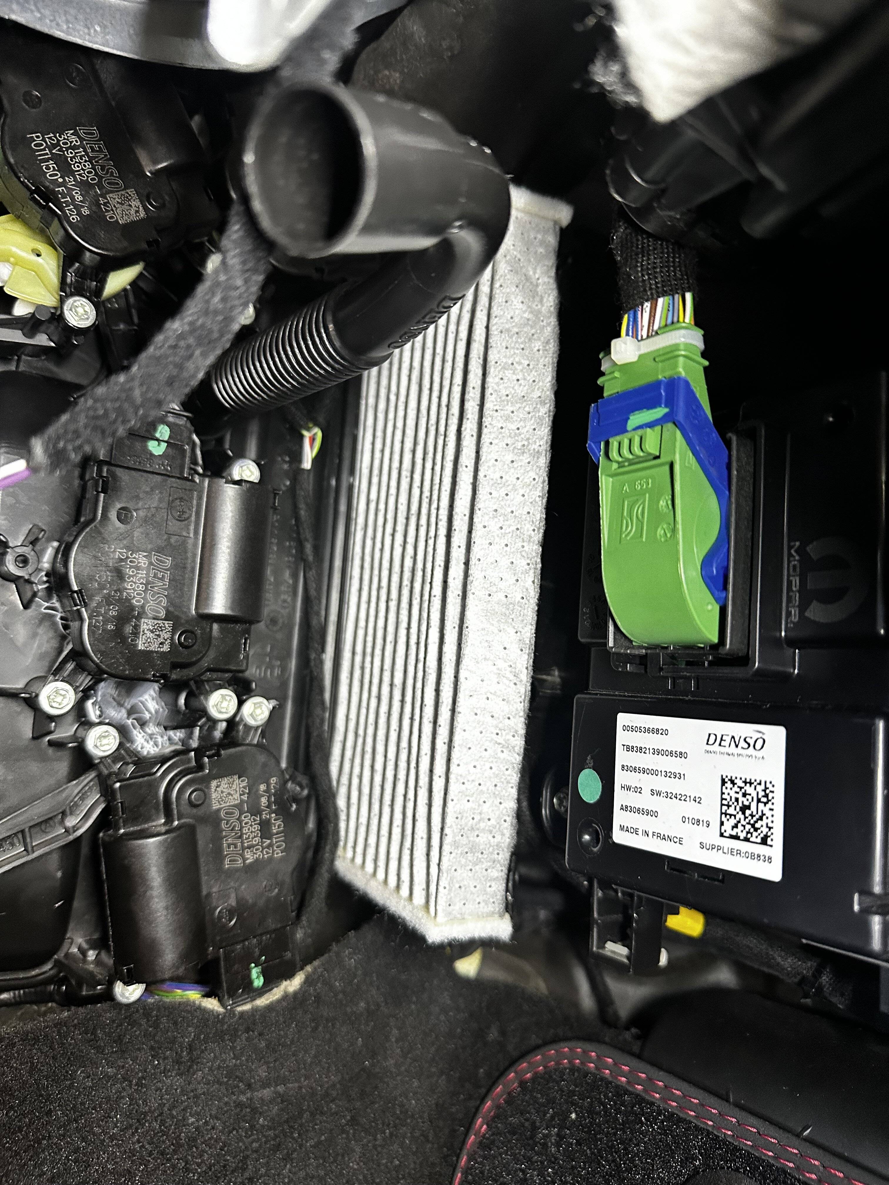

Concordo con il pensiero di Piezio. Io non faccio i tagliandi come mestiere comunque la sostituzione del filtro antipolline non è niente di complicato, la prima volta 20 minuti, le successive in meno di un quarto d'ora. Si tratta di avere manualità e essere avvezzi a lavorare in posizioni scomode. Altre auto sono più complicate.

Io preferisco togliere il cassetto porta oggetti, 5 viti e 10 minuti di lavoro in più, ma molto più comodo e agevole e hai la sicurezza di rimettere il filtro senza piegarlo facendo molto prima nella sostituzione; quindi alla fine, il tempo , togliendo anche il cassetto non è che aumenta di molto.
Poi ognuno è libero di fare come meglio crede e certo in officina prima fai e meglio è………

Il problema più grosso sono i led sotto che hanno il filo talmente corto e tirato che appena tocchi la copertura ti rimane in mano tt… quello della 159 era il top come semplicità di sostituzione montaggio!!
Vero come l'hanno progettato non si fa.... Cavo più lungo o fissaggio più robusto no?

Se smontando il cassetto, l'accessibilità migliora, la prossima volta farò così anche io. Certo è che la procedura ufficiale A.R. da elearn non lo prevede.
Confermo. Bastavano 3/4 cm di cavo in più per rendere molto più agevole il lavoro.
la mia non ha i led li sotto! la prima volta che ho smontato il filtro ci ho messo piu tempo a cercare il filo dei led per non danneggiarlo che a fare tutto il lavoro! e cerca cerca alla fine non c'era! :D
Io ho il manuale di officina e dice di levare il cassetto :) Bella menata però coi cavi super corti dei led illuminazione pozzetto piedi...
