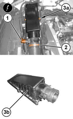

da manuale:
1. Scollegare la connessione elettrica del debimetro.
2. Allentare la fascetta del manicotto aria
3. Svitare le viti (3a) e rimuovere il coperchio filtro aria (3b).

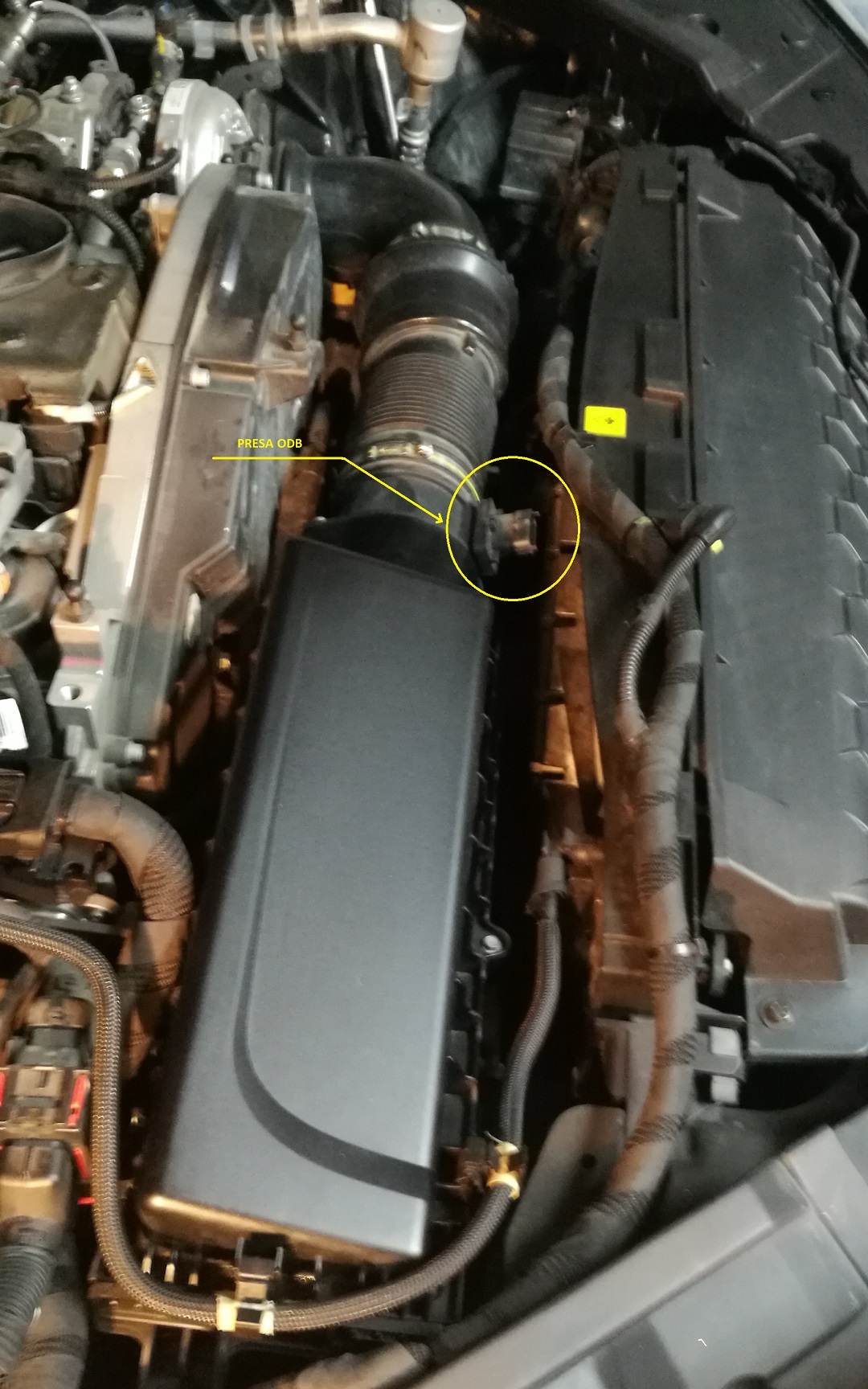

allora, ovviamente non ho seguito il manuale perché non avevo voglia di leggerlo, comunque non ho la pinza per le fascette, cominciamo col dare un occhiata al box
bisogna staccare il connettore del sensore aria (debimetro)

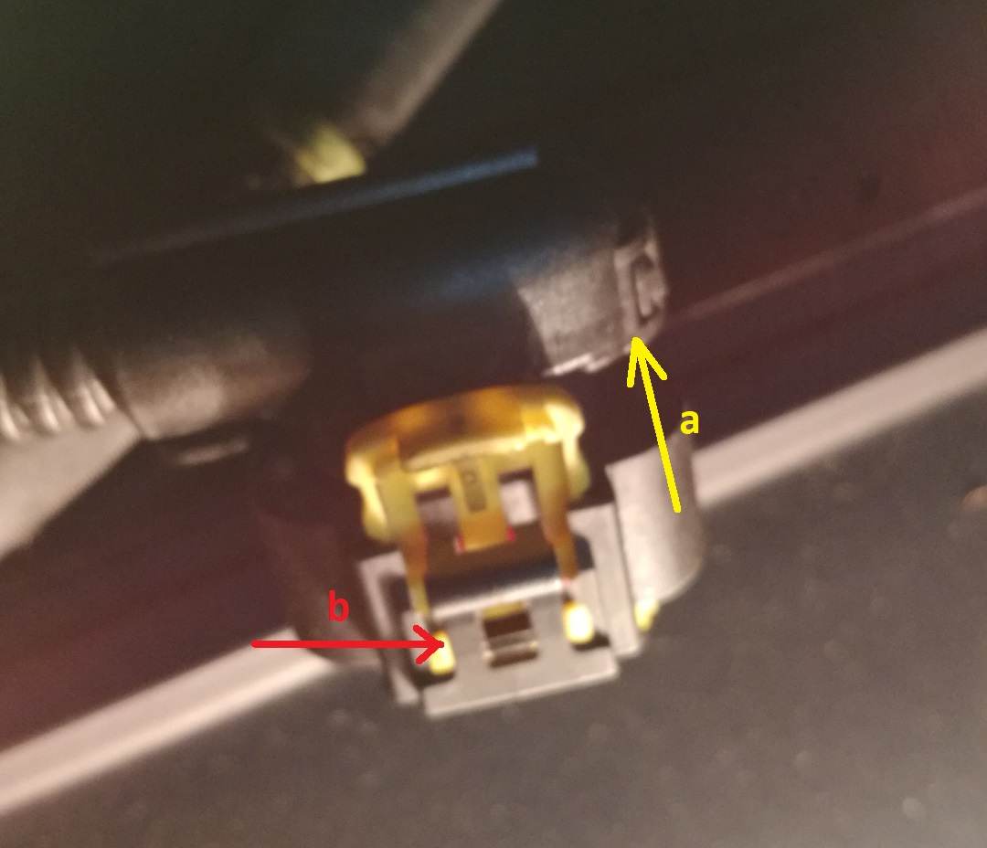

per farlo si sfila il fermo giallo "a", si preme su "b" e tirando il connettore si sfila

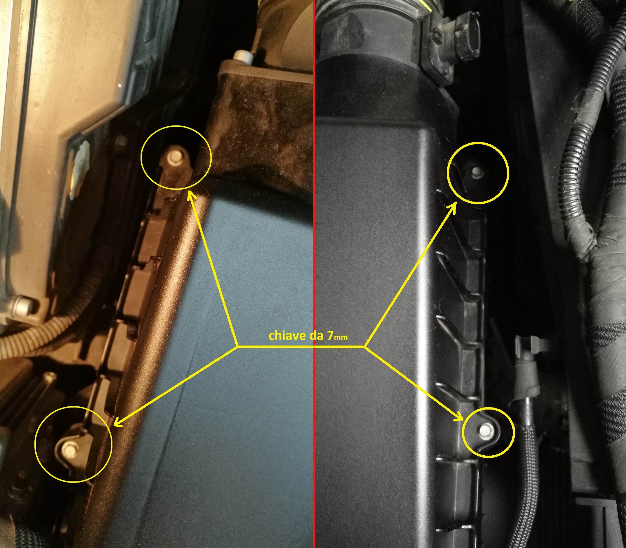

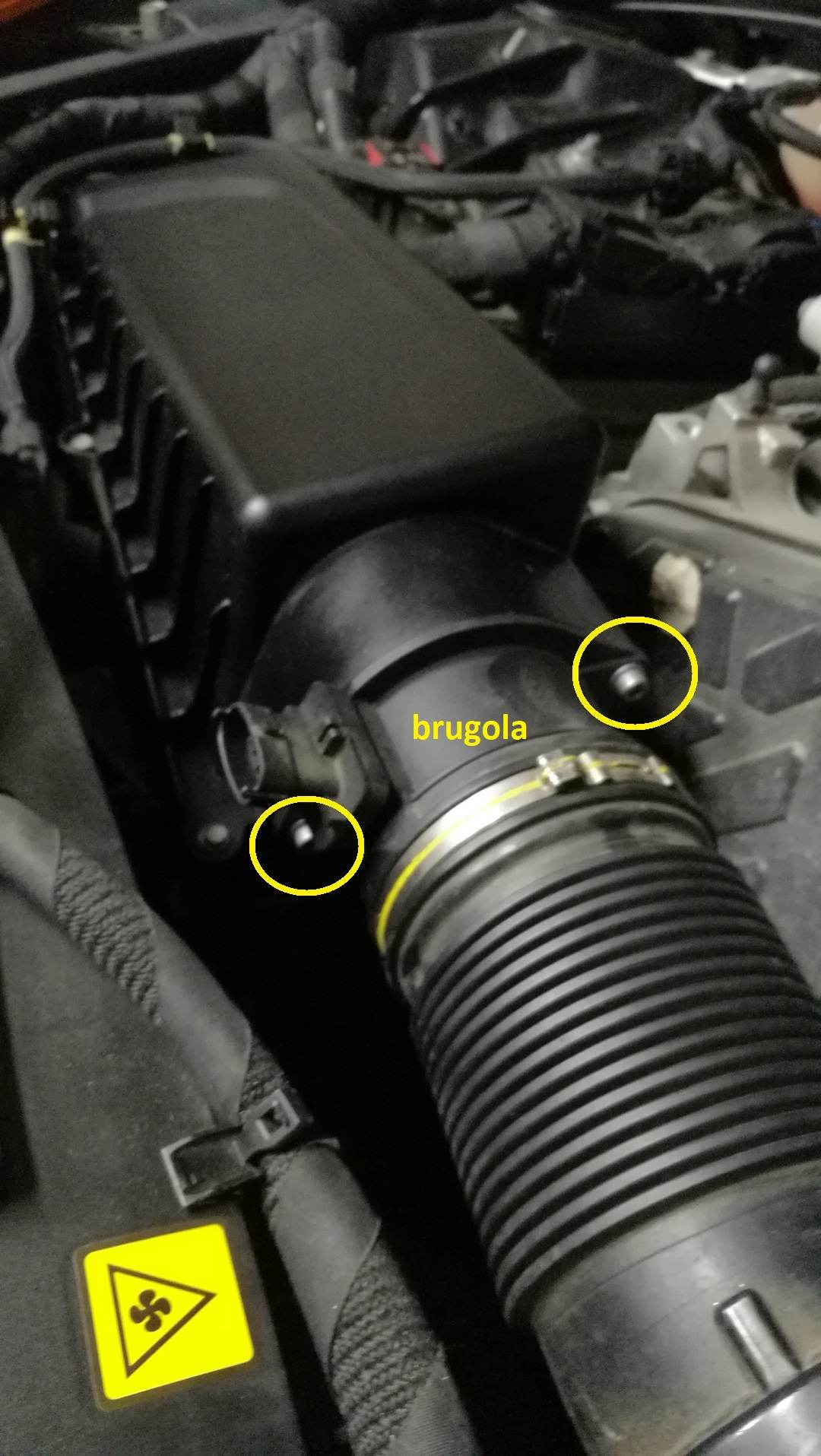

si svitano poi le quattro viti del coperchio e le due del debimetro
alzandolo poi dal lato debimetro questo si sfila e il coperchio che è infilato sotto dall'altro lato si toglie:

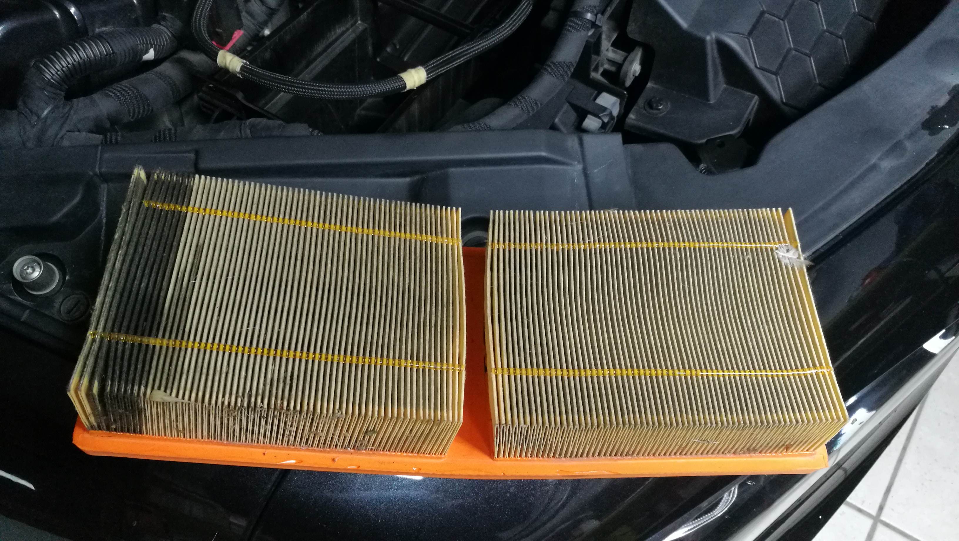

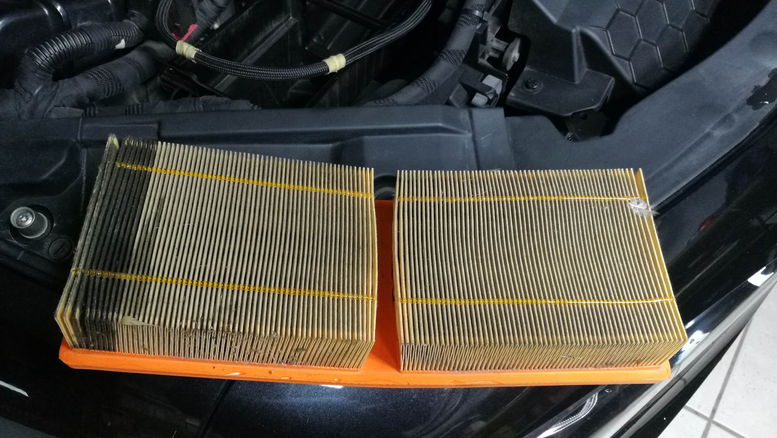

tolto il filtro originale sporco un po' inzuppato di olio dal lato debimetro:

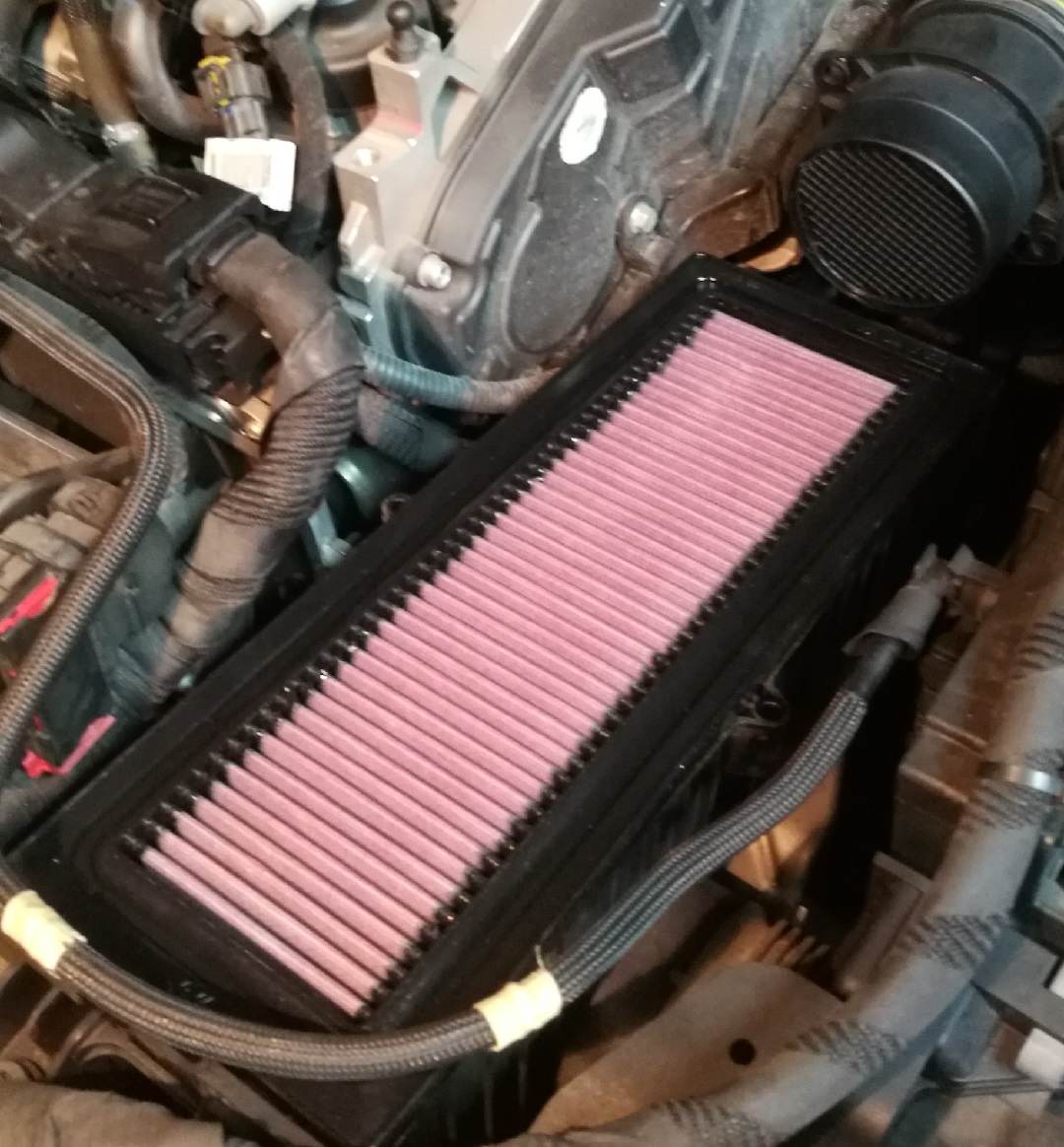

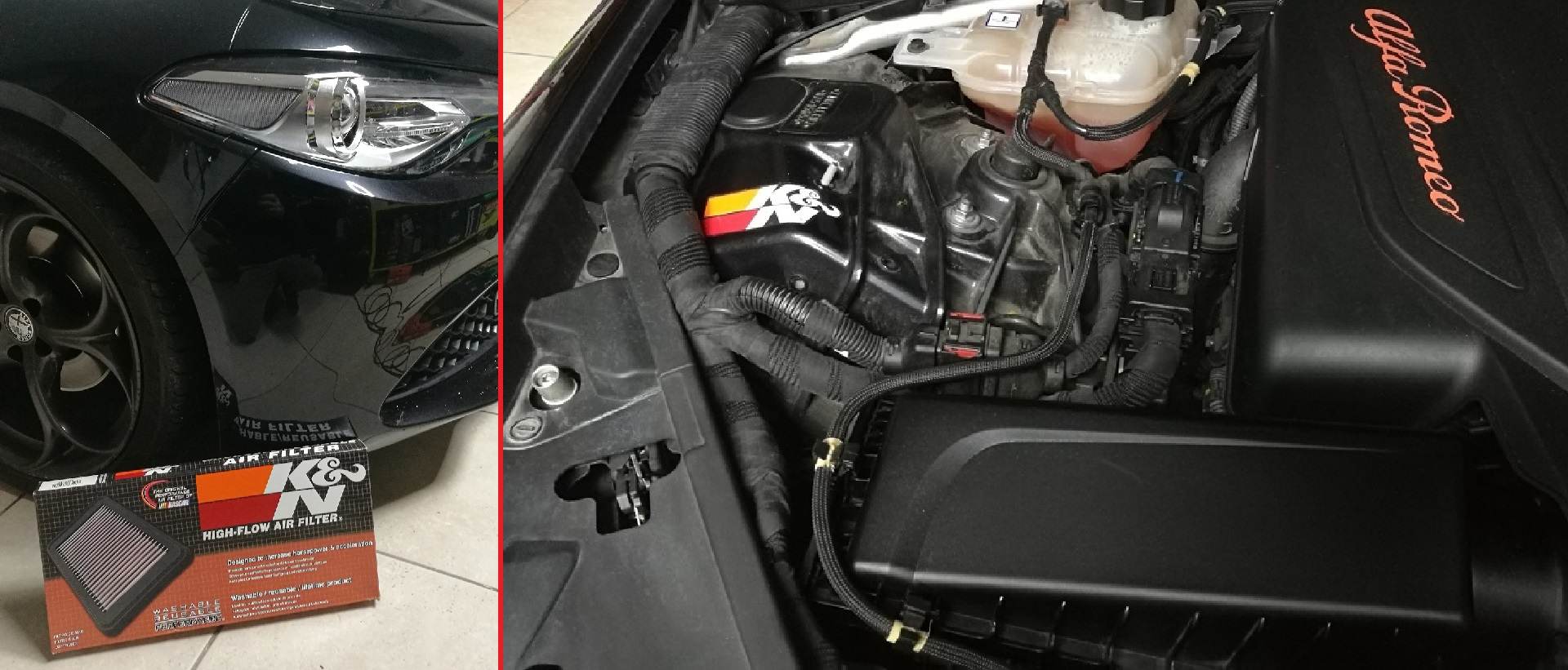

e sostituito con uno ad alta permeabilità K&N
rimontato tutto:
Pure quella di mio fratello metà filtro nero... ora ha il bmc vedremo tra un po’ di km se inzuppato di nuovo almeno so km e tipo olio perché i lavori li ho fatti io...
Dopo aver provato a rimuovere la tubazione dei vapori olio dal motore che si inseriscono nel collettore di aspirazione e visto che è un lavoro molto semplice ,ho optato per far bypassare appunto i vapori in modo che non siano aspirati nella combustione del motore,
cosi' facendo si evita che si sporchi tutte le parti a valle dell'innesto, corpo farfallato, collettori e chiaramente anche parti interne, evitando maggiori incrostazioni.
Per evitare che i vapori comunque vadano in atmosfera al momento ho messo una vaschetta di recupero condensa olio, ma esistono in commercio anche separatori di piccole dimensioni espliciti per questo.
Il motore rimane molto più pulito.
A riguardo del filtro inzuppato di olio, penso che l'unica spiegazione sia quella che quando l'auto è spenta proprio dal collettore riscendono indietro ,appunto verso il debimetro e quindi verso il filtro , quell'olio rimasto all'interno del collettore che è proprio quello dei vapori.
