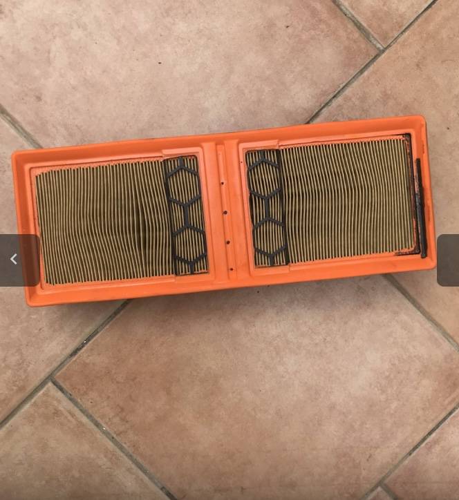

Si, grazie.. nel caso lo farò presente.. in realtà ho 24mila km.. al primo tagliando ho sostituito io il filtro aria ed era appena appena sporco
Dalla foto non credo si possa capire, dal periodo di produzione invece sì...solo che io non conosco quando sia stato introdotto il filtro modificato.
Ad ogni modo non ti manca moltissimo a dover fare la cinghia di distribuzione, a quel punto lo farai sostituire e sicuramente avrai quello nuovo.

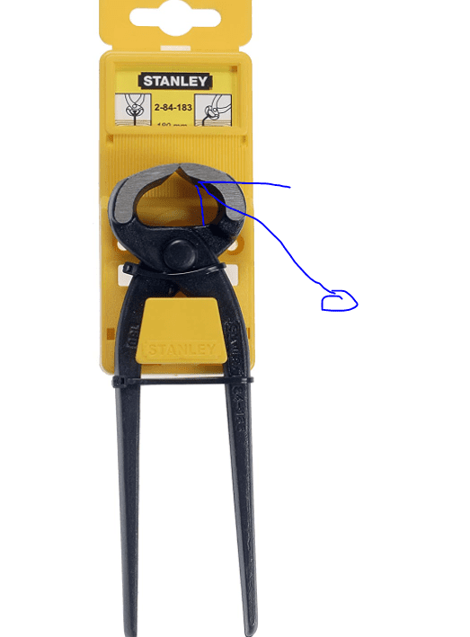

Per tutti coloro che amano preservare le fascette originali, con questa tenaglia o simile forma opportunamente modificata si sganciano e si agganciano anche meglio dell'originale.
Bisogna solo limare l'angolino cerchiato, che sarà la parte che sgancerà e aggancerà la fascetta..

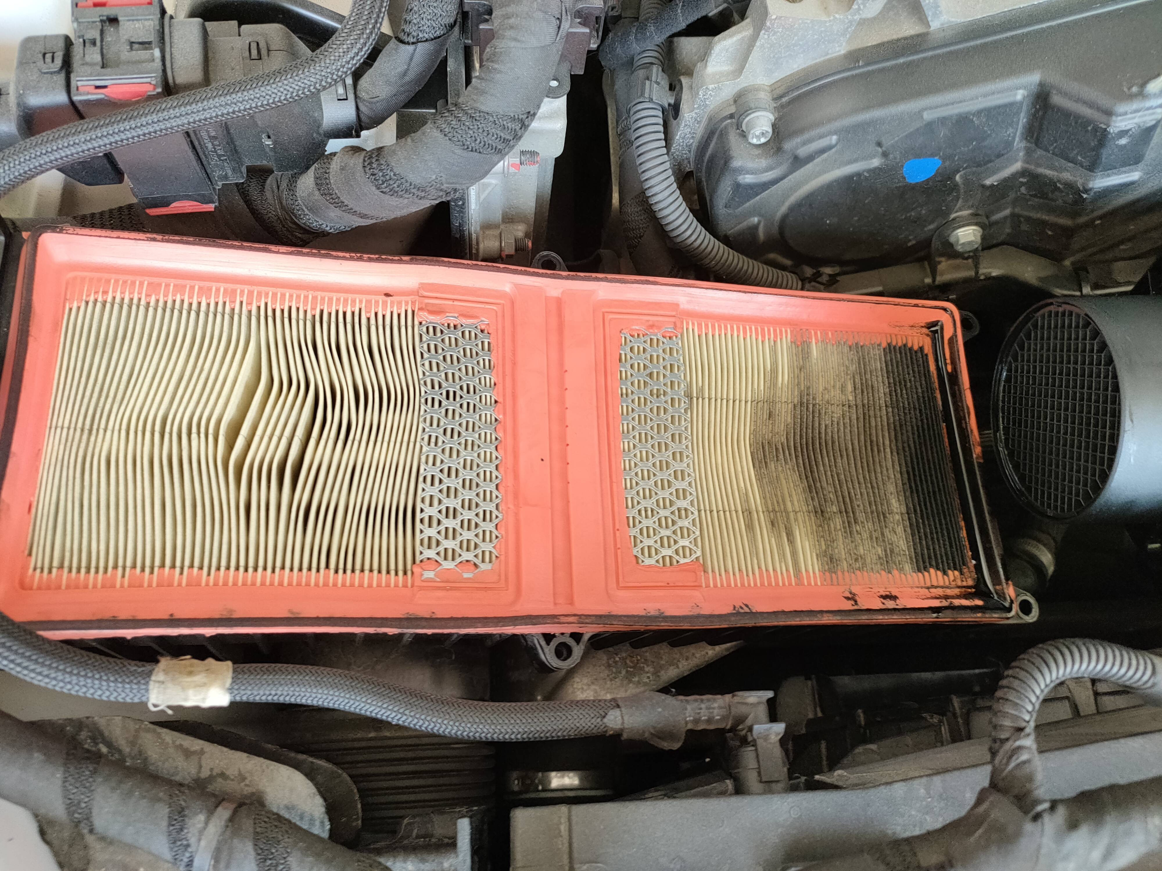

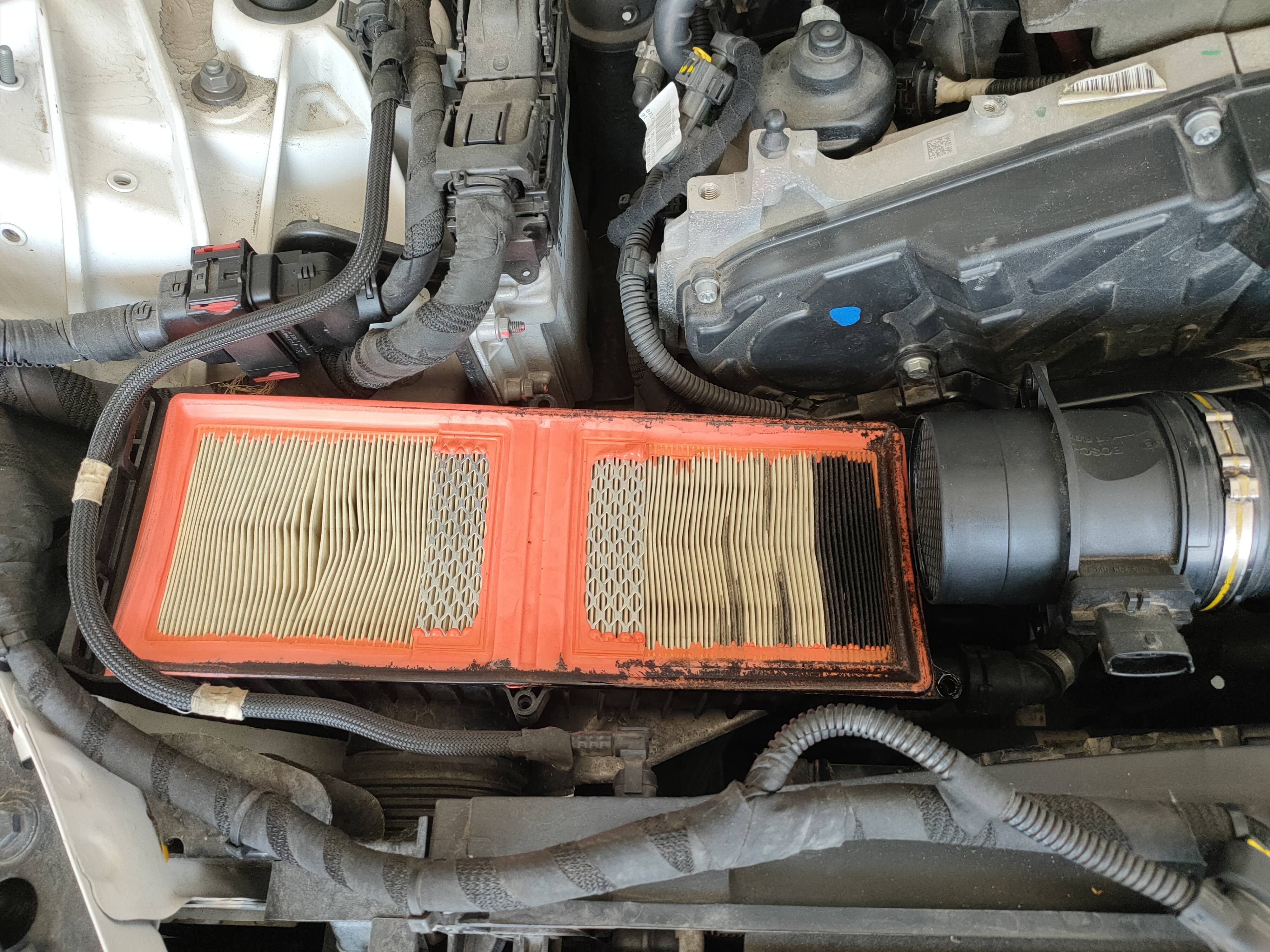

Io dopo l'ultimo cambio filtro ho cambiato anche stile di guida, divenendo più aggressivo, per 10000 Km, mettendo sempre in N o D, mai in A, ma la riduzione nella quantità di olio nel filtro aria c'è stata, purtroppo molto modesta, foto sinistra, con meno olio. Chissà quanto sporco nei condotti! Il sensore Map non era tremendo ed è bastato un po' di pulitore per circuiti elettrici per rinnovarlo. Il debimetro non sapevo come pulirlo :(
Poi ho trovato olio anche a destra del debimetro (tubo, parte esterna bassa). Forse le fascette hanno perso un po', forse aprendo il filtro aria e non avendole sganciate (temendo di non riuscire a chiuderle), ho fatto trafilare. Un buon numero di gocce e mi ha preoccupato....tutto quell'olio in direzione motore. Per la prima volta ho (solo) pensato di chiudere l'EGR.
Ricontrollo appena smette di piovere, in questi giorni (avendo pulito esternamente, se trovo ancora olio, significa che è una vera perdita nel condotto dell'aria e non dovuta alla sostituzione filtro).

Il cambio di stile di guida influisce sull'imbrattamento del MAP e del collettore di aspirazione, pochissimo sul fitro aria che si sporca in gran parte per altre dinamiche.
Per eliminare questo comportamento devi cambiare tipo di olio, mettere un 0W30 di qualità (ovviamente a specifica), e nelle quantità giuste.
