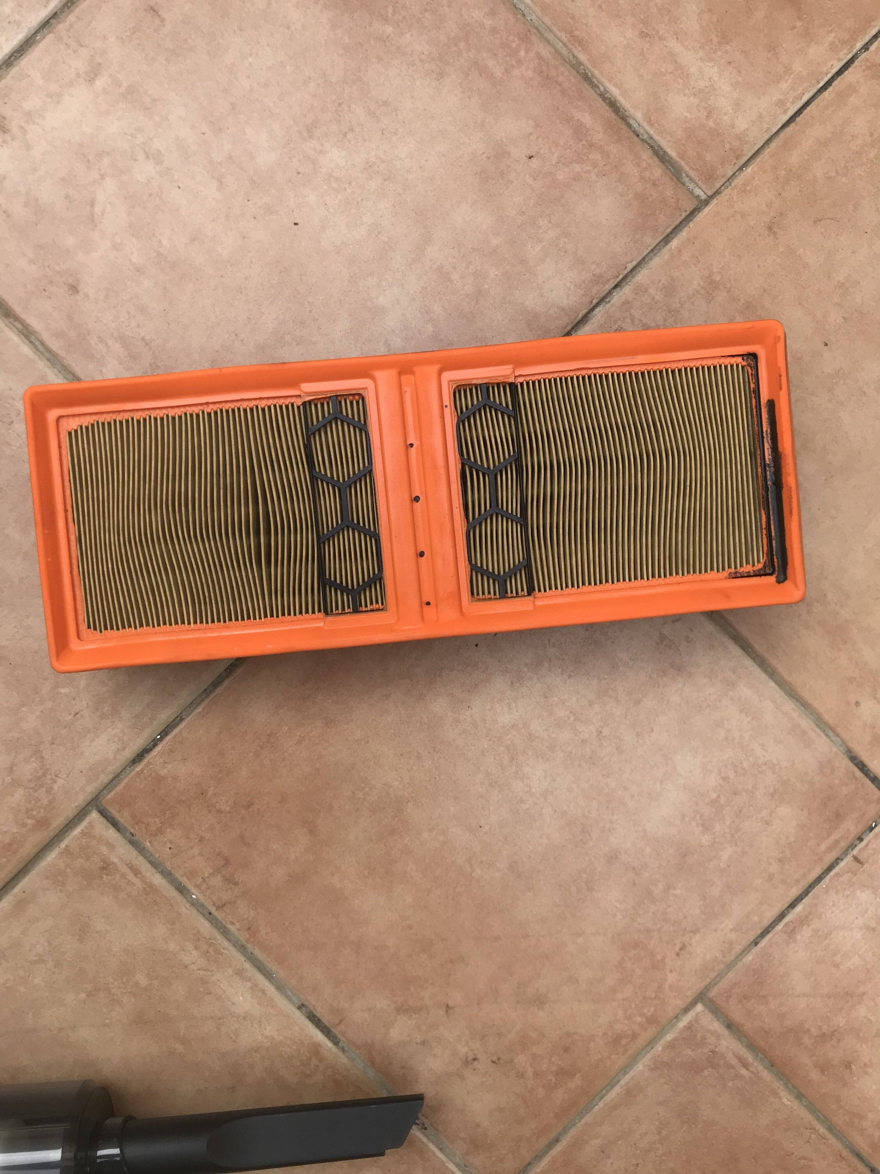

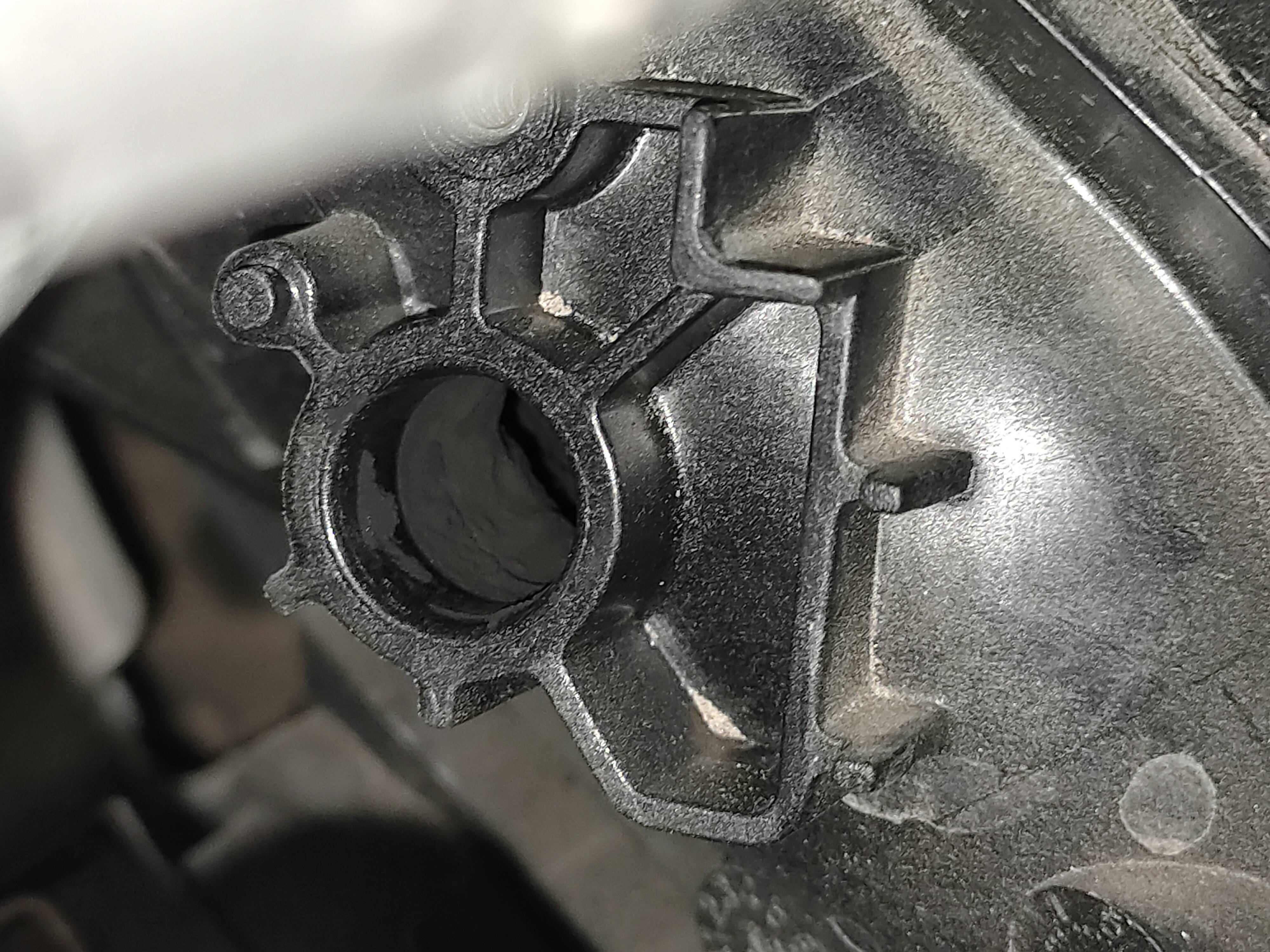

Ciao ragazzi, mi sapete indicare in quale punto del condottò aspirazione è presente il tubo dei recupero vapori olio?
La mia è una 2.2 my 2019 ed ho visto avere il condotto aspirazione imbrattato olio ed il filtro quasi pulito.

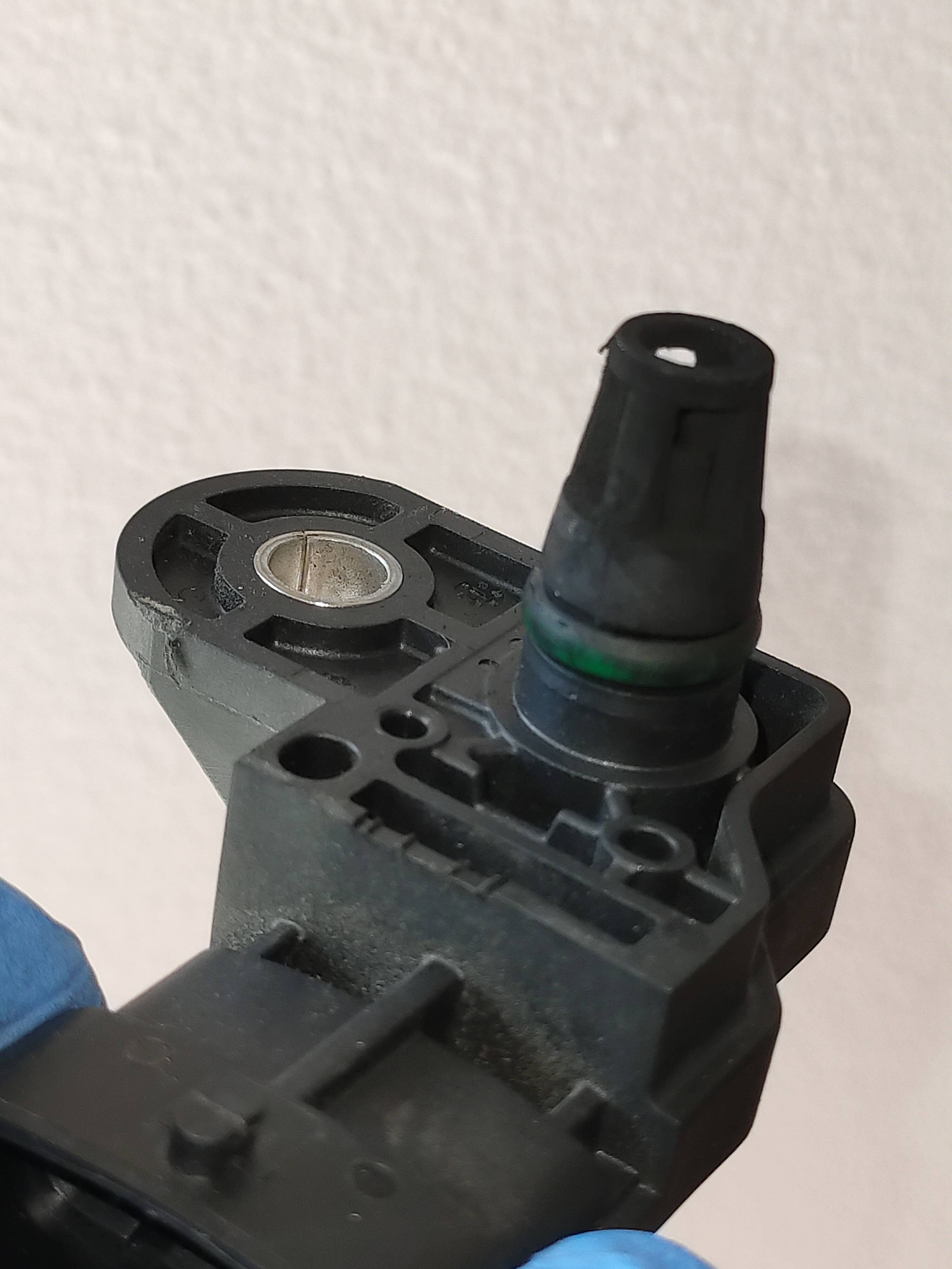

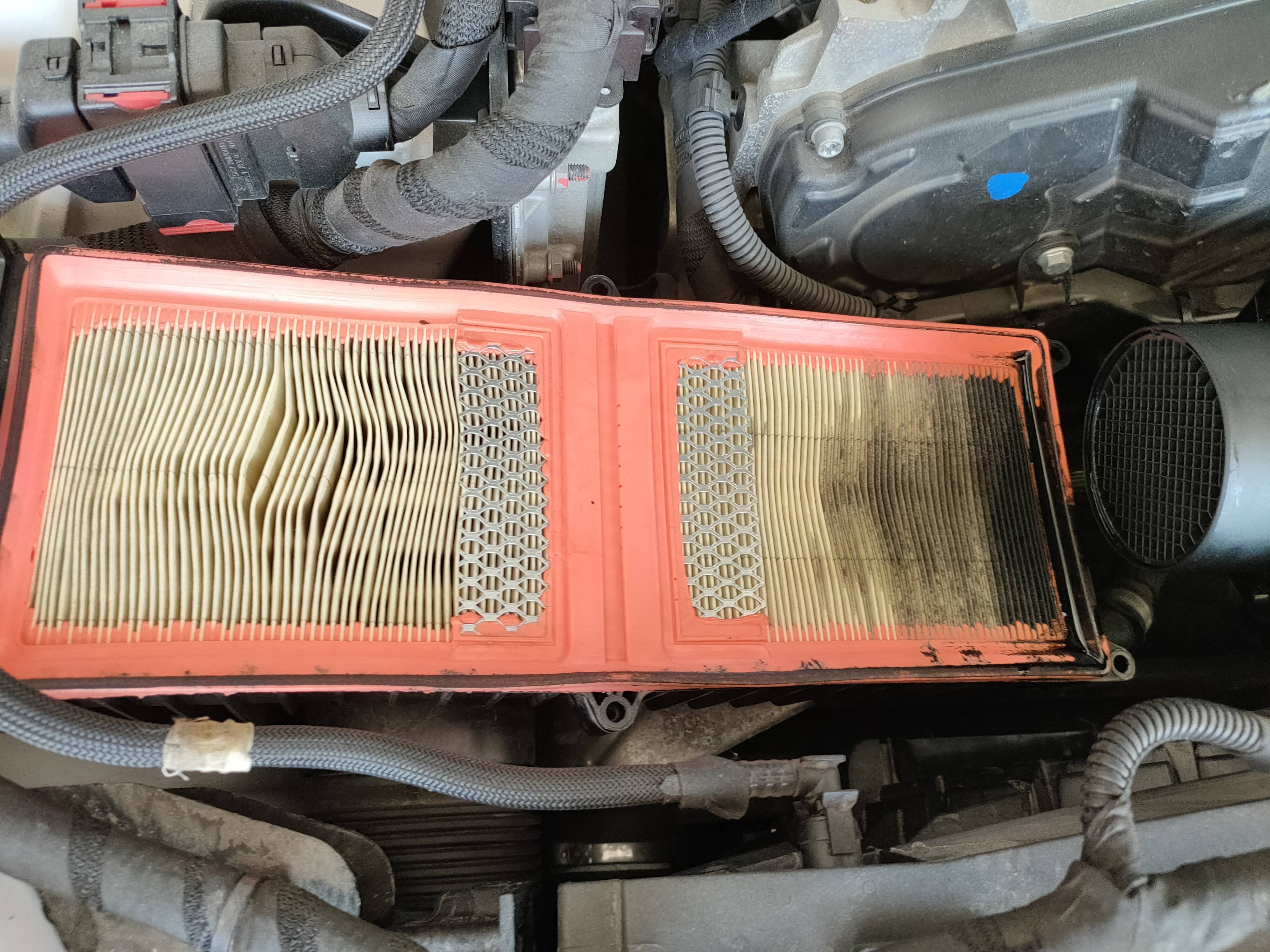

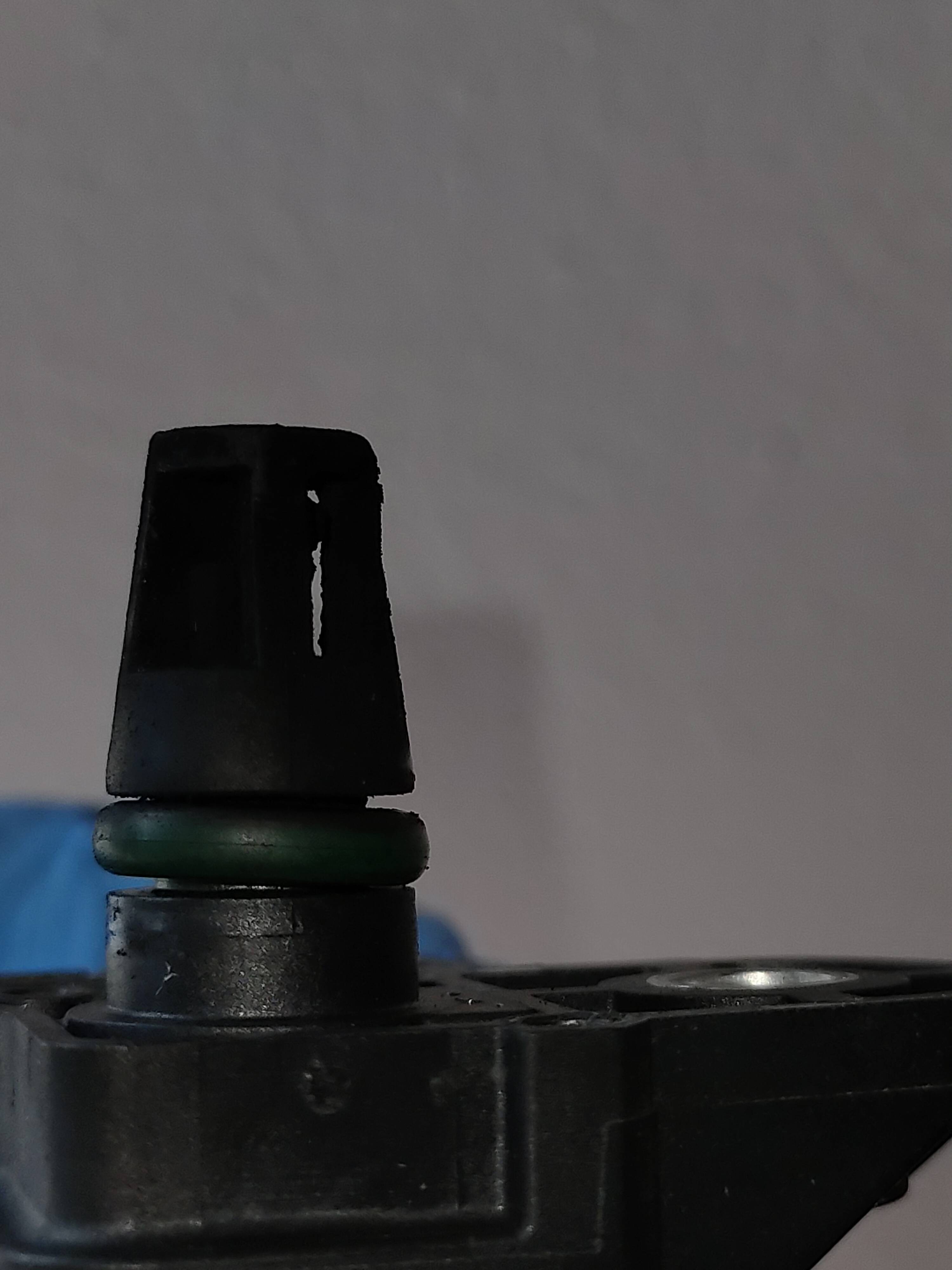

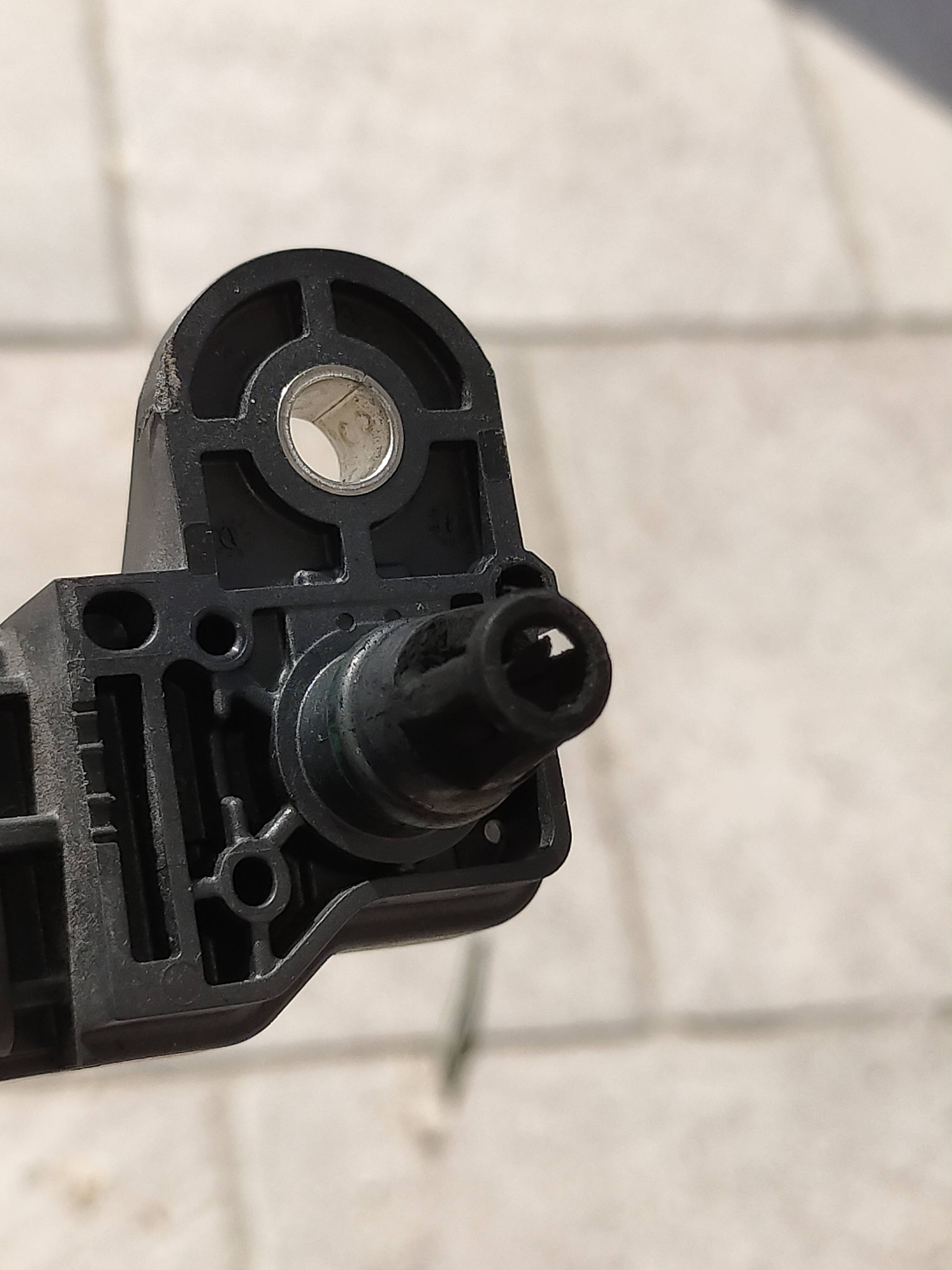

Dopo 10000 Km esatti (da 55K a 65K), rieccomi a cambiare il sensore pressione e a sostituire il filtro dell'aria. Quest'ultimo ancora molto imbrattato, anche se faccio uso extraurbano prevalentemente, ma con pochissima autostrada e tragitti di mezz'ora a velocità codice.
Mi consigliate qualcosa per evitare questa porcheria?
Ovviamente dopo le due sostituzioni, l'auto è percepibilmente più fluida, anche se non di molto (andava comunque molto bene). Il sensore non era particolarmente imbrattato, è proprio il filtro a esser osceno.
