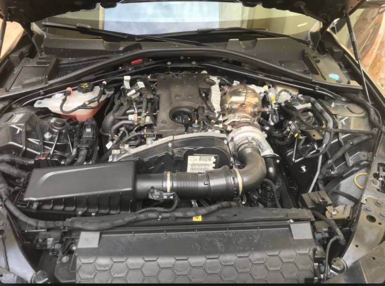

Ragazzi da questa unica foto del motore che ho al momento si capisce se la mia aveva già avuto la modifica del filtro recupero vapori? È una my2019
Dalla foto non credo si possa capire, dal periodo di produzione invece sì...solo che io non conosco quando sia stato introdotto il filtro modificato.
Ad ogni modo non ti manca moltissimo a dover fare la cinghia di distribuzione, a quel punto lo farai sostituire e sicuramente avrai quello nuovo.
