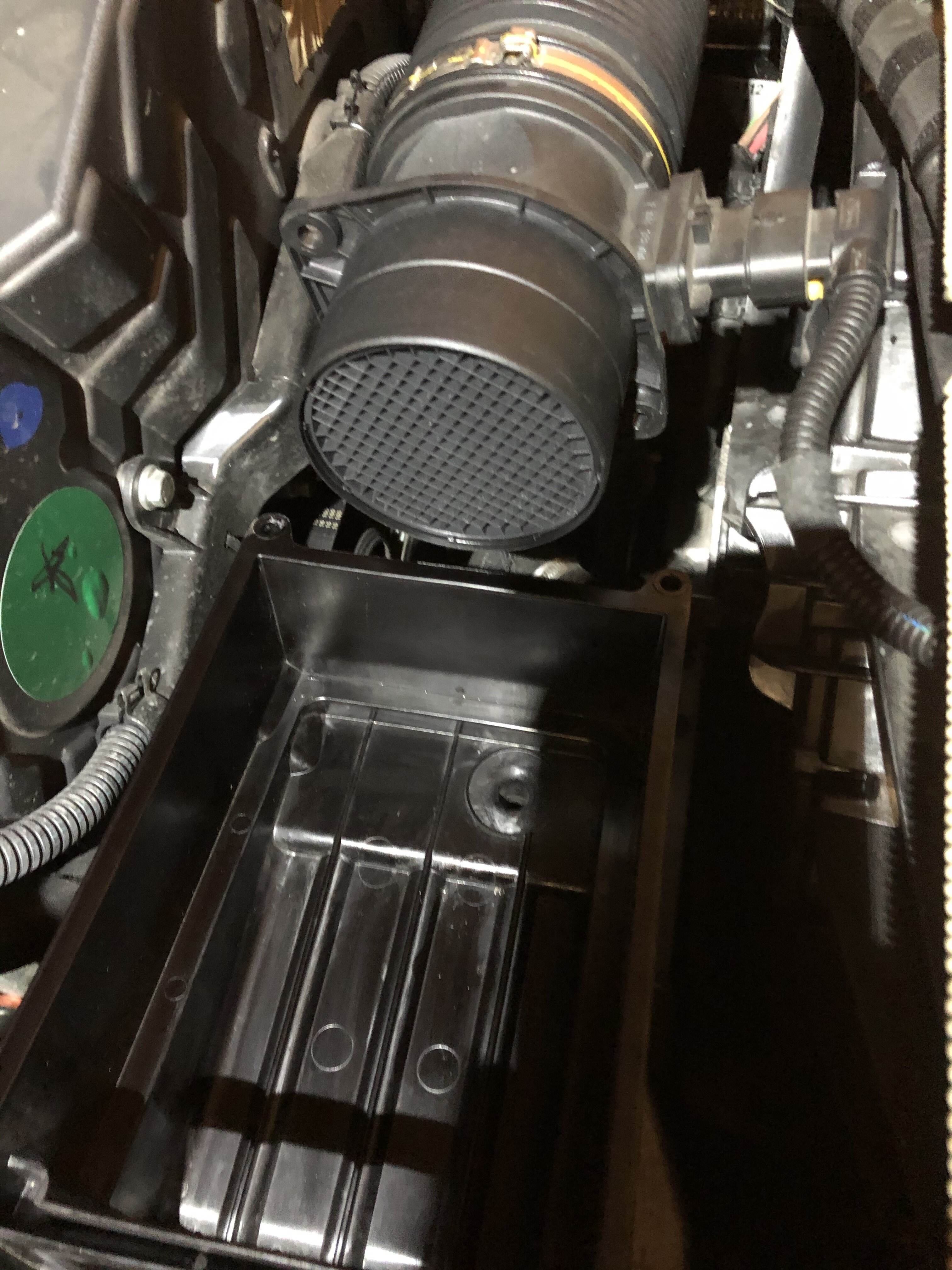

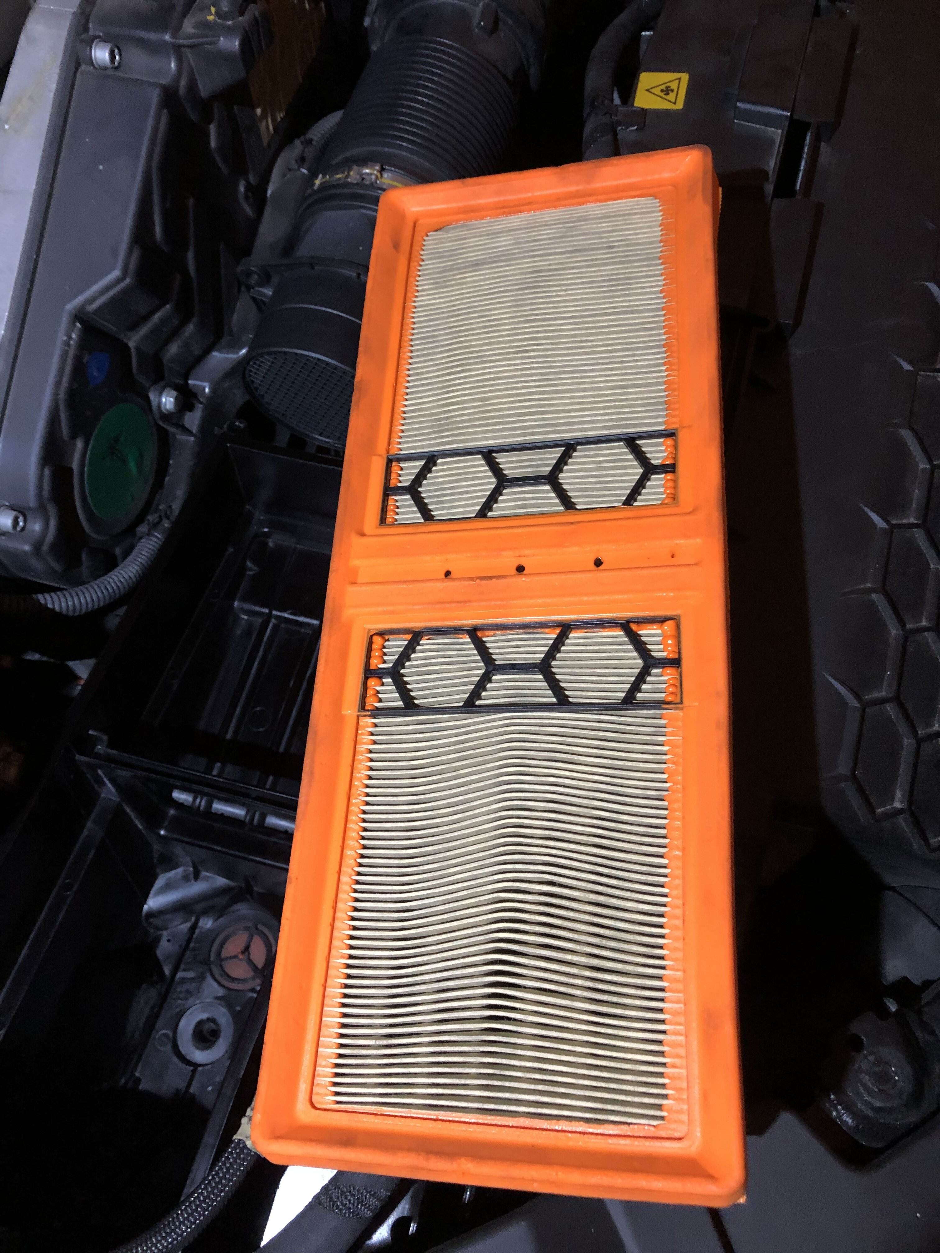

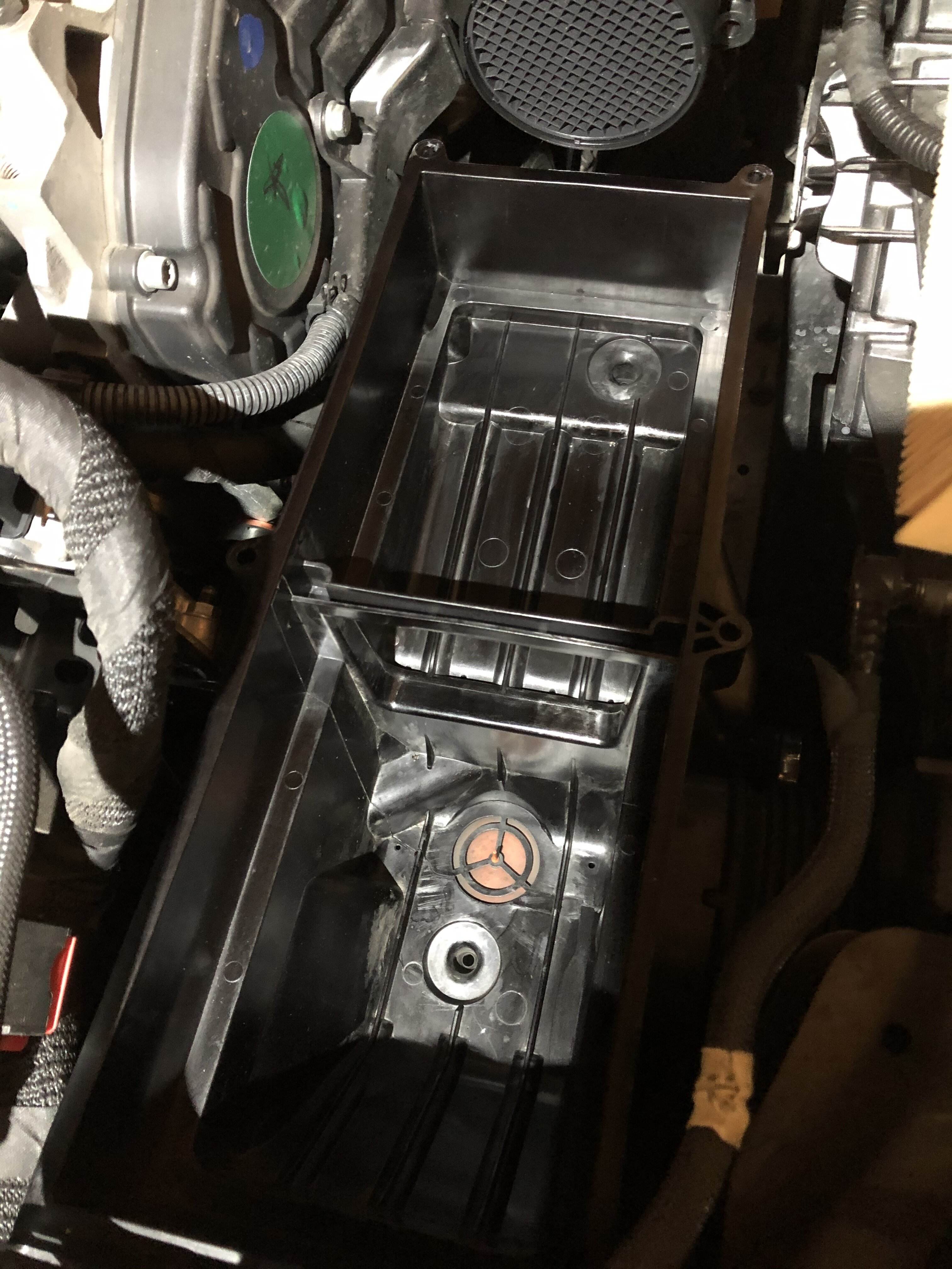

Io ho sempre tenuto il livello dell’olio motore sotto il livello max, una tacca in meno sul display è mai avuto problemi di filtro aria sporco di olio
    915.7 KB · Visualizzazioni: 479
    935.3 KB · Visualizzazioni: 492
    1,010.5 KB · Visualizzazioni: 443
Reazioni: DanyMad e Piezio77
