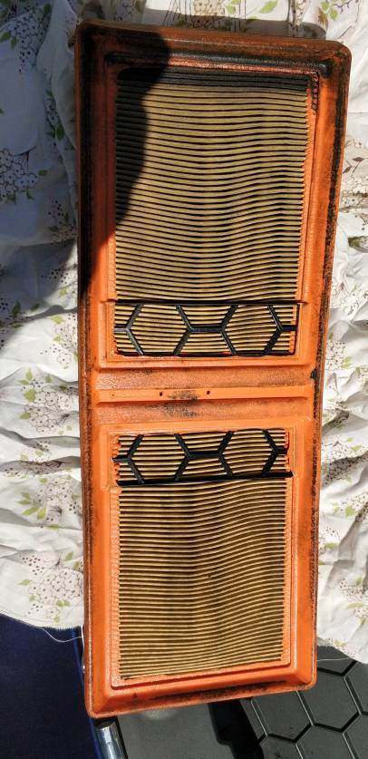

Comunque e' meglio che l olio vada verso il filtro piuttosto che verso l aspirazione. Forse la cosa e' studiata apposta
Aggiungo un piccolo dettaglio al tuo ottimo intervento: la pendenza....la tubazione a valle del filtro, oltre ad essere molto corta, ha una lieve tendenza a pendere verso il filtro, favorendo la discesa per gravità dei vapori condensati a motore spento...sarebbe stato meglio se avessero posizionato l'attacco della tubazione qualche decina di mm più in alto....cosa che ad occhio mi pare di vedere implementata nelle scatole filtro diverse dalla mia.
Esiste un post dedicato a questo argomento in cui abbiamo affrontato nel dettaglio tutto questo....

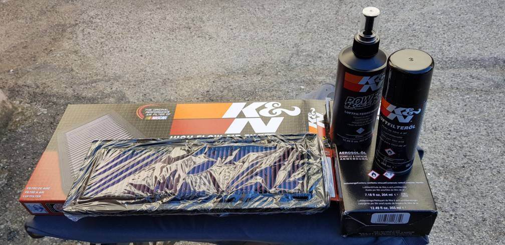

Sostituire il filtro originale con uno ad alta permeabilità tipo K&N o altre marche (come ha riportato qui all'inizio l'amico Nabucodonosor), è migliorativo o no?
Reazioni: Piezio77
Oggi mi è arrivato il filtro K&N e il relativo kit di pulizia filtro per una spesa totale di 99€, in ottica di una pulizia frequente credo che la spesa sia giustificata

Fatto il tagliando a fine gennaio con 16.000km, hanno messo 4 litri, arrivo a casa e il cdb mi segnala liv. massimo superato. Dopo 2gg si spegne la spia e il cdb torna a segnalare 3/4. Passa un mese e di nuovo livello max superato... aspiro l'olio. Il filtro è pulito ma il condotto non più...
io sono dell'idea che il problema lo creano al cambio olio

B) Usando sule moto filtri BMC K&N e da qualche anno SprintFilter , so che in quel caso non sono molto protettivi per il motore nel senso che di polvere ne passa di piu' rispeto a quelli a carta......nelle auto è ugiale ? cioe' la maggiore prestazione si paga con un minor filtraggio delle impurrita' ? vanno oliati i filtri ?
ciao a tutti ^_:^
Ciao
Puoi tranquillamente usare una fascetta Metallica con vite , vedo un po’ meno probabile l’utilizzo della fascetta in plastica anche se grossa .
Per quanto riguarda i filtri “sportivi” chi ti ha detto che filtrano meno ?
I produttori si vantano di ottenere portate di aria maggiore garantendo filtrazioni ottimali .
Il tessuto con cui sono costruiti hanno maglie studiate per questo .
Io li ho usati sulle vecchie auto e ancora sulla moto (k&n).
Mai avuto problemi .
Comunque si , dopo la pulizia si spruzza olio specifico .

Si il mio dubbio veniva dalla mia esperienza di montaggio di quelli per moto che sono molto performanti ma nettamente meno filtranti, lo vedo da quello che mi entra in airbox. éPero vedo anche dalle foto di quelli per macchina che sono una specie quasi di velluto sembrano molto filtranti a vederli...mi interessa non tanto pe rle performance ma per poterlo lavare freqeuentemente senza spendere per la nuova cartuccia.....
PS: nella moto uso sono passato da K&N a SprintFilter che non prevede olio e che puo essere soffiato
