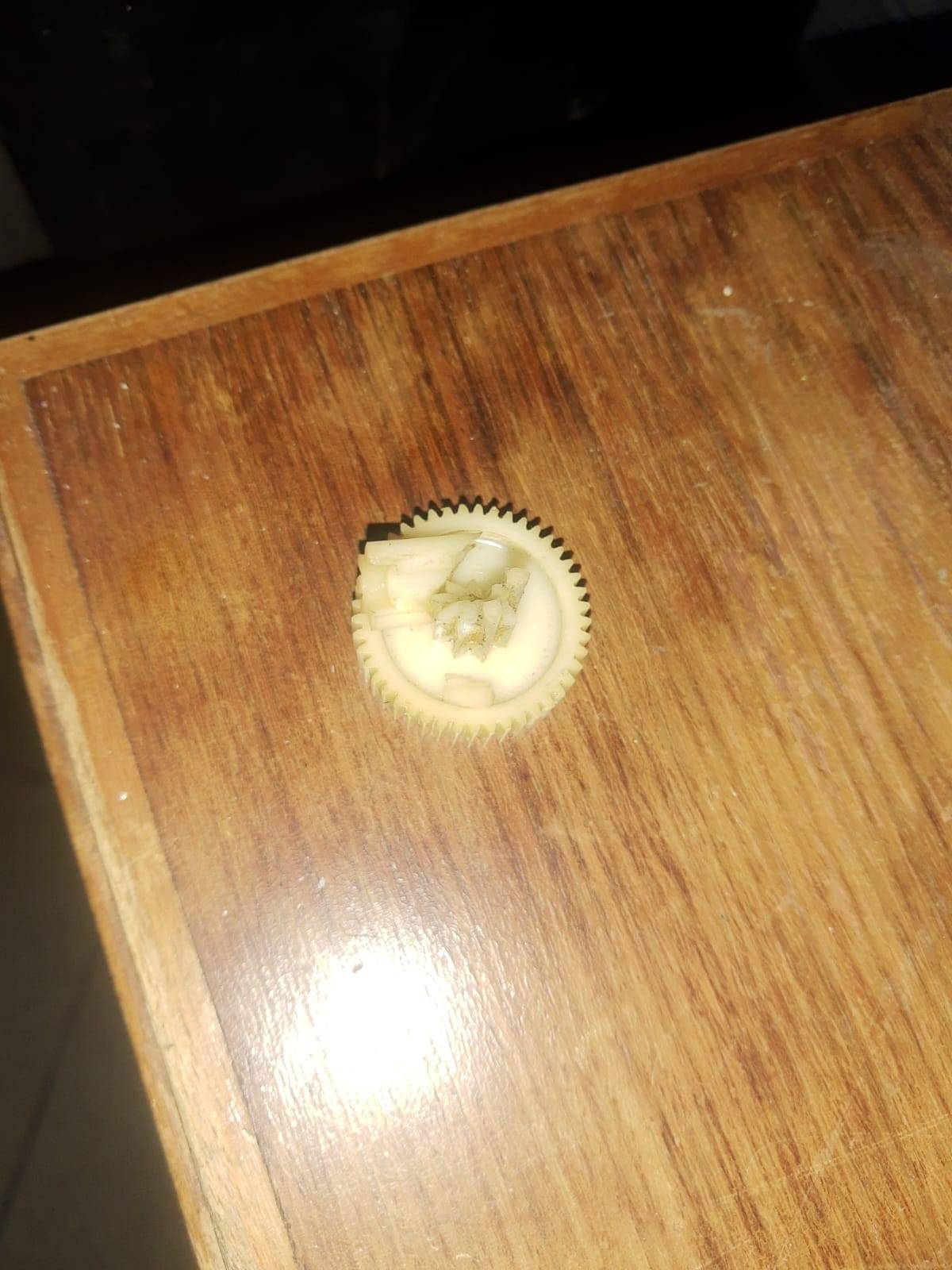

Buonasera, scrivo come ho risolto io magari aiuto qualcuno, smontando il navigatore nel motorino ho notato che c'era questo ingranaggio rotto
Ho risolto stampando il pezzo con una stampante 3D, risolvendo il problema con 15€.

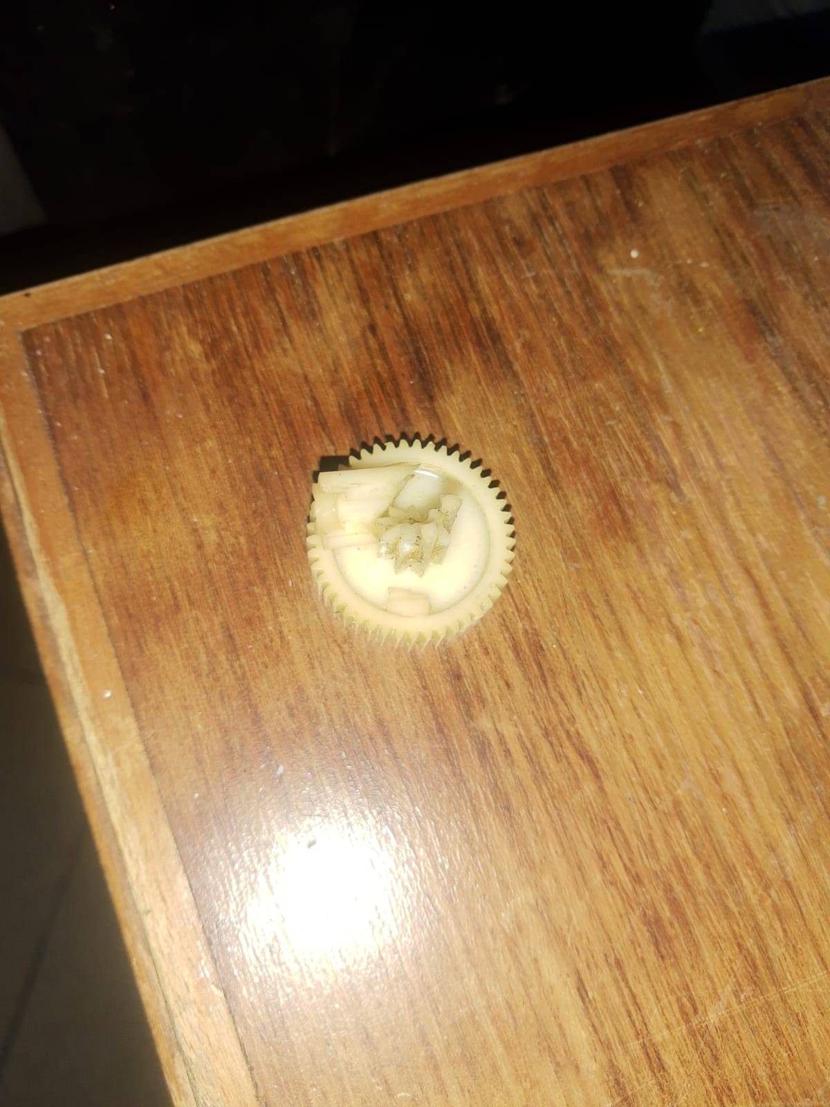

Visualizza allegato 263391
La tua soluzione è top, Io ho risolto togliendo la funzione automatica di apertura e chiusura, comunque manualmente si apre e si chiude aiutandolo
