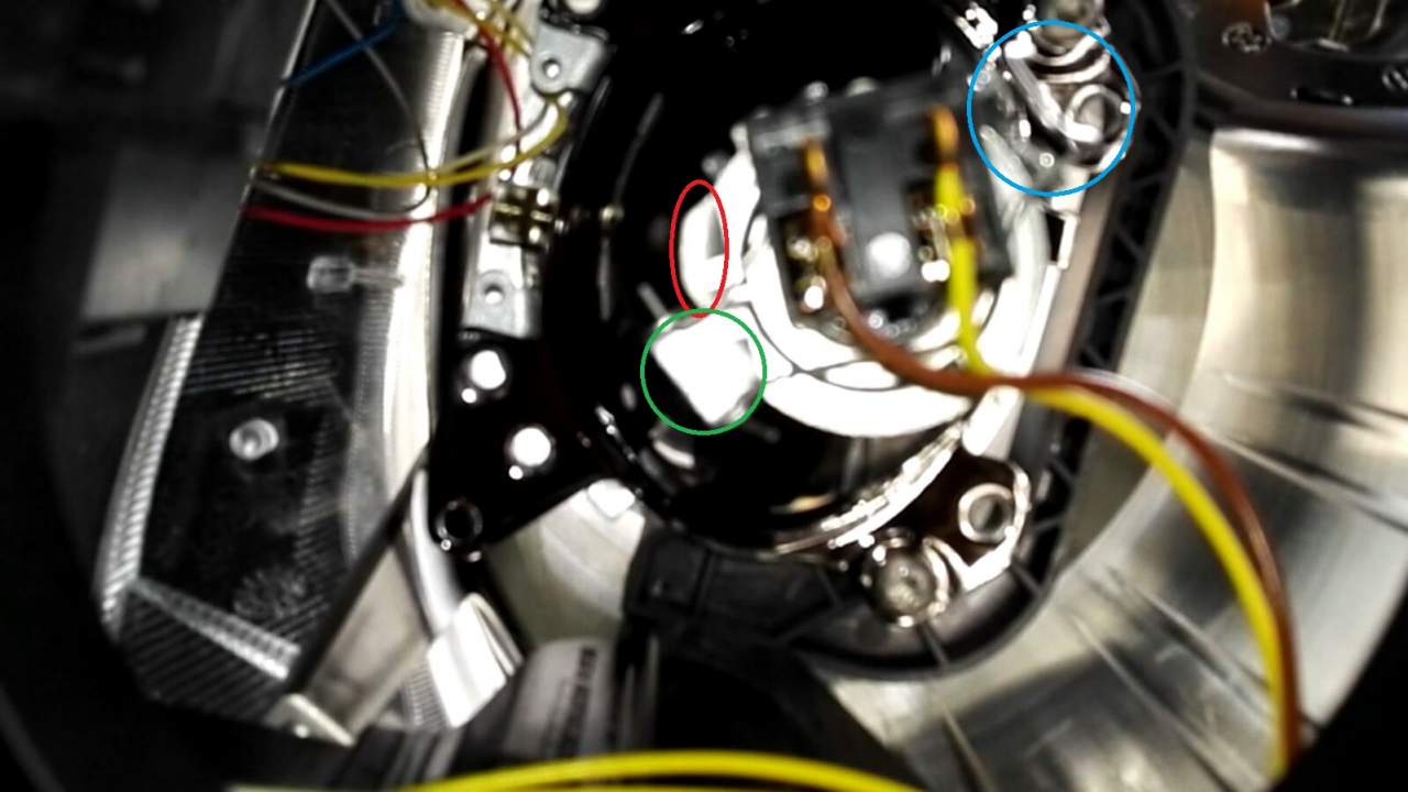

Ciao ragazzi sto montando delle osram ma non riesco a capire il verso corretto potreste aiutarmi?
La linguetta rossa come va posizionata rispettivamente ai punti blu e verdi?

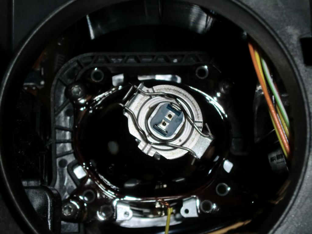

Ma non hai gia' la risposta che ti ho inviato nell'altro thread??CIMG1797.jpg
La linguetta che e' ricavata nella base della lampadina che vedi nella foto va inserita in una sola posizione che si trova invece alla base del portalampada che sono quelle due piccole linguette che vedi ( una per lato ) che contengono e posizionano correttamente la lampada.
Ora ti dovrebbe essere tutto chiaro.

Ciao. Se parli degli anabbaglianti h7 puoi usare il il pollice per stringere da una parte la base in alluminio e con il medio stringi la parte con la linguetta. Fatto questo una volta infilata la mano dentro il faro ed una volta che hai iniziato ad infilare la lampada nel buco cerca di toccare col polpastrello del dito medio le 2 linguette ed una volta trovate( poiché hai stretta sempre la linguetta della lampada) infila completamente la lampadina. Una volta fatto questo chiudi la molletta dal basso verso l alto. Nota bene che se la lampadina non è perfettamente nella sede la molletta non si chiuderà arrivando circa a metà della sua corsa. Non forzarla a chiudere senno ti rimane in mano.
