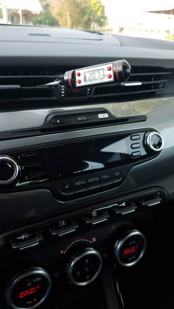

Per curiosità mi sono procurato un termometro e ho fatto qualche prova di qualche minuto (quindi le misure non rispecchieranno perfettamente il vero funzionamento).
Dunque:
Temperatura esterna 34 °C.
1. Impostando in manuale 22 °C e velocità della ventola al massimo, con motore a minimo, la temperarura che ho letto sul termometro è stata di 20.7 °C. In marcia, e quindi con motore più allegro, la temperatura si alza e si abbassa nel range 16.8 °C ÷ 20.7 °C in funzione dei giri del motore
2. Impostando automatico 22 °C la velocità della ventola si abbassa a 3 tacche e sul termometro leggo 15.6 °C e resta più o meno costante anche variando i giri del motore
3. Impostando in LO con velocità della ventola a 3, ho letto 1.9 °C con motore attorno ai 2mila giri (probabilmente ancora poteva scendere ma ormai ero arrivato a casa).

Hai usato un termometro a infrarossi anche tu o uno normale digitale da infilare nella bocchetta?
Semmai me ne procuro uno e provo a eseguire anche io le prove cosi... Il fatto che la mia auto sia benzina non credo influisca alla fine il compressore è variabile apposta...
Provero anche a dare una sciacquata al radiatore come suggerito da mauretto...

#153
Ecco la foto con sensore
