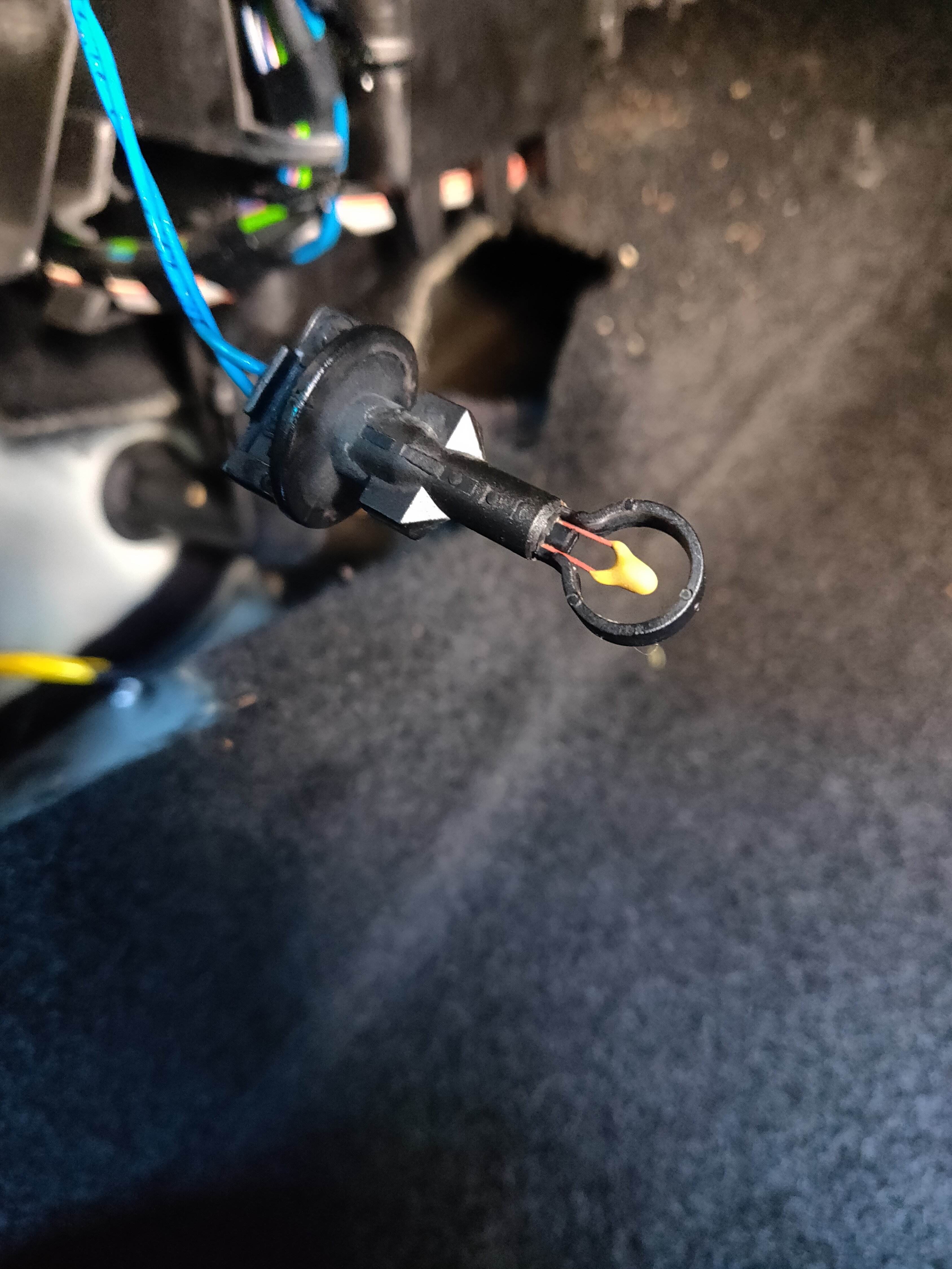

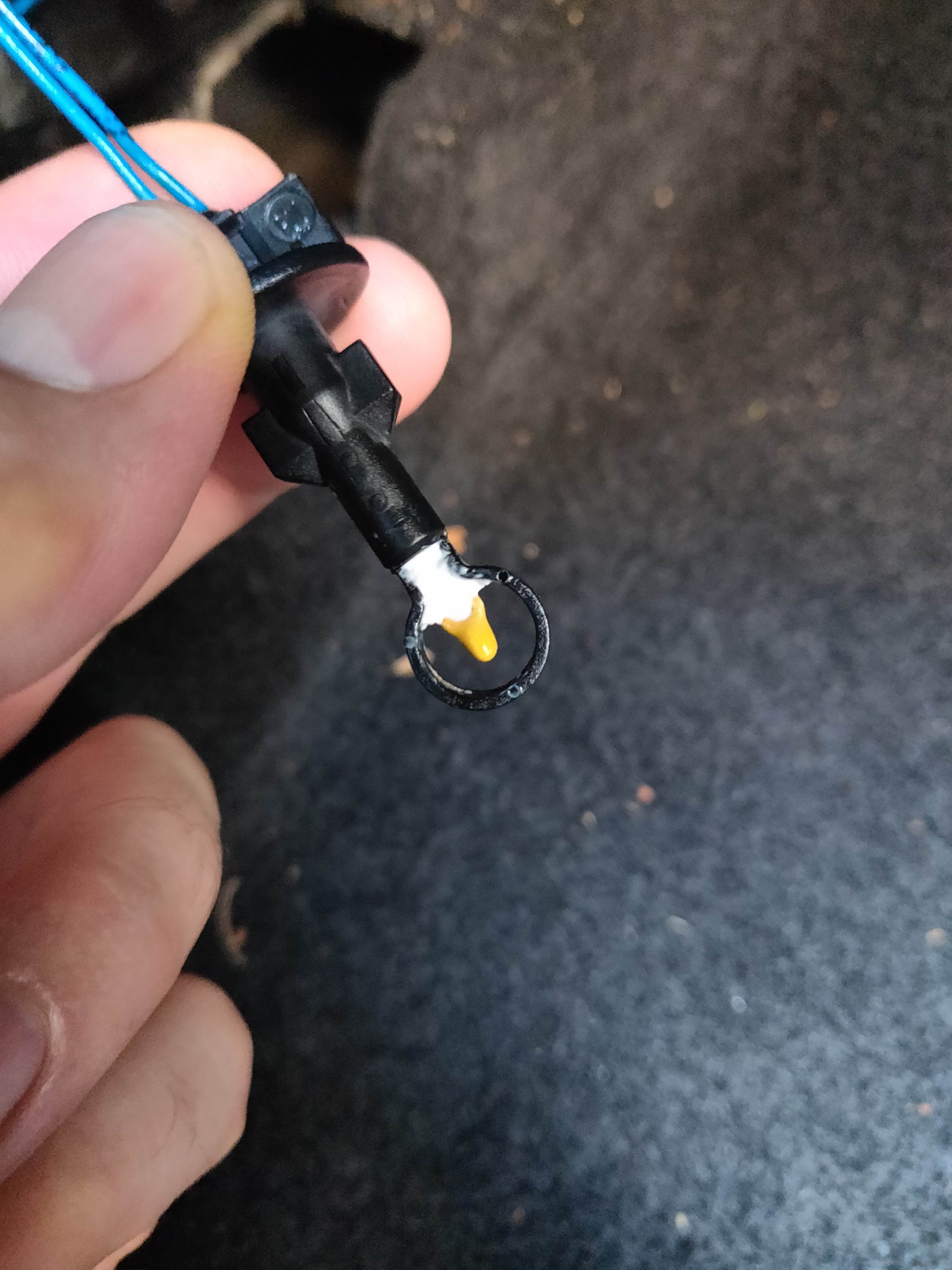

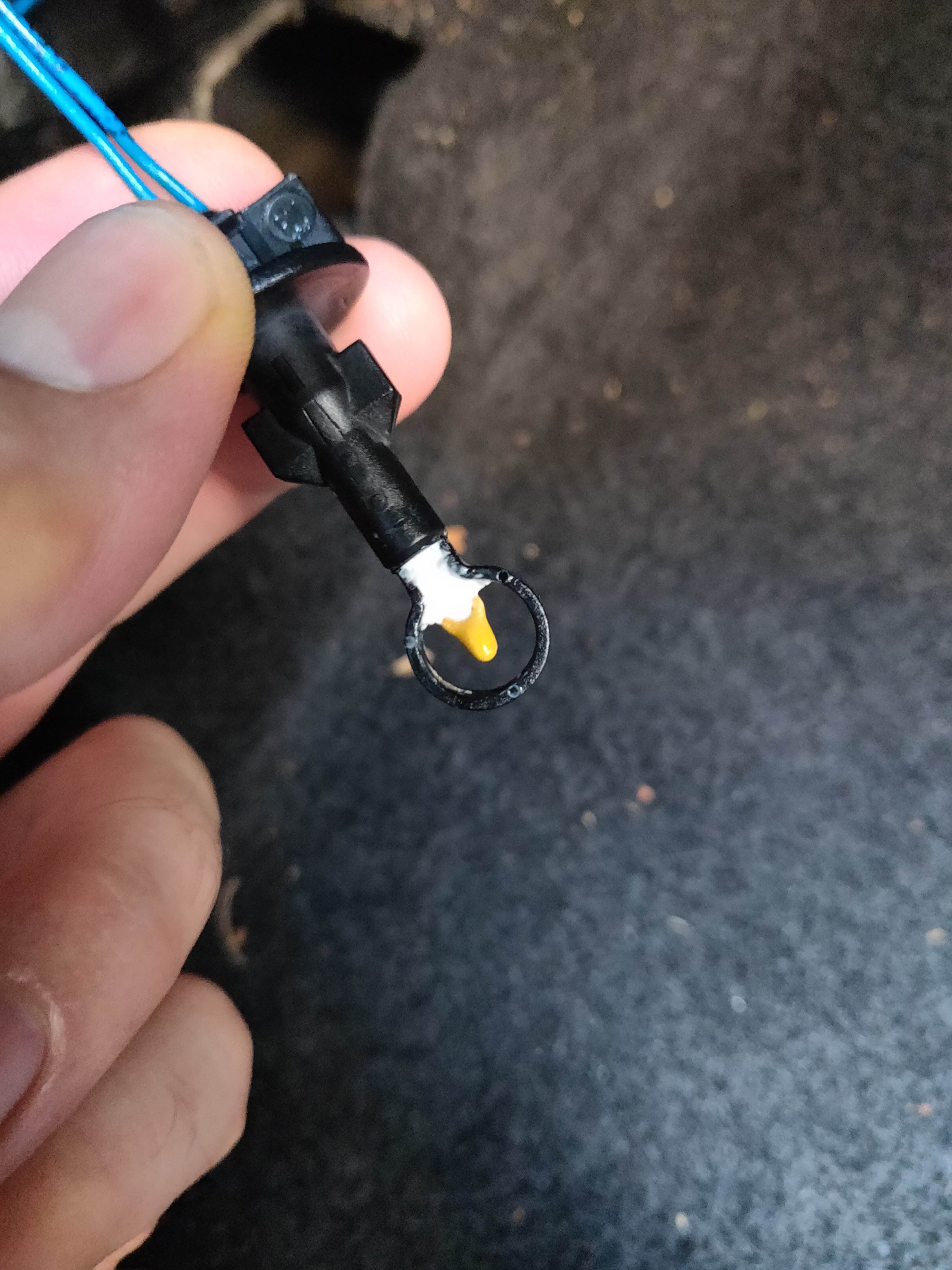

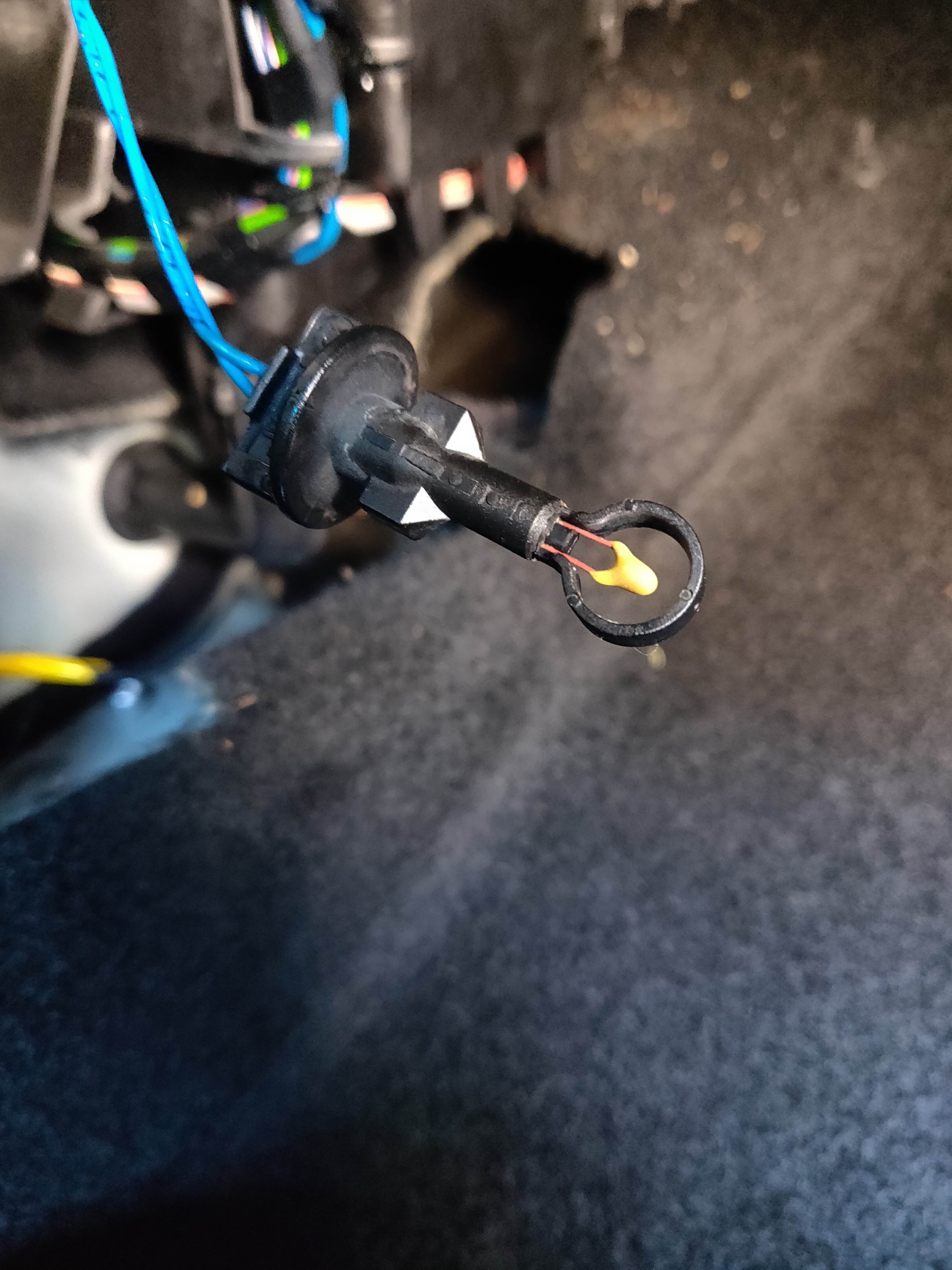

Molto difficilmente un sensore NTC si guasta, il problema al 99% è altrove. Ho inserito l'immagine del sensore originale e il sensore modificato. Nel sensore originale idi terminali della resistenza sono apparentemente scoperti, infatti misurando con un tester ho rilevato 1.8K, che sono compatibili con una temperatura tra 30 e 35 gradi il che vuol dire che il sensore da 2.7K lavora bene. Il problema molto probabilmente è dato dalle goccie di condensa che vanno a fare ponte tra i terminali del sensore. Mettendo del silicone anti muffa bianco alla base e ricoprendo i due terminali ho risolto il problema senza dover cambiare niente. Ormai sono giorni che non riscontro più nessuna anomalia.

Visualizza allegato 208962 Visualizza allegato 208963
Concordo, il sensore NTC difficilmente si rompe e, nel mio caso ne no sostituiti 2, prima di capire che il problema era nel filo che è pressofuso nella plastica!
Infatti c'era un falso contatto che si innescava a caso e che ovviamente non risolvevo con il silicone. Ho dovuto forare lo stelo del supporto di plastica e sostituire sensore e cavi risolvendo definitivamente.
