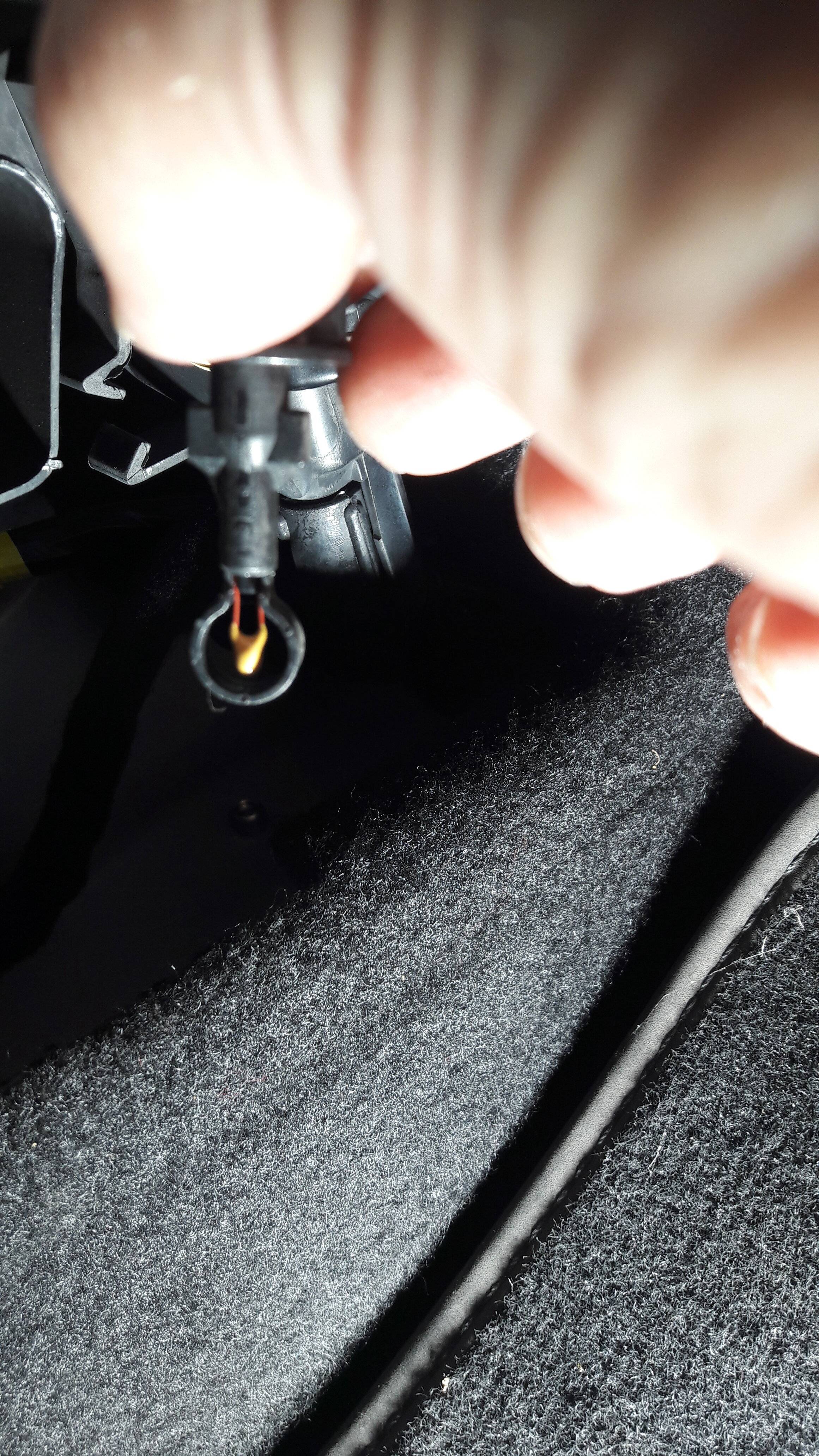

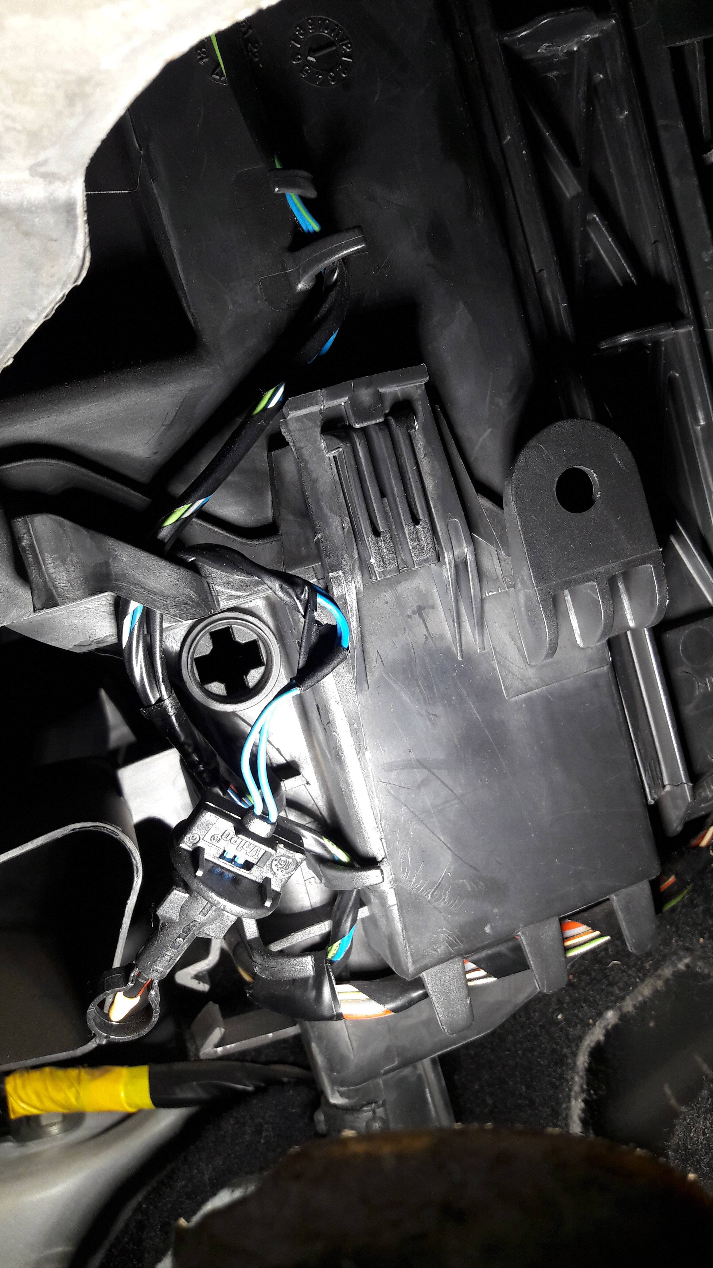

Oggi ho fatto un lavoro preventivo, in occasione del cambio del filtro abitacolo, ho verniciato i refori metallici scoperti del sensore antibrina con uno smalto per le unghie. Andrebbe bene anche silicone od un altro isolante resistente all'acqua. Adesso anche se mi si deposita sporcizia e/o brina la centralina avrà sempre una corretta indicazione della temperatura aria di condizionamento. Lavoro facile e veloce.
Invece per chi lo volesse cambiare, basta scrivere su Ebay NTC 2.7 k ohm e si trovano a prezzo modico, per quanto un comune negozio di componeneti elettronici dovrebbe esserne fornito senza bisogno di scomodare la rete.
Le foto che ho postato sono prima della verniciatura, il colore della foto non rende come in realtà, ho trovato i fili nudi e crudi color cromo.
