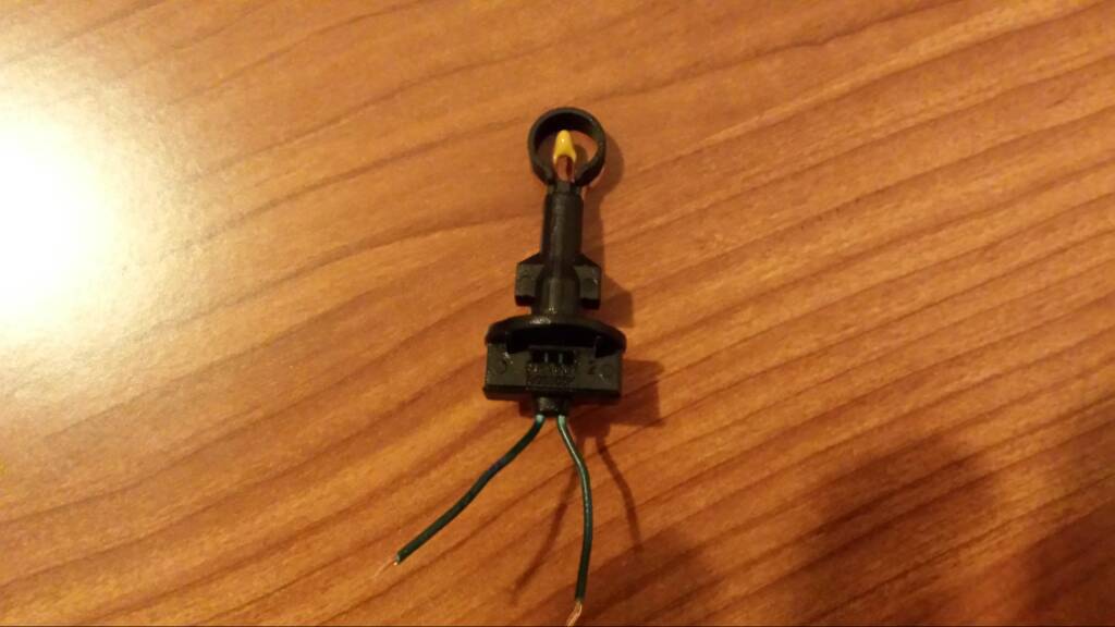

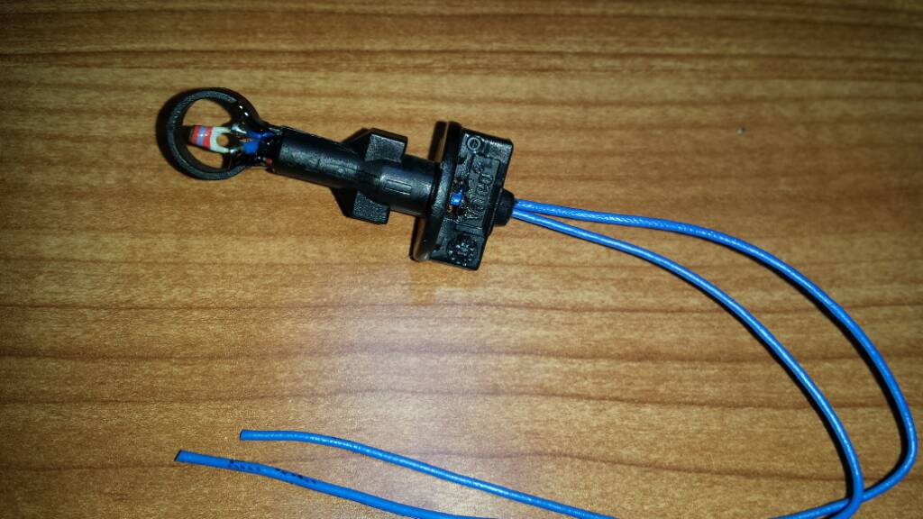

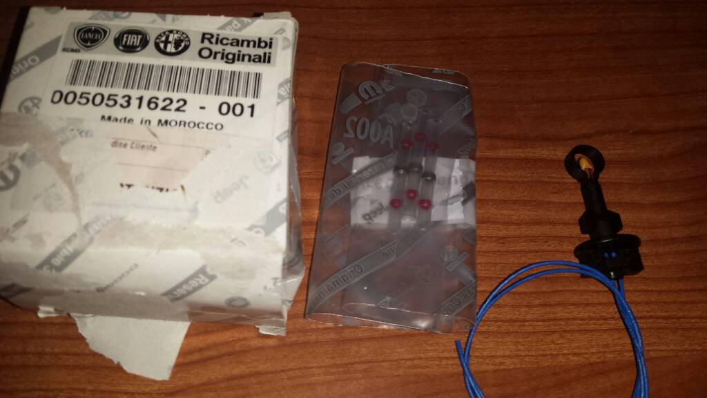

Per tutti quelli che hanno deciso di sostituire il cosiddetto "sensore antibrina" per i problemi ampiamente descritti in questo forum, ho deciso di realizzare questa guida che permette di sostituire il sensore con un sensore compatibile che ho individuato dopo alcune misure effettuate sul ricambio originale.
Ho deciso di realizzare queste misure sia perchè ho trovato esagerato il prezzo del ricambio originale (50 euro) e sia perchè ho ricevuto il ricambio originale dopo 3 mesi dalla data dell'ordine.
Per quelli che vogliono sostituire il sensore con il suo ricambio originale eccone una sua foto con codice.
Visualizza allegato 128787
Per quelli che vogliono sostituire il sensore con un suo compatibile, bisogna sapere che, dalle misure che ho effettuato, il sensore è un NTC da 2,7 kohm. Ai capi dell'NTC, collegato elettricamente all'impianto, ho misurato 450 mV quando il valore di resistenza dell'NTC era di circa 3kohm. Quindi la corrente che lo attraversa è di circa 150uA.
Un NTC da 2,7 kohm che soddisfa ampiamente le specifiche sulla dissipazione di potenza (essendo da 500 mW) è acquistabile su RS spendendo meno di 10 euro (comprese spese di spedizioni) e ricevendolo al massimo in 2 giorni.
Il codice del sensore che ho individuato come compatibile è:
NTCLE100E3272JB0 (Produttore Vishay); codice RS: 754-6639.
Ecco una foto della confezione da 5 pezzi:
Visualizza allegato 128788
Di seguito sono riportate le misure di resistenza effettuate sul ricambio originale a diverse temperature (in blu) a confronto con la curva caratteristica teorica del sensore compatibile individuato (in rosso):
Visualizza allegato 128789
Ho riportato tutte le misure e le considerazioni che ho fatto così che se qualcuno ha da proporre un componente con caratteristiche migliori, si fa subito a migliorare la guida.
Dopo aver smontato il sensore difettoso:
Visualizza allegato 128790
con un trapano ho forato il supporto meccanico del sensore difettoso per far passare i fili che sono stati saldati al sensore compatibile. Successivamente ho applicato del silicone per chiudere il foro del supporto e quindi alla fine ho montato tutto. Ecco le foto dei vari passaggi:
Visualizza allegato 128791
Visualizza allegato 128792
Visualizza allegato 128793
Visualizza allegato 128794
Per il momento tutto funziona. Vedremo se ad agosto continuerà a funzionare correttamente.. Vi farò sapere.

Oggi ho fatto un lavoro preventivo, in occasione del cambio del filtro abitacolo, ho verniciato i refori metallici scoperti del sensore antibrina con uno smalto per le unghie. Andrebbe bene anche silicone od un altro isolante resistente all'acqua. Adesso anche se mi si deposita sporcizia e/o brina la centralina avrà sempre una corretta indicazione della temperatura aria di condizionamento. Lavoro facile e veloce.
Invece per chi lo volesse cambiare, basta scrivere su Ebay NTC 2.7 k ohm e si trovano a prezzo modico, per quanto un comune negozio di componeneti elettronici dovrebbe esserne fornito senza bisogno di scomodare la rete.
Le foto che ho postato sono prima della verniciatura, il colore della foto non rende come in realtà, ho trovato i fili nudi e crudi color cromo.
Scusa, ma bastava andare indietro di una pagina. Qui l'amico dice perfettamente cosa cercare e cosa fare.
