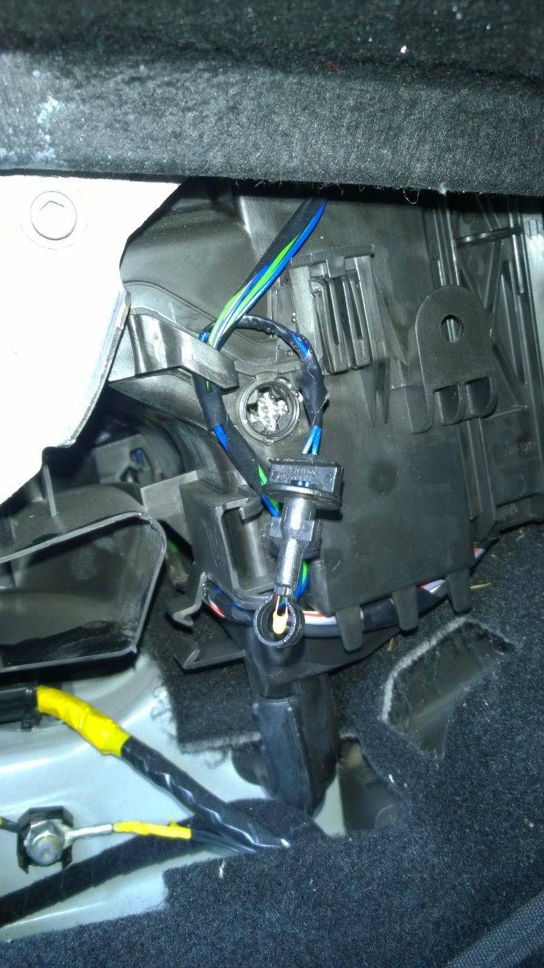

[GUIDA] Sostituzione sensore antibrina con sensore compatibile
Vicino al filtro antipollline cavo sottile blu sviti a mano quel tappino
Mi sono perso qualcosa, potresti gentilmente spiegarmi questo dettaglio del tappino? il meccanico mi ha sostituito il sensore ma il compressore non parte. C'è qualcosa che si potrebbe fare? Grazie
Lato piedi passeggero vicino al filtro clima troverai dentro quel buco sviti di 1/4 di giro ed esce il sensore antibrina
Il tappino è la testa del sensore
    169.9 KB · Visualizzazioni: 269
Ok, ho capito ma, credevo fosse qualcosa di inerente il funzionamento del sensore che ho appena sostituito ma, nonostante tutto, l'aria condizionata non funziona perché non parte il compressore.
