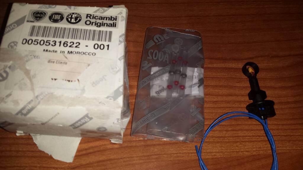

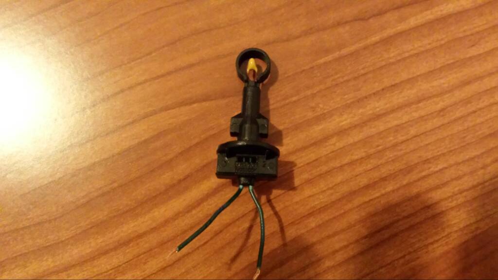

Per quelli che vogliono sostituire il sensore con il suo ricambio originale eccone una sua foto con codice.
Visualizza allegato 128787

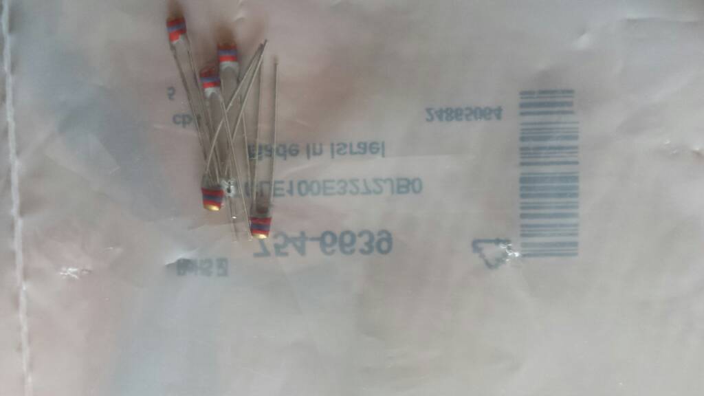

Ecco una foto della confezione da 5 pezzi:
Visualizza allegato 128788

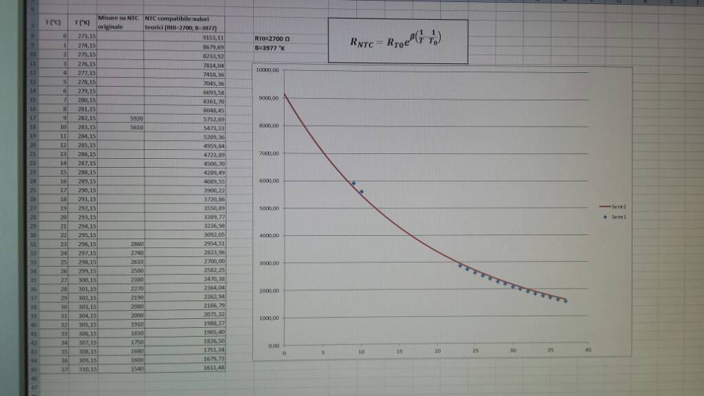

Di seguito sono riportate le misure di resistenza effettuate sul ricambio originale a diverse temperature (in blu) a confronto con la curva caratteristica teorica del sensore compatibile individuato (in rosso):
Visualizza allegato 128789
Ho riportato tutte le misure e le considerazioni che ho fatto così che se qualcuno ha da proporre un componente con caratteristiche migliori, si fa subito a migliorare la guida.

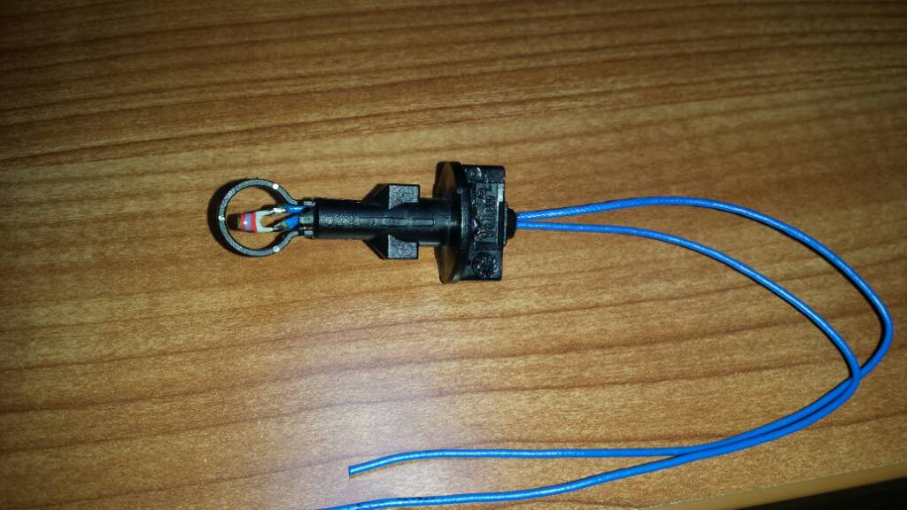

Dopo aver smontato il sensore difettoso:
Visualizza allegato 128790

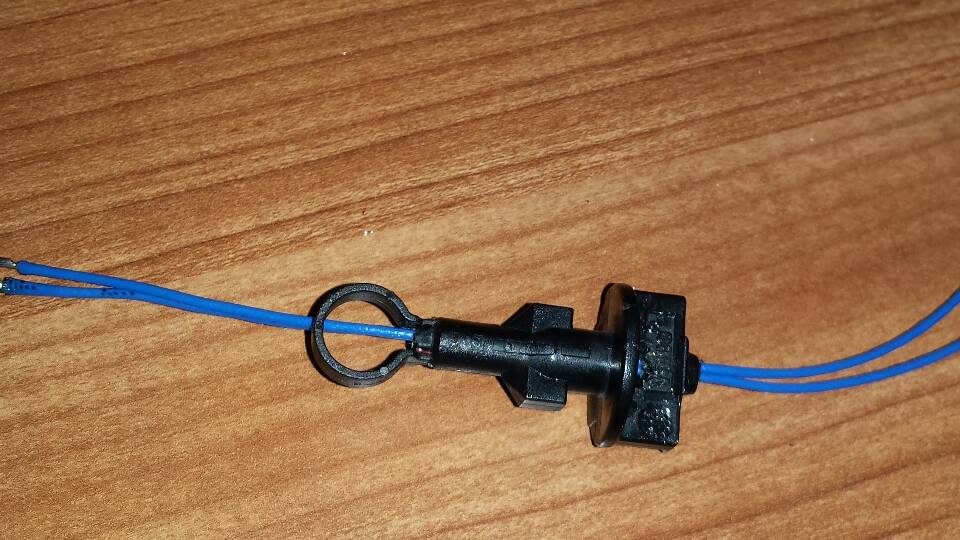

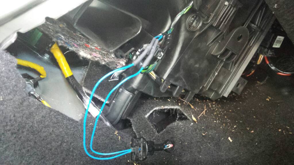

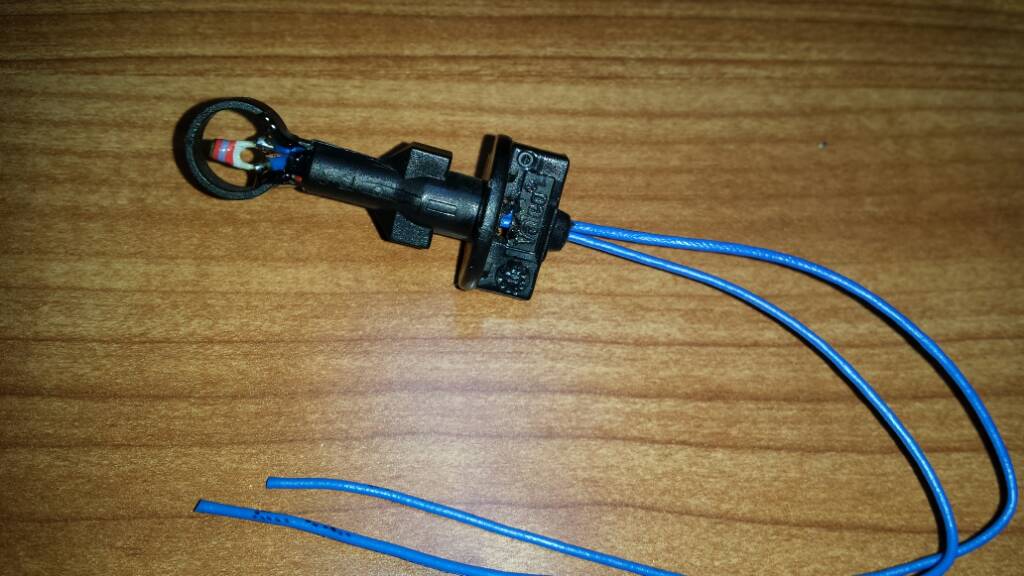

con un trapano ho forato il supporto meccanico del sensore difettoso per far passare i fili che sono stati saldati al sensore compatibile. Successivamente ho applicato del silicone per chiudere il foro del supporto e quindi alla fine ho montato tutto. Ecco le foto dei vari passaggi:
