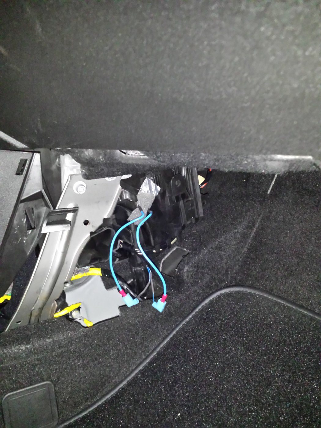

Dunque.. ti consiglio di collegare al posto del sensore una resistenza da 2.7 kohm e verificare se funziona. Se non dovesse funzionare con la resistenza significa che il problema non è dovuto al sensore antibrina e quindi è da ricercare altrove!
Sensore sostituito con il compatibile.ho lavorato piu alla buona innestando il sensore nel circuito un po ad incastro...ma ho creato le spinette x future e spero mai sostituzioni.il clima x ora rivà.vedremo nel tempo.cmq è partito a primo colpo e qui oggi è pure freschino....allego una foto.grazie siriusd!!!

Mi è venuta un'altra idea considerando le esperienze degli altri utenti e considerando che mi sembra molto strano che un NTC possa funzionare a tratti. Avanzo una ipotesi che magari qualcuno può verificare prima di cambiare il sensore difettoso. L'ipotesi è che il problema non è l'NTC ma i filini dell'ntc che hanno perso l'isolamento elettrico e quando si crea condensa su questi filini la resistenza letta dalla centralina è "ballerina" e quindi la logica di controllo non funziona correttamente. Se fosse valida questa ipotesi si potrebbe semplicemente pulire i filini ed applicare del silicone sui fili dell'NTC originale senza sostituirlo (ovviamente senza coprire con il silicon l'NTC). Questa sarebbe la mia ipotesi... cosa ne pensate?

Non saprei guarda...puo essere anche.cmq io ho messo la guaina termo restringente x coprire il rame che avvolge i 2 filamenti del bulbo...vediam k succede nel tempo dai.

Aggiorno la mia esperienza sul problema del climatizzatore che andava a fasi alterne: ho cambiato il sensore antibrina mettendo quello originale ed oggi prima uscita ufficiale con parcheggio dell'auto al sole per 1 ora. (Ebbene si alla fine a me il problema si presentava unicamente quando la macchina la lasciavo arrostire al sole). Dopo un ora di parcheggio infernale accendo l'aria e miracolo fu....aria gelida a ricreare l'atmosfera natalizia...buon ferragosto
