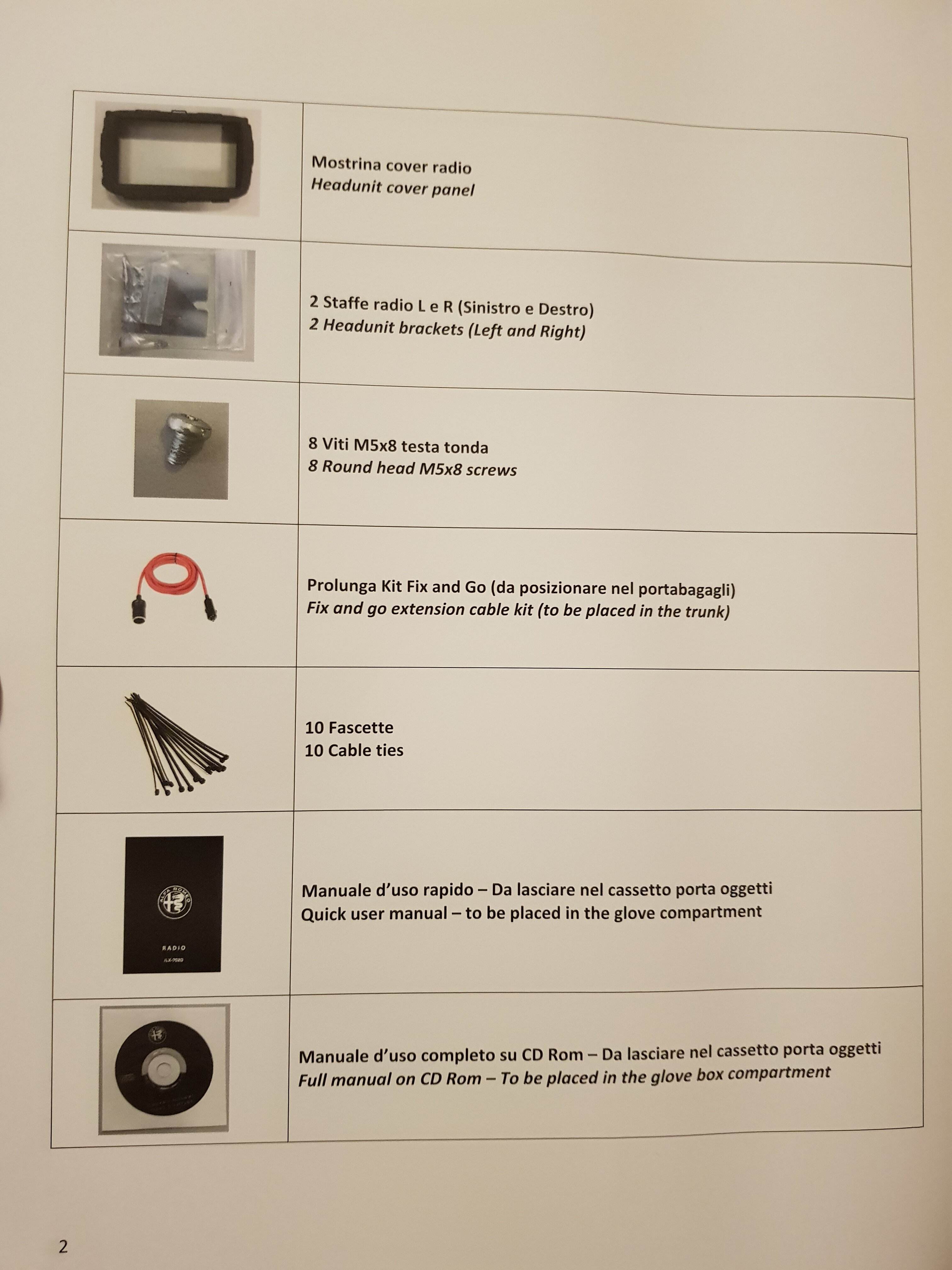

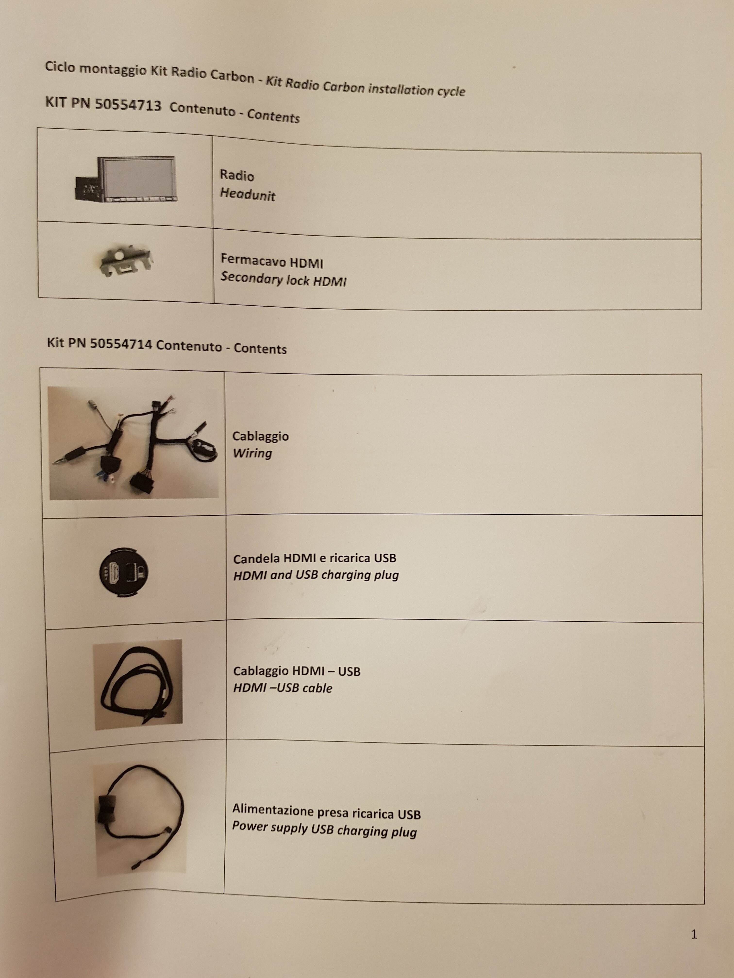

Mi spiego meglio. Mi hanno proposto questo kit (vedi foto allegate) + retrocamera. La radio presente all'interno del kit è la ilx-702d-ar.
La radio che ho sull'auto adesso è quella da 5" senza né navigatore, ne DAB.
Comprando questo kit dovrei quindi poi aggiungere un'antenna GPS e una DAB?
Mentre mi pare di aver capito che nella 940-ar siano già comprese... giusto?
Infine...a livello di unità radio vera e propria, è cambiato qualcosa dalla 702d-ar alla 940-ar (sia a come hardware che come correzioni di bug o funzioni in piu)?

Se non sbaglio circa 1000€, credo senza montaggio. Però se poi devo aggiungerci anche le antenne forse mi conviene chiedere l'altro kit, magari rinunciando alla retrocamera. Tu sai darmi qualche risposta alle mie domande di prima?

Le antenne sono comunque comprese nella dotazione di qualunque

le antenne sono sempre comprese. Ed anche la sorgente... uguale, stesso firmware...
ragazzi le antenne sono comprese...
