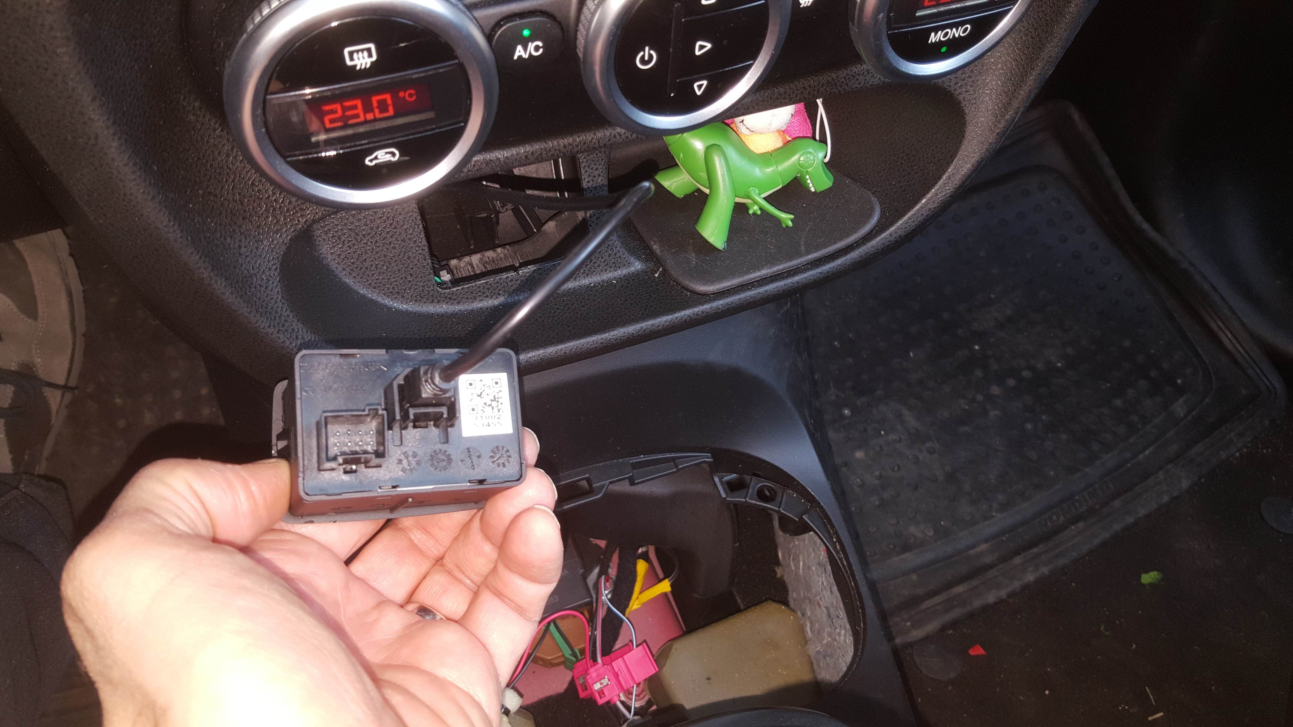

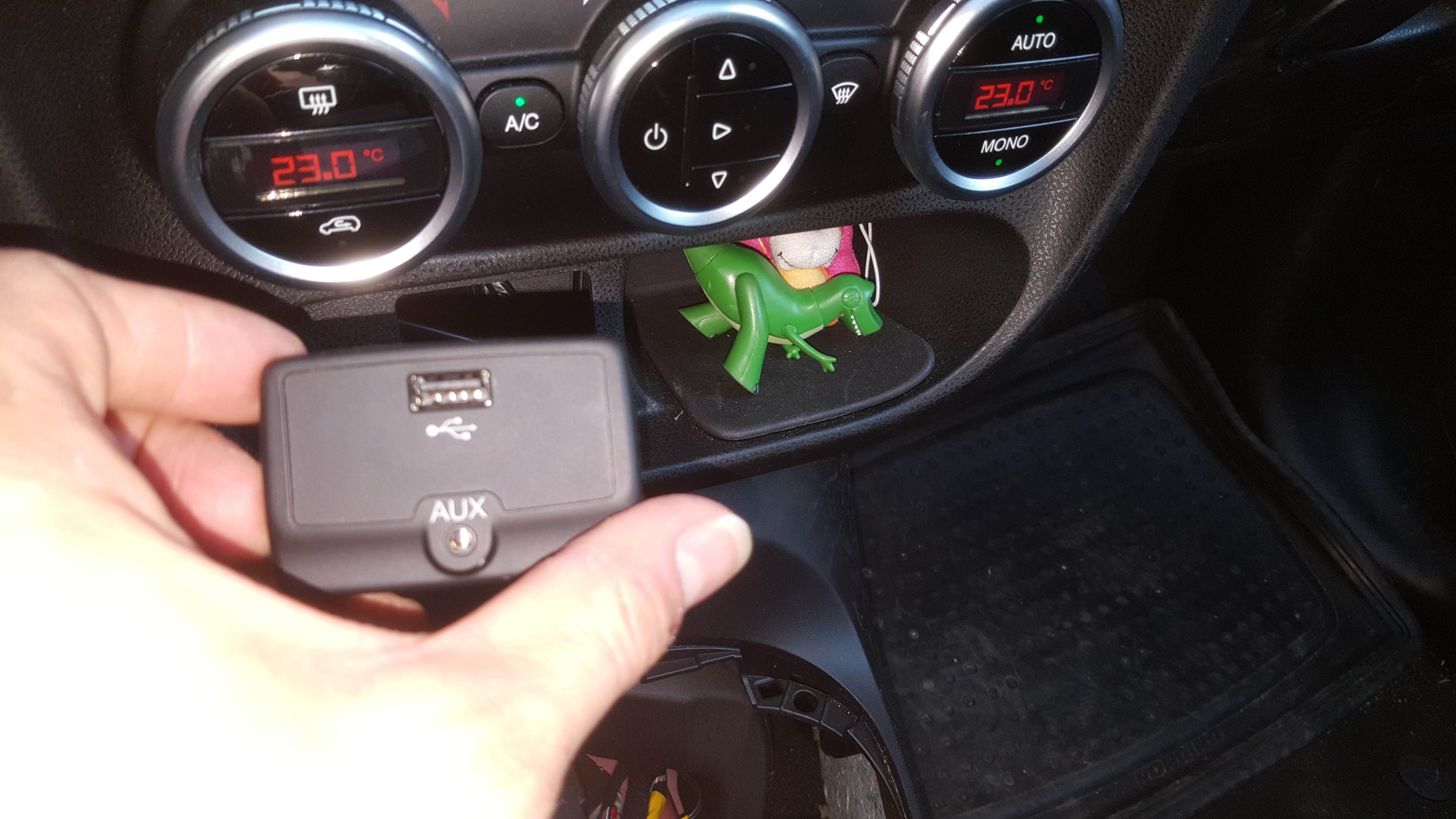

Prima di tutto, esteticamente è un lavoro perfetto. Ho 2 domande da fare: ho uno uconnect 5" senza navigatore, posso fare comunque questo upgrade plug& play come te o me la devo tenere? Io come uscite ho aux e USB, non si riescono a recuperare senza incollare la presa come hai fatto tu? (So che è una soluzione "alla buona")

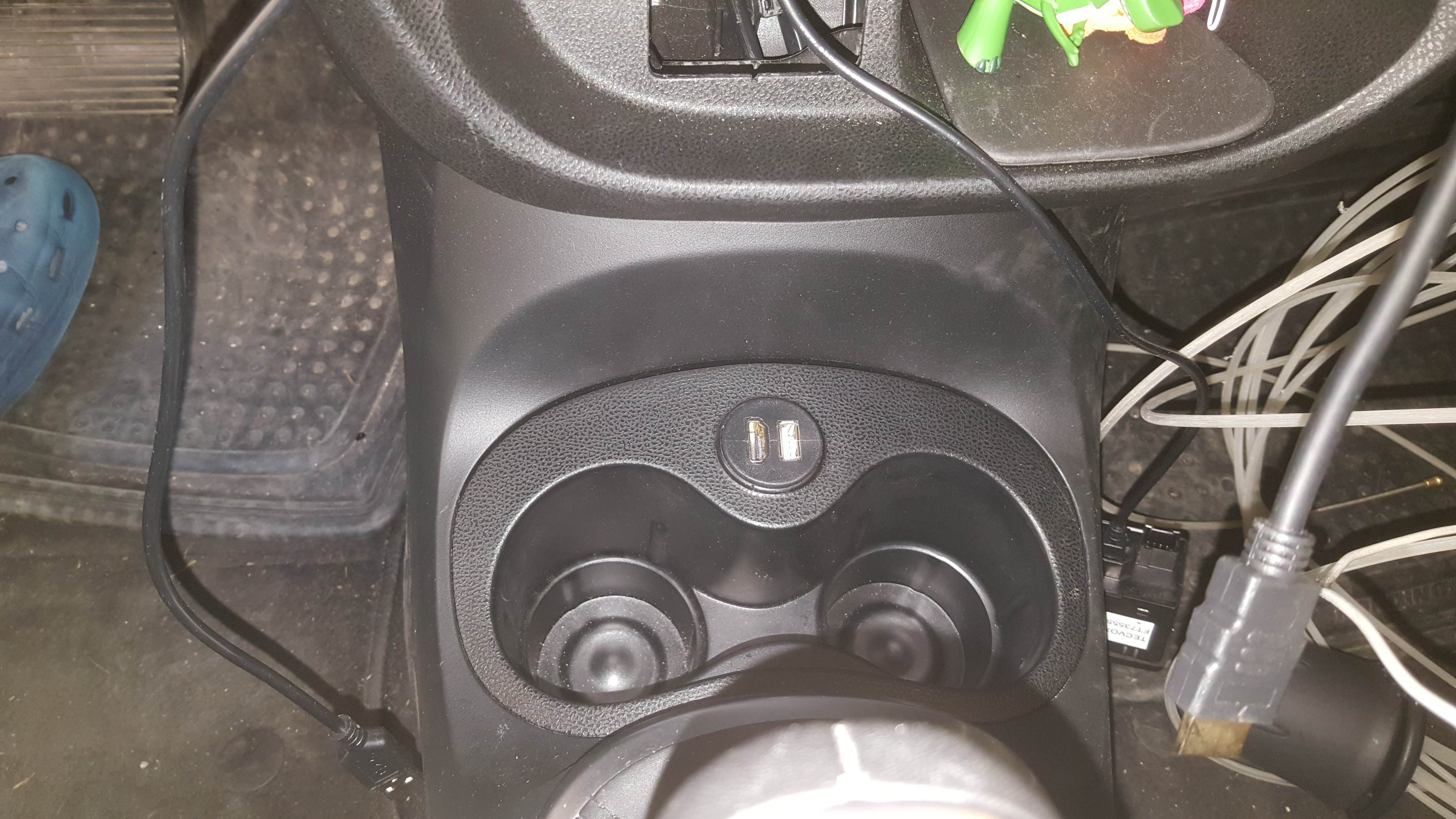

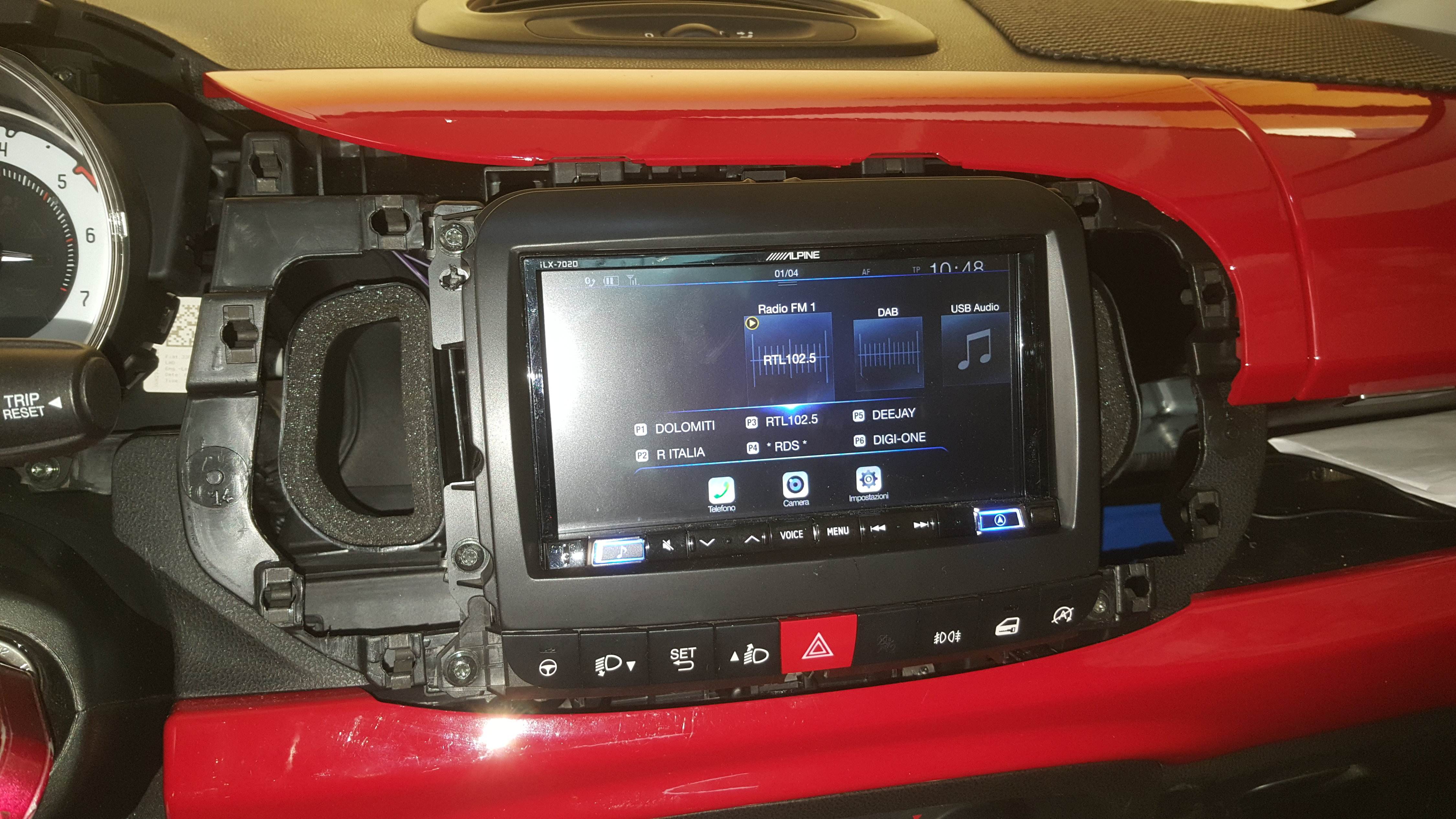

Complimenti, veramente molto bello. Io l'ho appena installata sulla 500L di mia moglie e se posso dare un consiglio, la presa USB + HDMI la puoi mettere al posto della presa 12V accendisigari vicino al freno a mano e puoi usare quella originale della macchina per il collegamento alla radio così se devi usare Car Paly o Android Auto colleghi il telefono alla presa USB originale dell'auto che va direttamente alla radio, se invece devi solo caricare il telefono puoi usare l'altra. Allego due foto che forse spiegano meglio.
