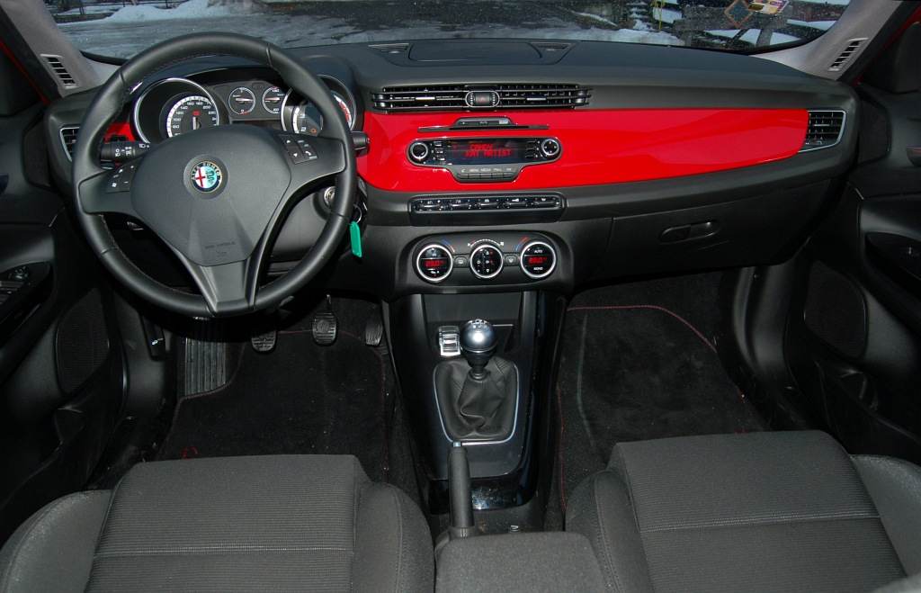

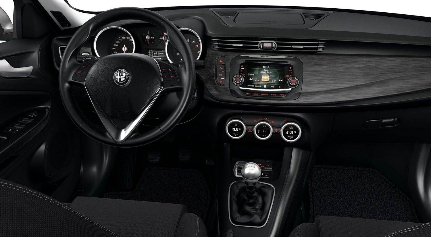

Prima di procedere guarda la plancia dove è inserita la radio e noterai una specie di goccia in plastica più larga verso il volante e più stretta verso il passeggero se metti le mani (le dita) vicino al volante nelle sporgenze e tiri piano dovrebbe venire via.
Ma l'ho scritto al post 620 che devi tirare tutta la struttura dove è inserita la radio in modo delicato.
Vedi la plancia nelle due foto prese da internet in quella rossa si vede meglio devi tirare perciò smontare quella parte in rosso devi avere mano ferma e tanta accortezza a non rovinare i ganci dietro.Buon lavoro.
