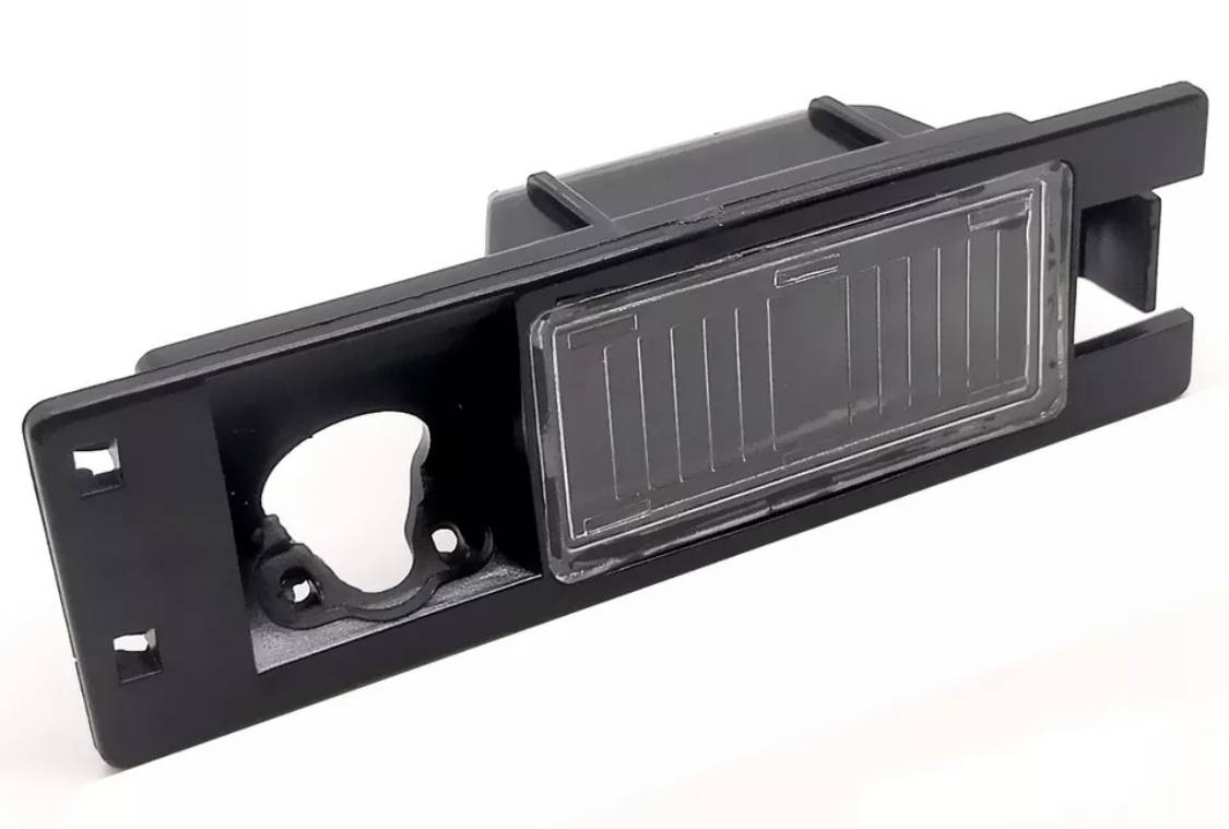

Si diciamo che a volte il cambio di visuale non è il massimo anche perchè perdi le linee guida... però non ho rallentamenti... forse dipende da che telecamera monti non saprei io ho l’alpine hce-1100d e devo dire che la visione è molto limpida e fluida... invece non ho ancora capito dove trovare la versione 6 , io ho la 5.300
Per la retrocamera ho usato questa staffa
    46.6 KB · Visualizzazioni: 174
Anche io ho quella come camera non ho rallentamenti video ma secondi di schermo nero perché il lettore deve capire che deve dividere in 2 lo schermo oppure ritornare a schermo intero solo camera, ci sono troppi secondi di buio poi va tutto bene sono contento almeno per adesso. Anche io volevo usare quella ma mi hanno bucato il paraurti, non mi piace proprio dove l'hanno messa sopra la targa.
