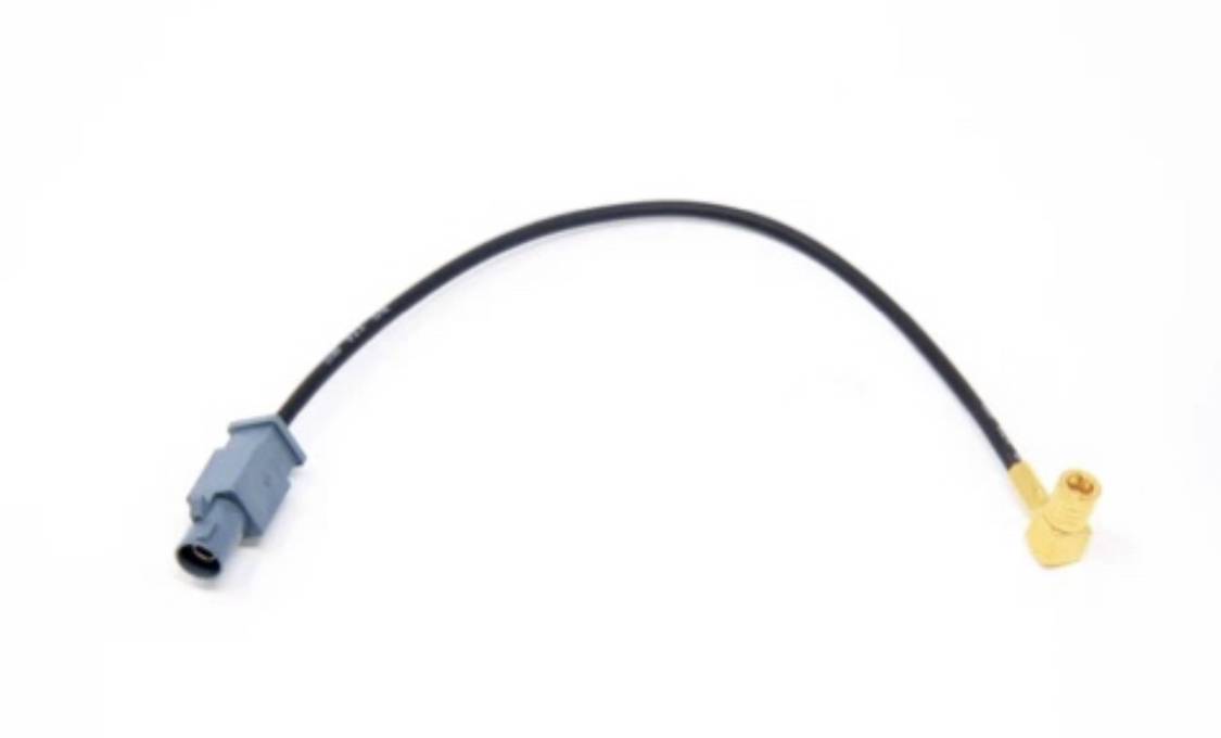

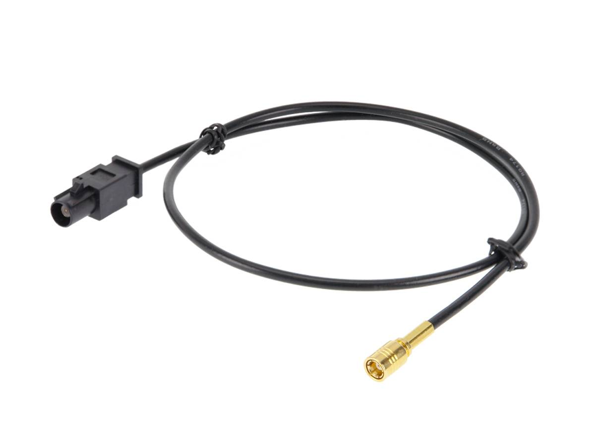

Ciao ragazzi oggi mi hanno consegnato l’adattatore dab ma è identico a quello che avevo invece del grigio che avevo ordinato... ma hanno entrambi lo stesso codice boh... domanda per chi ha usato il grigio dell’antenna originale, avete tagliato le alette del’adattatore per farlo entrare nel fakra? Perché l’adattatore ha le due linguette orizzontali mentre il grigio fakra dell’antenna originale le ha in diagonale

Vi aggiorno sull’esito della prova... ho tagliato le “alette” di plastica al vecchio adattatore in modo da riuscire a collegarlo al fakra grigio dell’auto e... anche con quello il dab funziona ma riceve meno stazioni... quindi alla fine l’ho lasciato collegato al nero... a questo punto non so che dire, possibile siano entrambi collegati all’antenna? Mi piacerebbe sapere se arrivano entrambi all’antenna ma credo desisterò :D
io ho usato gli adattatori FAKRA originali alpine...F2S e GT5 e non ho tagliato assolutamente nulla...acquistati su alpine webshop

Non male!! Una domanda.. l’adattatore dab che hai ordinato è quello con il terminale nero giusto? L’hai collegato al fakra nero dell’auto o al grigio?
ho ordinato il KAE-F2S ..terminale grigio, connesso al relativo cavo grigio della mia Giulietta My2019, l'altra estremità quella color oro va invece allo stereo
