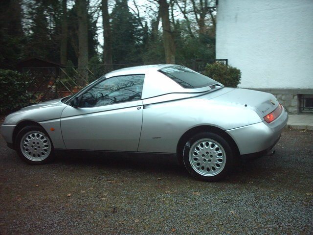

Ho aquistato un hard top per la mia spider,
non sapendo montarlo e non avendo le istruzioni,
qualcuno che lo possiede, potrebbe darmi una mano?
Grazie
dovresti almeno specificare se è quello originale oppure no , se hai anche tutti i pezzi ( staffe ecc...) per il montaggio oppure no .......se hai solo l'hard top la vedo dura montarlo
Buongiorno Miclanci,
Grazie per l'attenzione

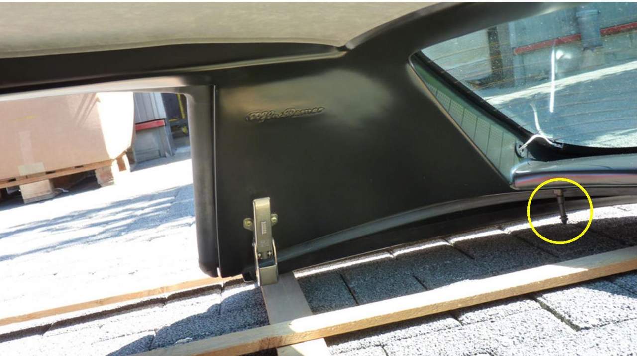

l'oggetto è originale ma usato, ha gli attacchi frontali come quelli della capotte e alla base ci sono due staffe laterali, ma non ci sono i 2 perni per l'aggancio al copricapote. questa è un immagine presa da internet quello evidenziato e ciò che non ho
Buona giornata
Beh ma allora lo sai perchè non riesci a montarlo .... NON hai i perni !!
Potrei suggerirti di smontare i perni dalla capote e metterli sull'hard top , poi se vedi che tutto va bene puoi andare da un tornitore e fartene fare altri 2 pezzi .

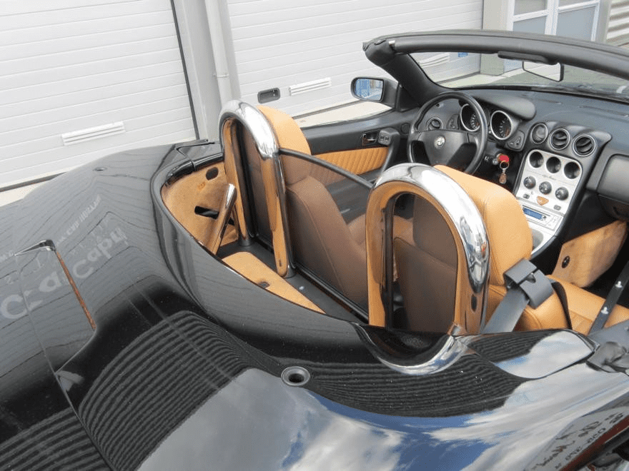

Ciao. Riprendo questa discussione per sapere se qualcuno ha esperienza di frangivento con rollbar
Grazie!
