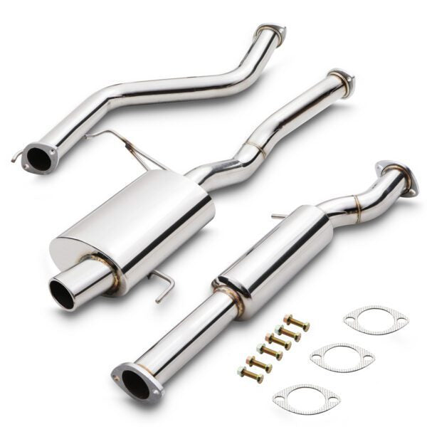

Ti metto il link di quel prodotto per farti capire meglio.
Sistema di scarico Catback Alfa Romeo 147 1.6 2.0 01-10
2.5″ Bore Throughout A free flowing exhaust is a great way to get the best out of the 147 Resonated system to reduced unwanted exhaust drone while retaining its sporty growl Manufactured from Mandrel bent T304 grade stainless steel with full TIG welding for strength and durability Engineered to...em-power.it
perchè invece non investi nel modificare i collettori di scarico, montanto quelli senza prekatalizzatore della 156 (li trovi a 50€ in demolizione), uguale monti il felssibile della 156 (nuovo costa sui 90€, in demolizone non so), silenziatore+catalizzatore sempre della 156€ (120€ nuovo, qui ci sarà da saldare un supporto per la lambda postkat), centrale da modificare, terminale sportivo omologato della imasaf o marche simili (250€).
