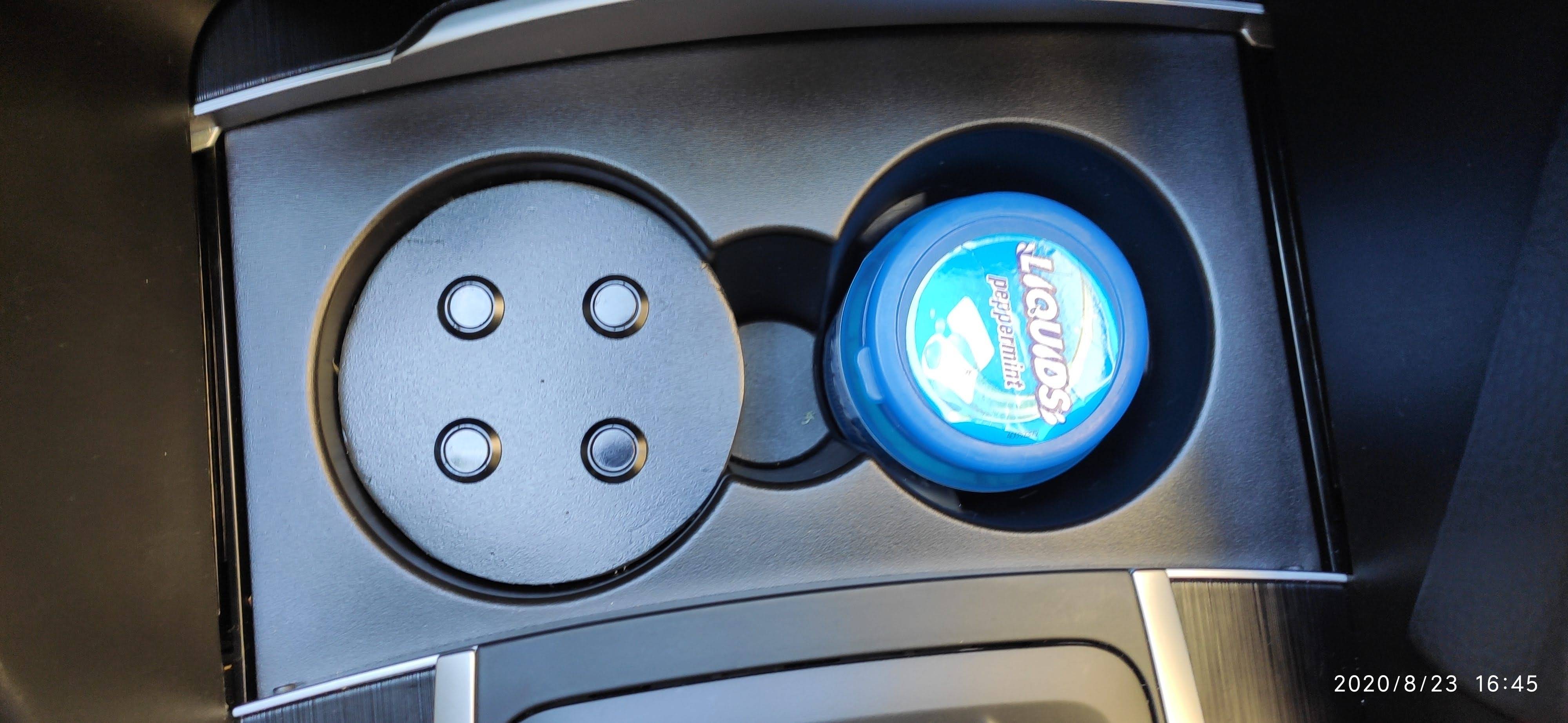

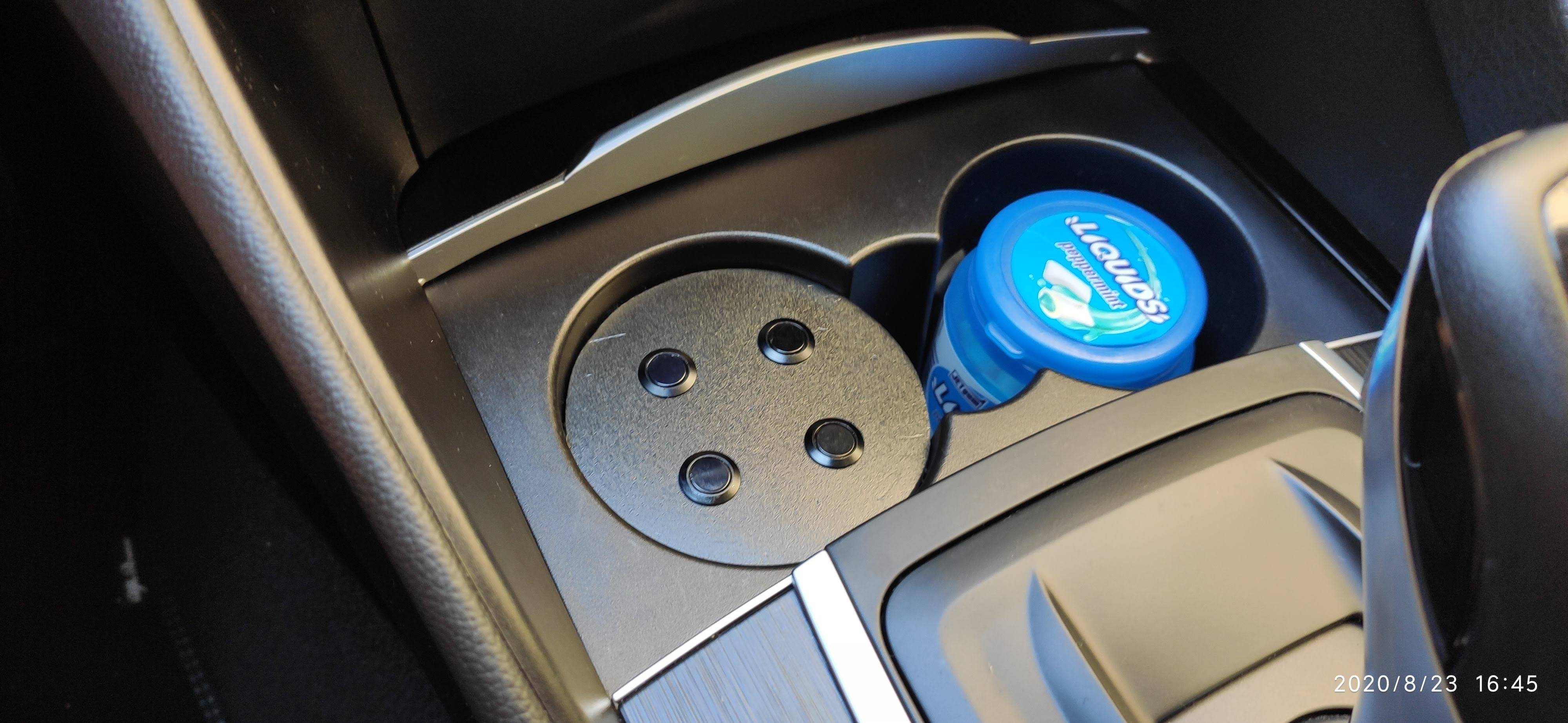

io ho risolto in questo modo....ho estratto i vari telecomandi dal loro guscio ,li ho isolati con nastro isolante dopo aver collegato i pulsanti che mi servivano a pulsanti esterni. Li ho lasciati alimentati dalle loro batterie. Accorpandoli sono riuscito a farli entrare in uno dei porta bicchieri come si vede nelle foto allegate, mettendoli dentro un contenitore fatto da me con del materiale plastico che ha un colore adeguato alla plastica della plancia. Il tutto è estraibile facilmente per il cambio batteria e completamente eliminabile senza che ne rimanga traccia.
top!
Montata l'aletta parasole con homelink e configurata al primo tentativo.
