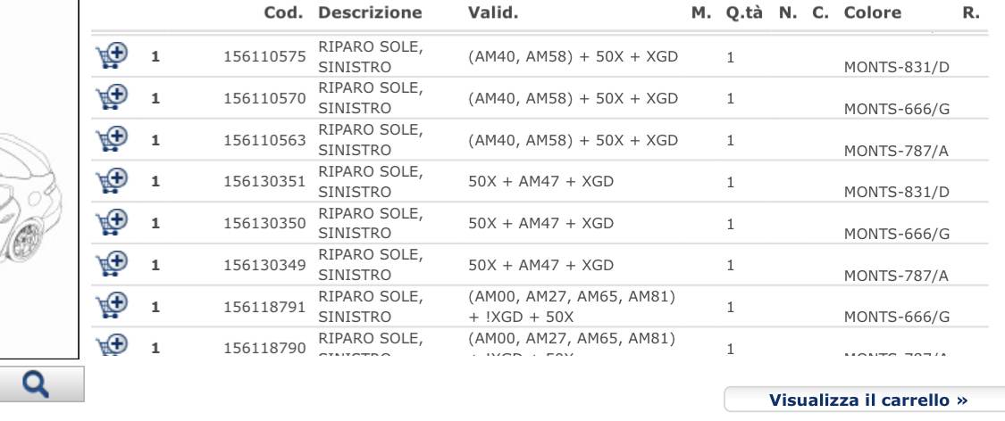

eBay, ma si può ordinare anche in Alfa, in foto allegata i codici delle alette nei vari colori, quelle con l’homelink hanno la dicitura XGD
