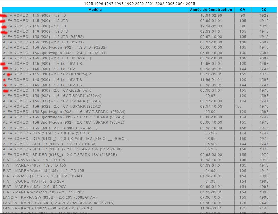

scusa ho visto che vi é un numero di debimetro che coincide con il 930 per le alfa 145 e 146 di cilindrata anche differente, tu lo conosci? lho segnato in rosso.....

ma i debimetri vanno bene tutti? ossia della 146 bassa cilindrata e alta come la 2000? sono uguali?
Cerca quello del 1.6 TS che è uguale a tutta la serie Twin Spark e jtd, tranne appunto per il 1.4, ma solo perché il tubo di aspirazione è più stretto, metti il solo sensore al posto del tuo....ma prima accertati se il tuo è realmente malfunzionante

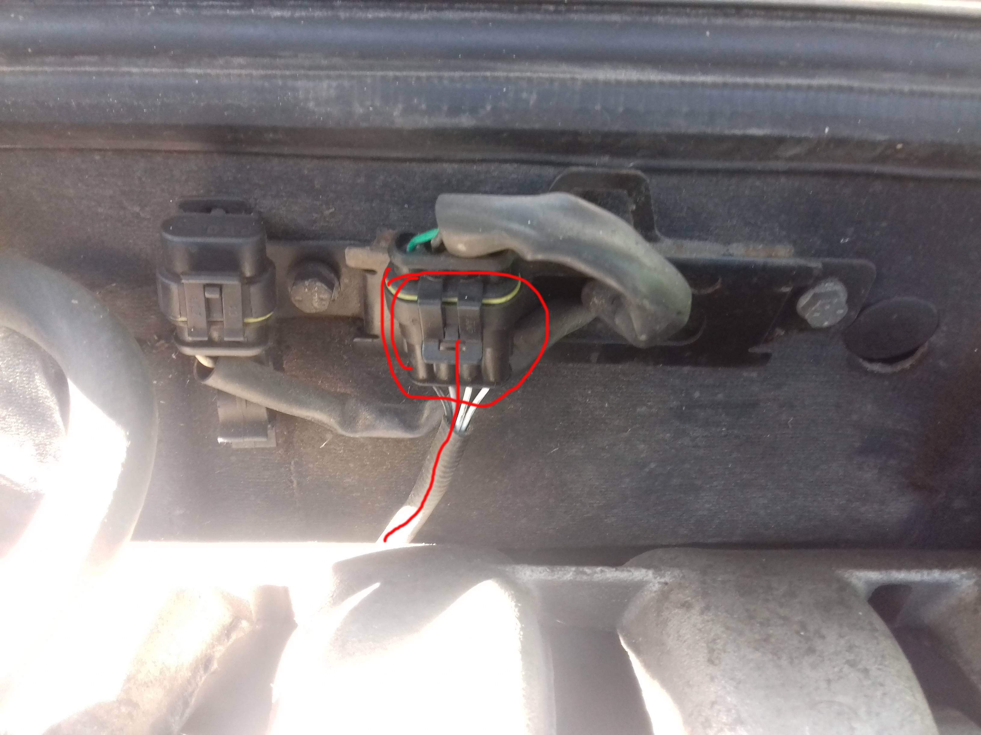

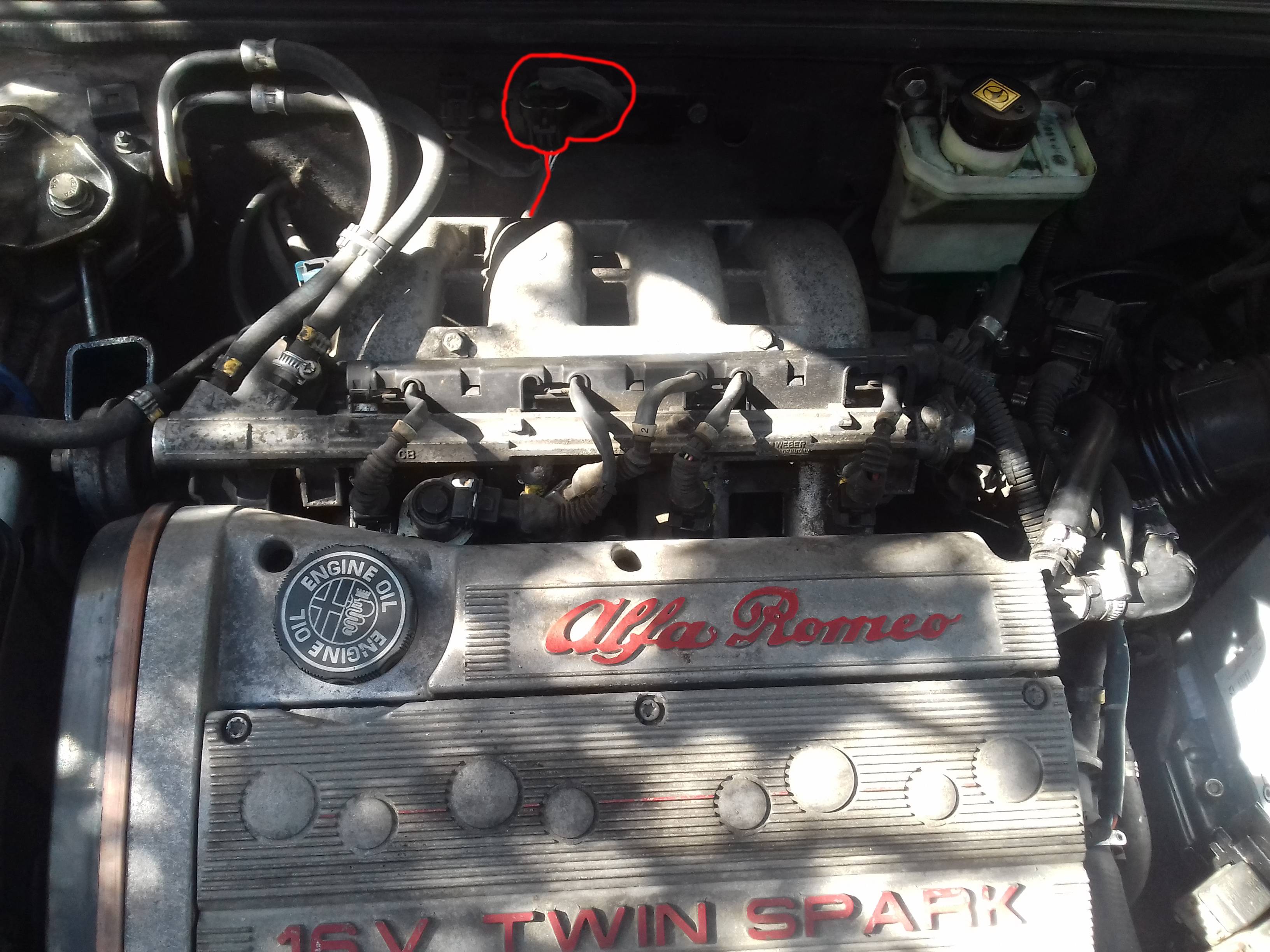

ma la sonda Lambda é questa che ho sottolineato in rosso? vedere foto allegate....
