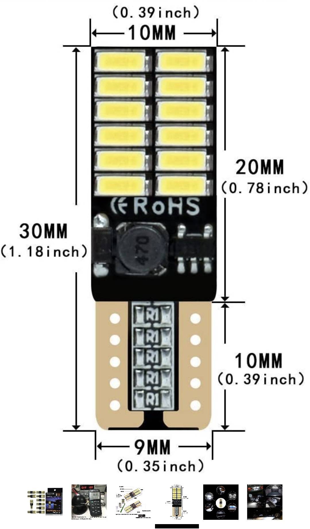

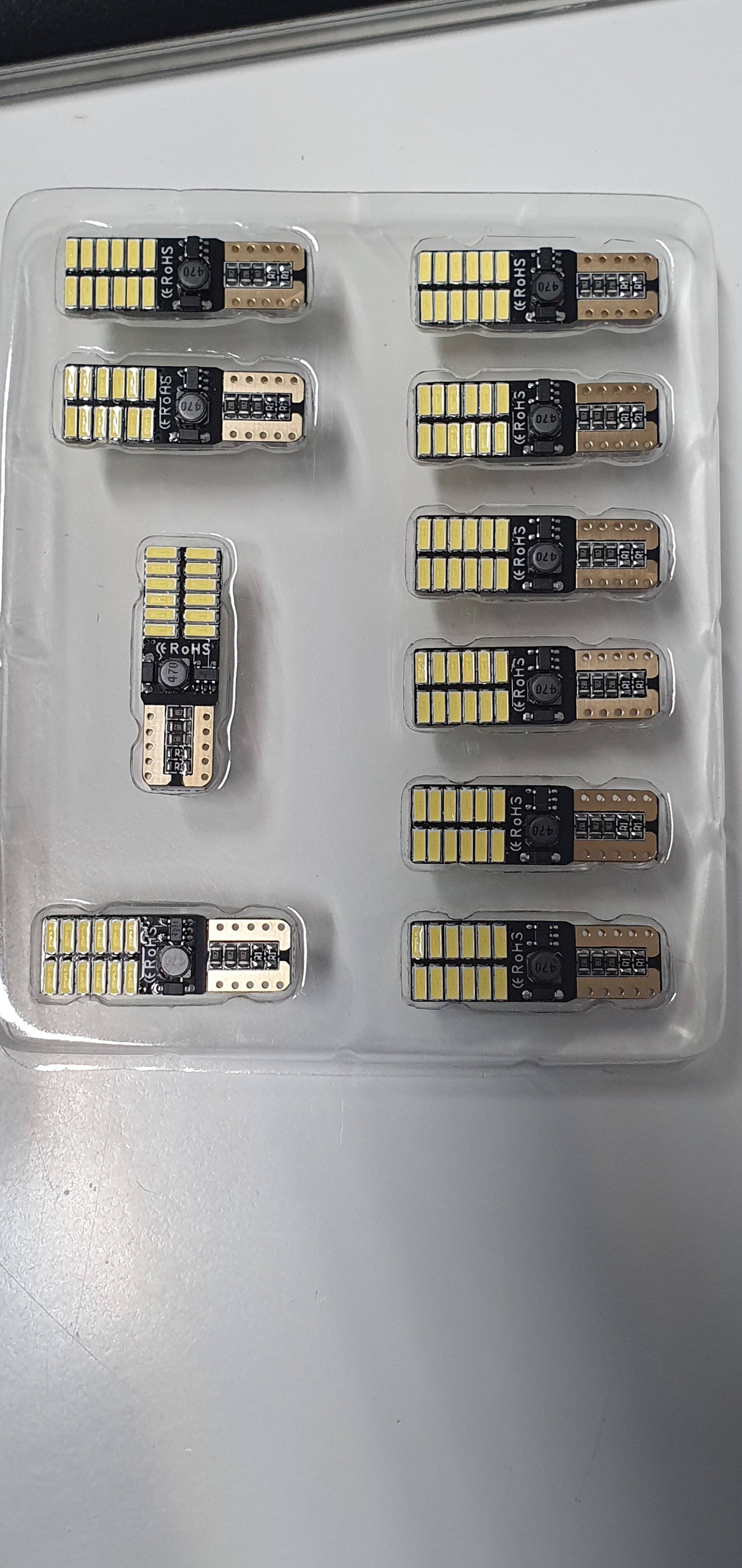

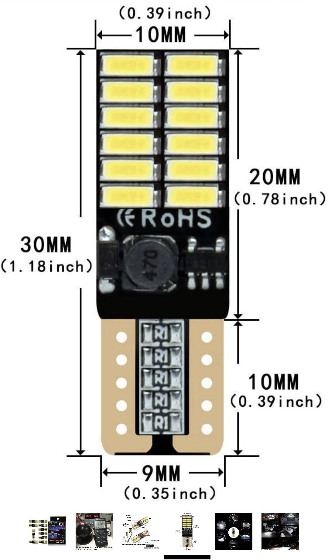

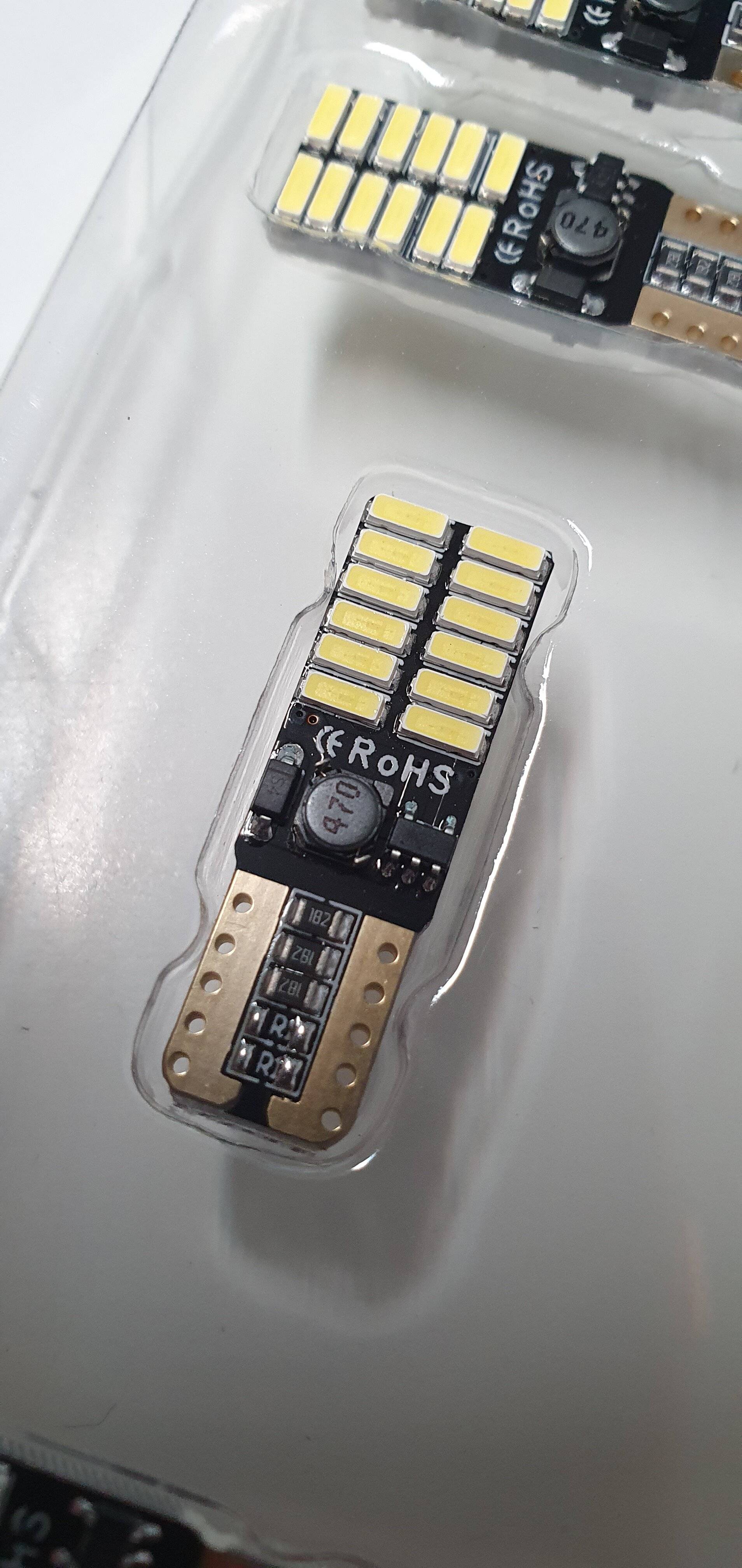

Potrebbe essere che da una certa data in poi, per qualche motivo, alcune dotazioni sono iniziate ad arrivare con lampadine al tungsteno inserite... Del resto problemi ce ne possono essere di vario tipo.
Intanto entro stasera Amazon dovrebbe consegnarmi le w5w a led da sostituire alle antipozzanghera e nel bagagliaio, con la speranza che facciano MOLTA più luce (nelle antipozzanghere sicuramente!) e che durino parecchio e senza sfarfallare o lampeggiare, visto che dalla foto hanno il marchio falso CE, in realtà China Export...evidentissimo...

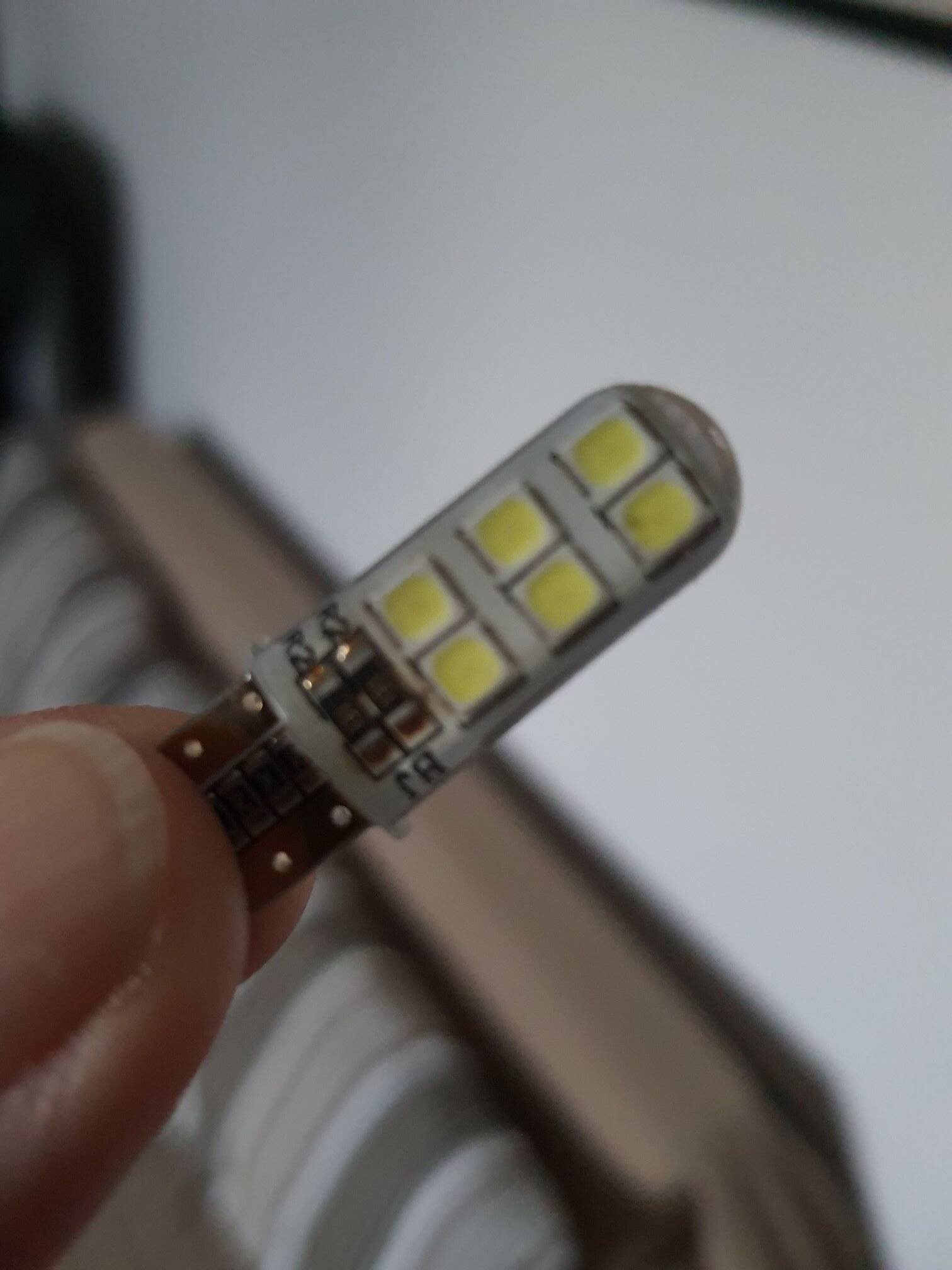

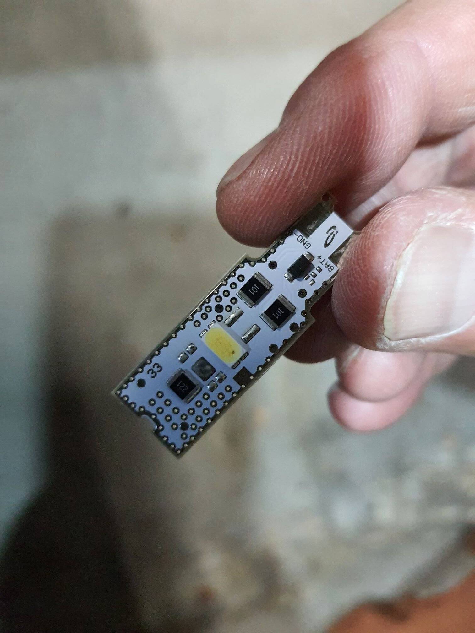

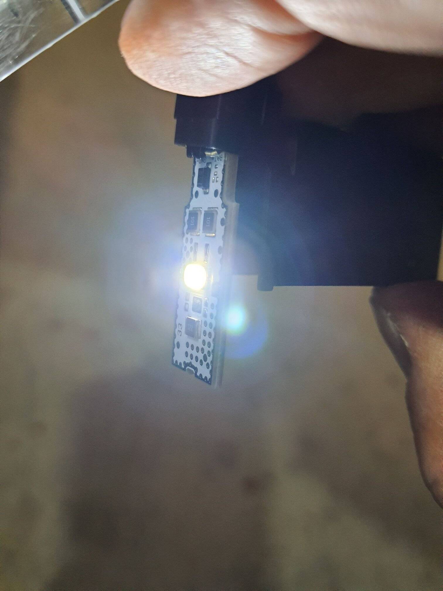

Ecco qua:
in tutti i portalampada c'era la lampada monoled tranne quella dell'aletta parasole..
Visto che avevo delle lampade a 3 led cob che erano della giulietta le ho cambiate tutte.

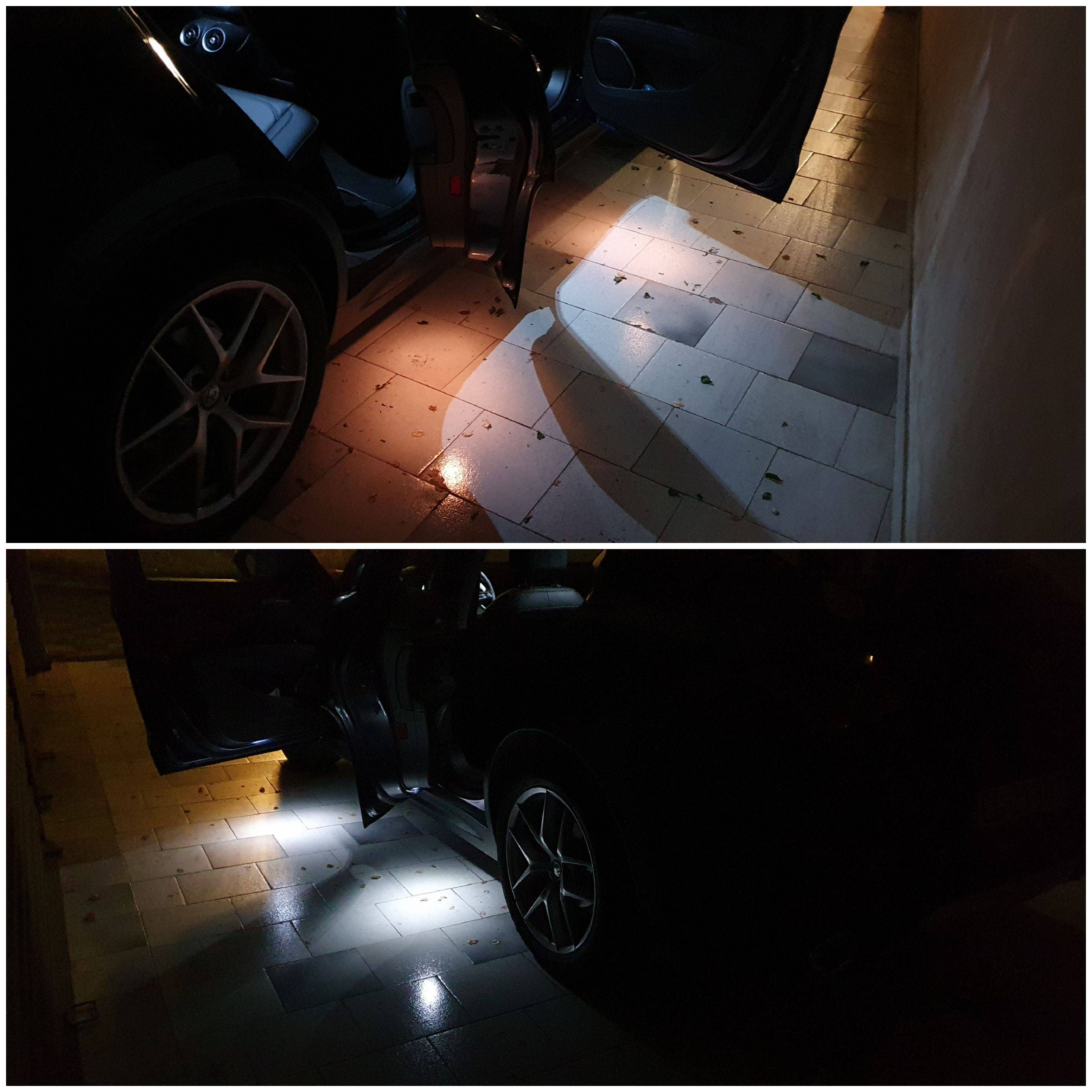

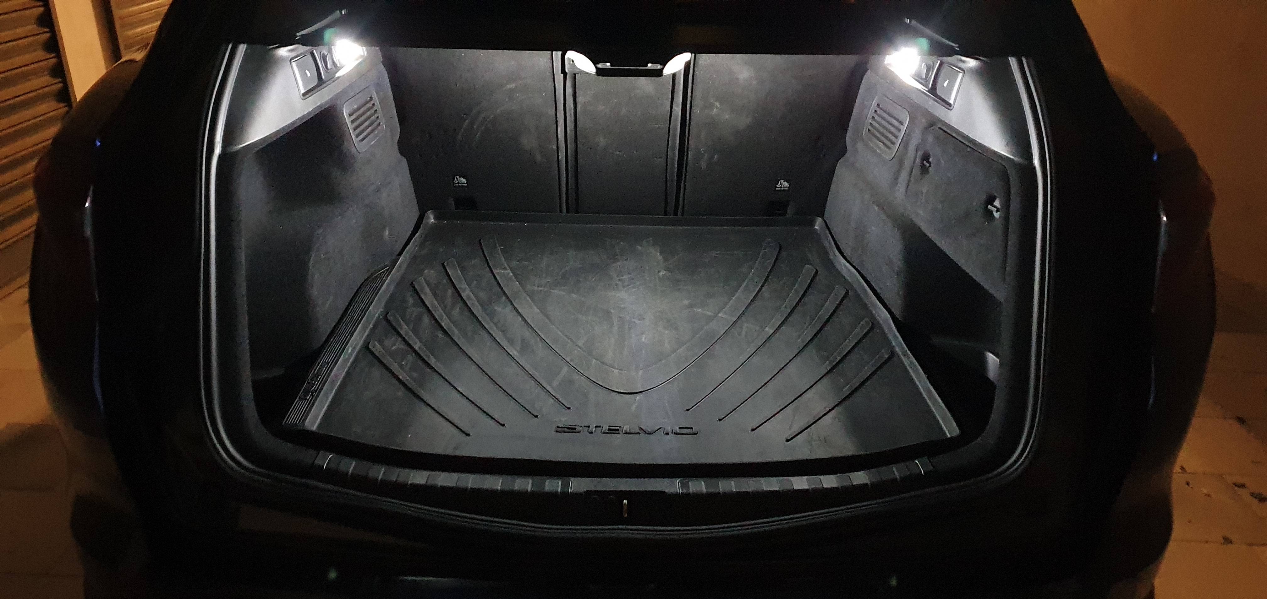

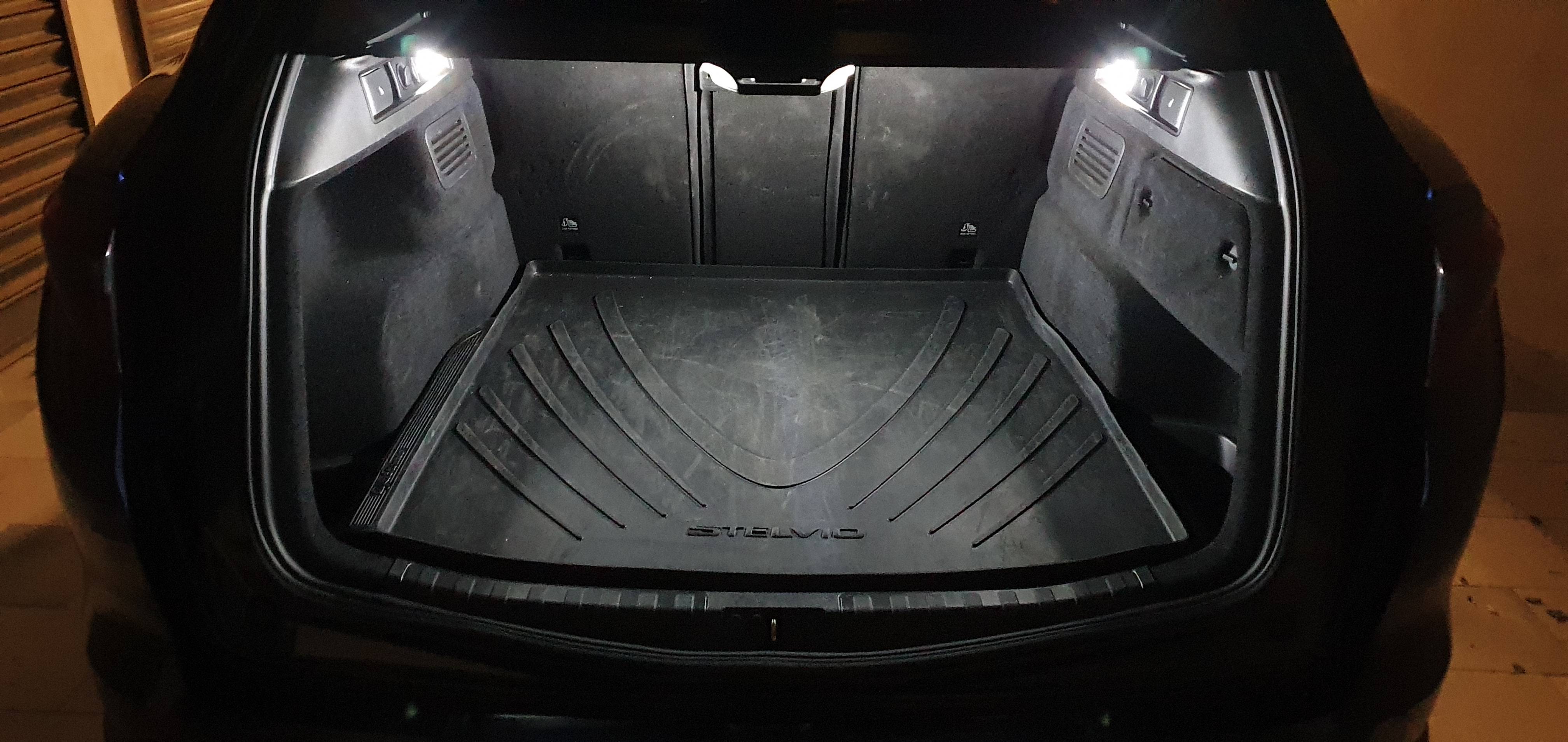

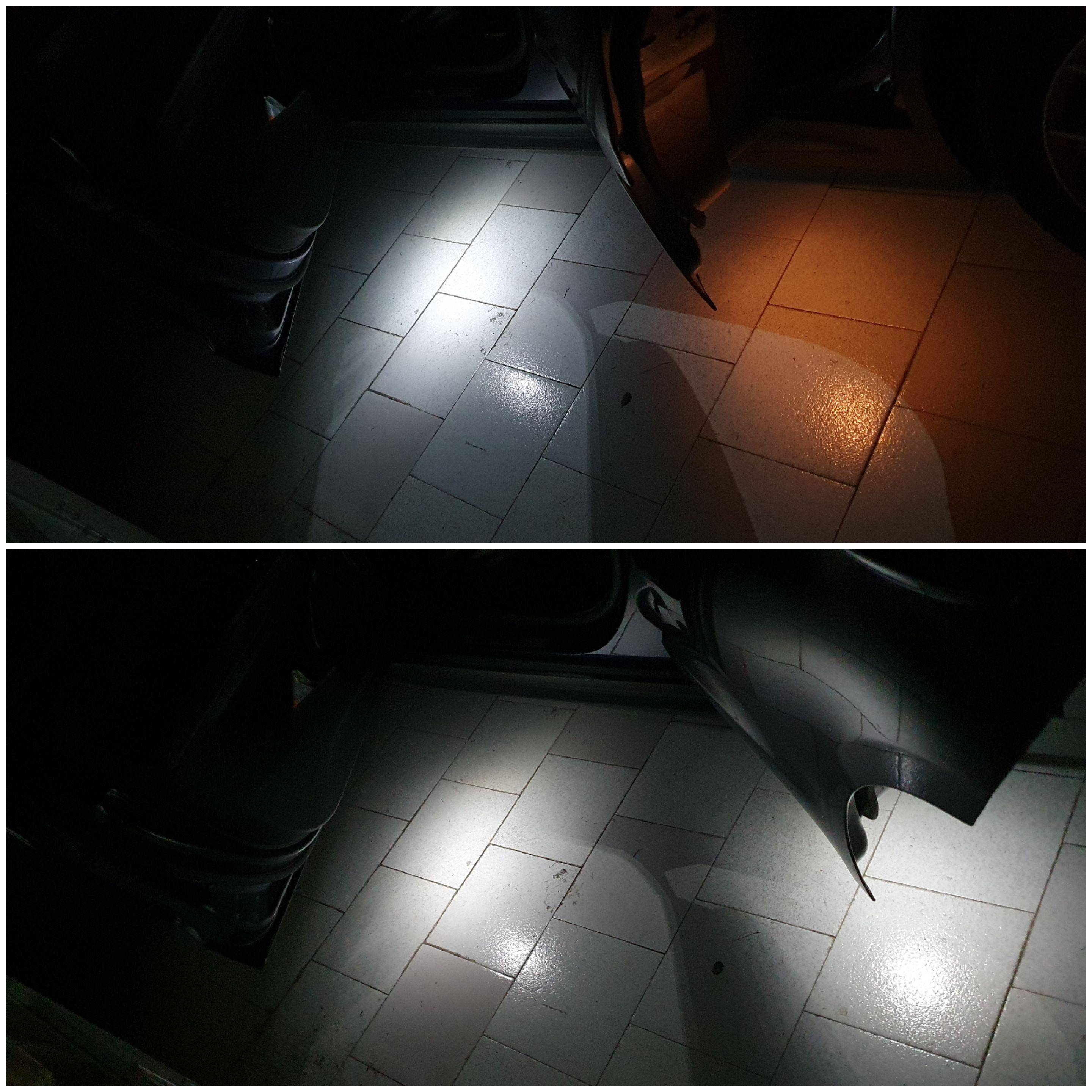

Sì scusa, cambiate venerdì sera ma dimenticato di scriverlo.
Nel bagagliaio ora C'È LUCE, SI VEDE tutto e molto bene, è illuminato in ogni angolo. Purtroppo ho dimenticato di fare la foto del prima, ecco il dopo:

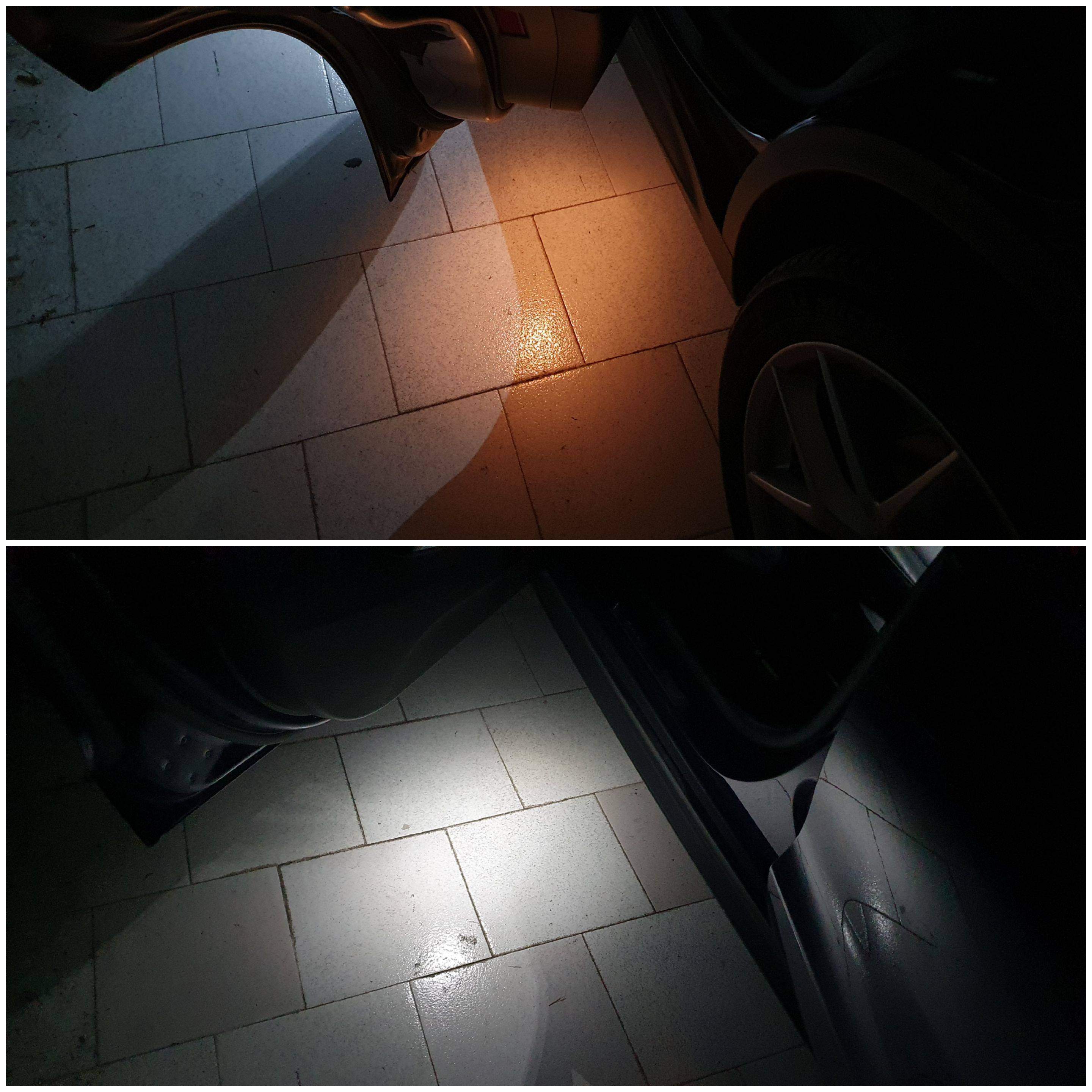

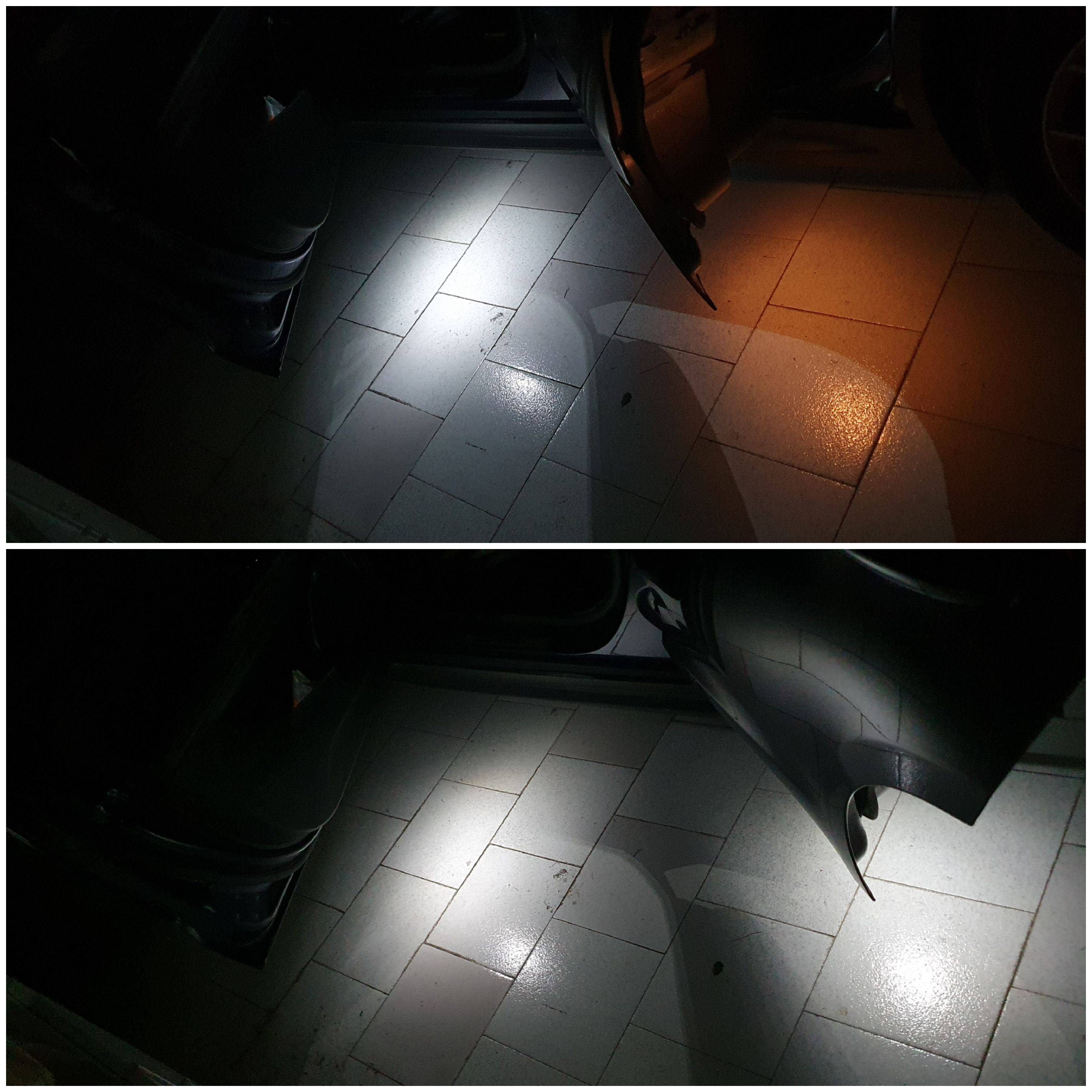

E qui ecco le differenze tra tungsteno e led:
Dalle foto non sembra, ma oltre alla differenza di colore la luminosità è almeno il triplo
Reazioni: viper307 e clud
I led ripeto, sono "pezzottissimi" (falso marchio CE, in realtà è China Export...) ma su Amazon con la consegna più veloce c'erano questi. Da monoled a 24 led ovvio sia più luminoso, peccato si perda metà luminosità perchè i led sono 12 per lato e un lato è coperto, comunque poca spesa ottima resa, alla fine vanno benissimo e non hanno dato problemi...vedremo se 9 quando cominceranno a sfarfallare, lampeggiare o altro...
Inoltre, aggiungo che sia le luci bagagliaio che le sottoporta non sono sulla linea can, quindi nessun problema di segnalazione (le originali a led sul LUM porta 5W, queste che ho messo sono canbus ma dichiarano 2,8W quindi...)
Visualizza allegato 228826Visualizza allegato 228827Visualizza allegato 228828
accidenti che luminosità. Si potrebbe vedere a anche la profondità delle pozzanghere! io ho tutto di serie ma nessun effetto simile. in effetti se devo aprire il baule dovrei ricordarmi di avere una pila.
complimenti.
