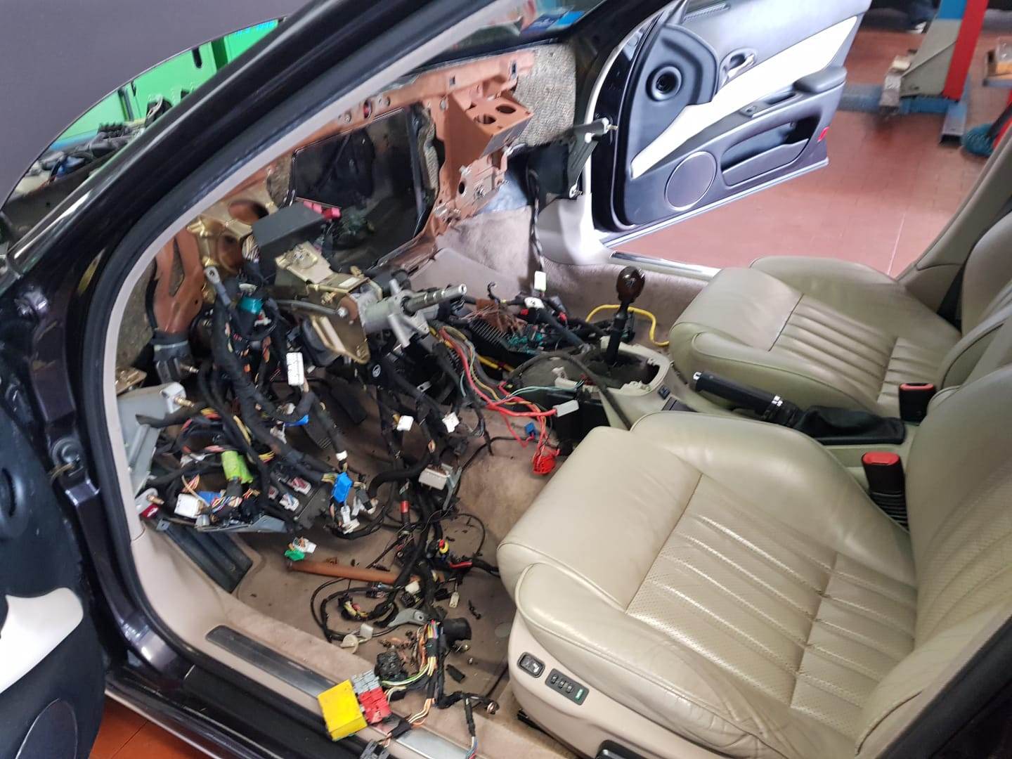

a causa di una infiltrazione d'acqua che colpiva l'impianto elettrico interno dell'alfa 166, questo è andato fuori uso, costringendomi a sostituirlo. i demolitori nella zona di Mantova, provincia da cui scrivo, purtroppo, non hanno disponile il ricambio. qualcuno saprebbe indicarmi un demolitore o un rivenditore che ha a che fare con questi impianti. in allegato inserisco la situazione attuale dell'auto con i cavi da sostituire...
grazie mille in anticipo

Credo che dovresti identificare il componente guasto o meglio la centralina che ha subito danni.
Ad esempio la perdita del radiatore del riscaldamento colpisce quasi esclusivamente gli indicatori di direzione.
La 166 per quello che ne sò è uscita con due cablaggi sostanzialmente diversi con centraline ubicate in zone diverse.
Questo per dire che ti conviene ricostruire il tuo.... ;)
