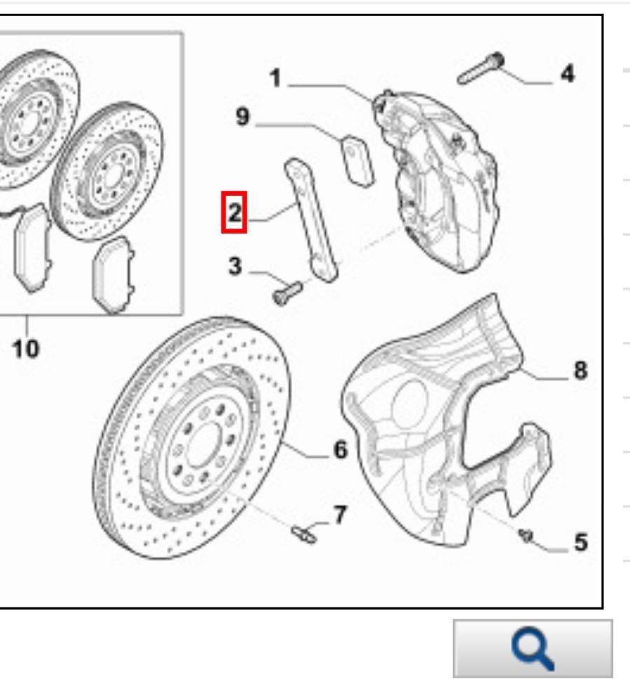

In ogni caso ce da vedere dato il diametro maggiore se hanno modificato gli attacchi o la pinza e dedicata con spessore maggiorato per alloggiare il diametro maggiore . I mozzi al 100 % sono uguali in ogni caso puoi guardare gli esplosi su pekidi . Cosi da farti un idea

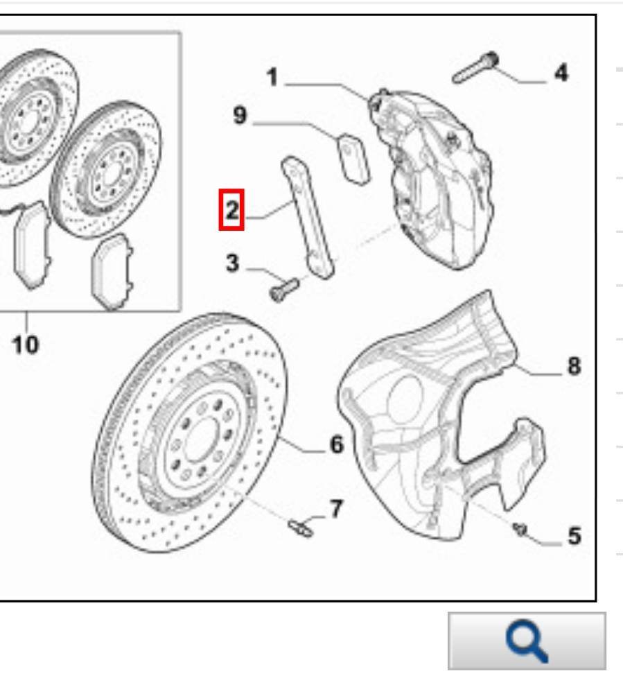

Difatti ce un adattatore per spostare la pinza . Quindi ci vorra pinza adattatore disco con campanella .
L adattatore costa 79 euro . Non vale la pena quasi rifarlo al cnc .. in ogni caso conosco il tenente se hai bisogno di piu info . Fatti dare il numero da lui ;)

Visualizza allegato 193682
Hai capito perfettamente la domanda e ti ringrazio per l'aiuto. ;)Davanti avevo intuito che potevo farmi degli adattatori per sportarmi dal diametro di 370 al 390 del carbon.
Per il dietro qualcuno mi dice che cambini i mozzi ma non ne sono certo. Riesci ad aiutarmi per capirlo?
