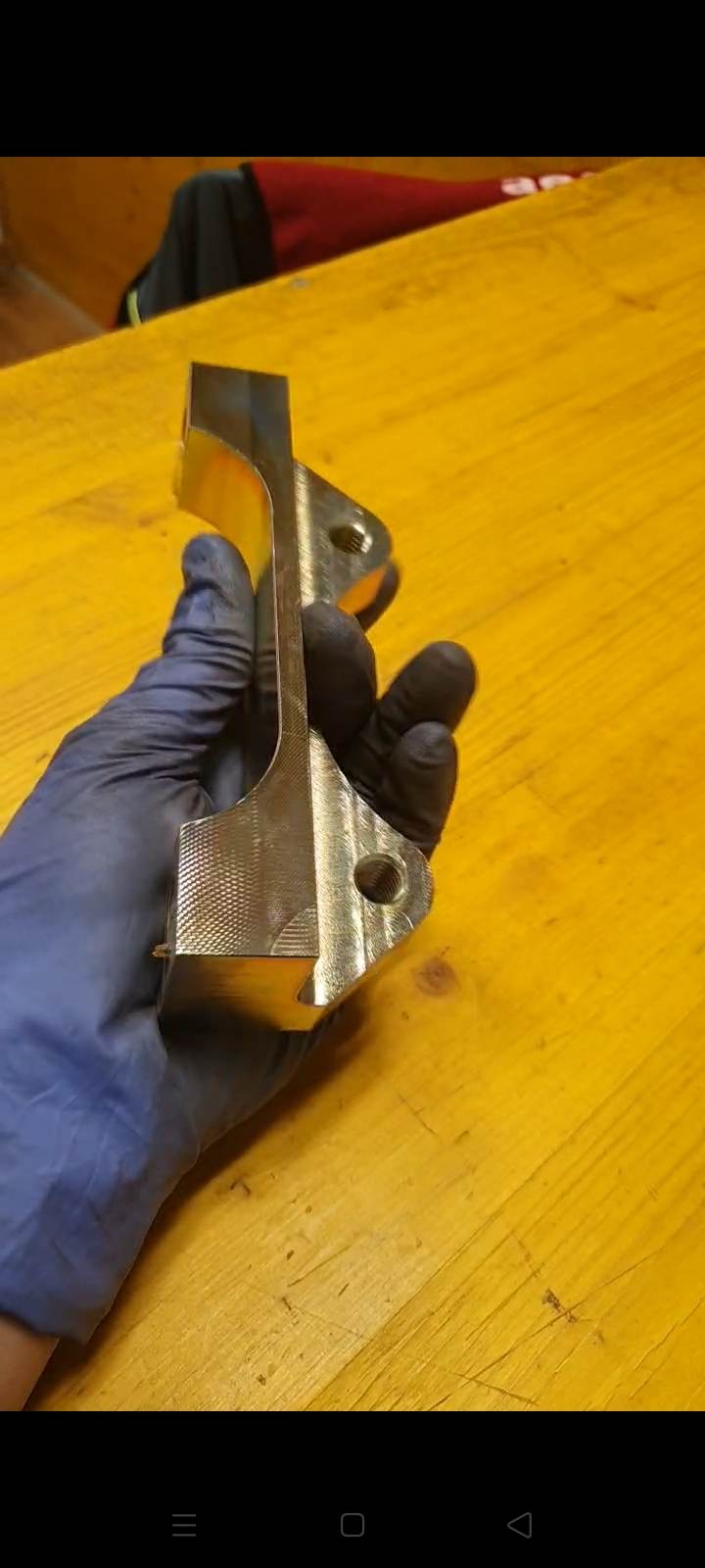

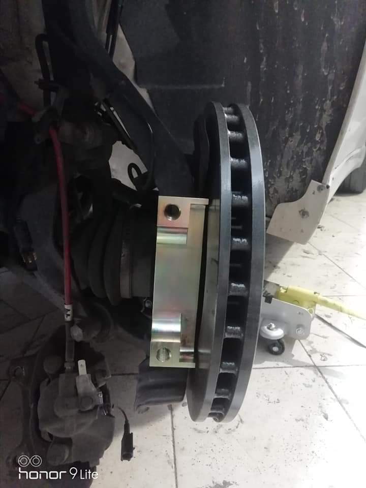

qui il kit pronto da 330:
Subito.it
davvero, credimi, ti stai andando a buttare in un ginepraio senza fine quando su un GT multijet è già
più che sufficiente l'impianto frenante GTA della prima serie da 305 quindi che senso ha andare a modificare
i fori dei dischi del mozzo per adattare i dischi della giulia e quant'altro che hanno interasse differenti rispetto al mozzo del GT??
tutto questo NON HA SENSO! poi per carità, se ti va di perdere tempo e soldi accomodati pure ma alla fine a oltre
ad impazzire per le staffe finirai che dovrai sostituire anche l'intero Montante della sospensione del GT 1.9 multijet con quello del 3.2 V6 aggravando ancor di più i costi e la spesa dato che ci vuole il montante completo che comprende il fusello, il mozzo e il cuscinetto.. che anche quest'ultimo trovato allo sfascio Non sia anch'esso da cambiare..

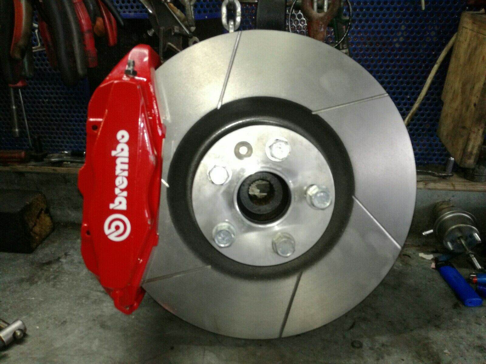

qui nella foto qua sotto uno che restaura le pinze brembo e le rivende a 450 euro
discutibile in quanto a quella cifra si trovano NUOVE.
il personaggio nella foto è dario_sound utente ebay

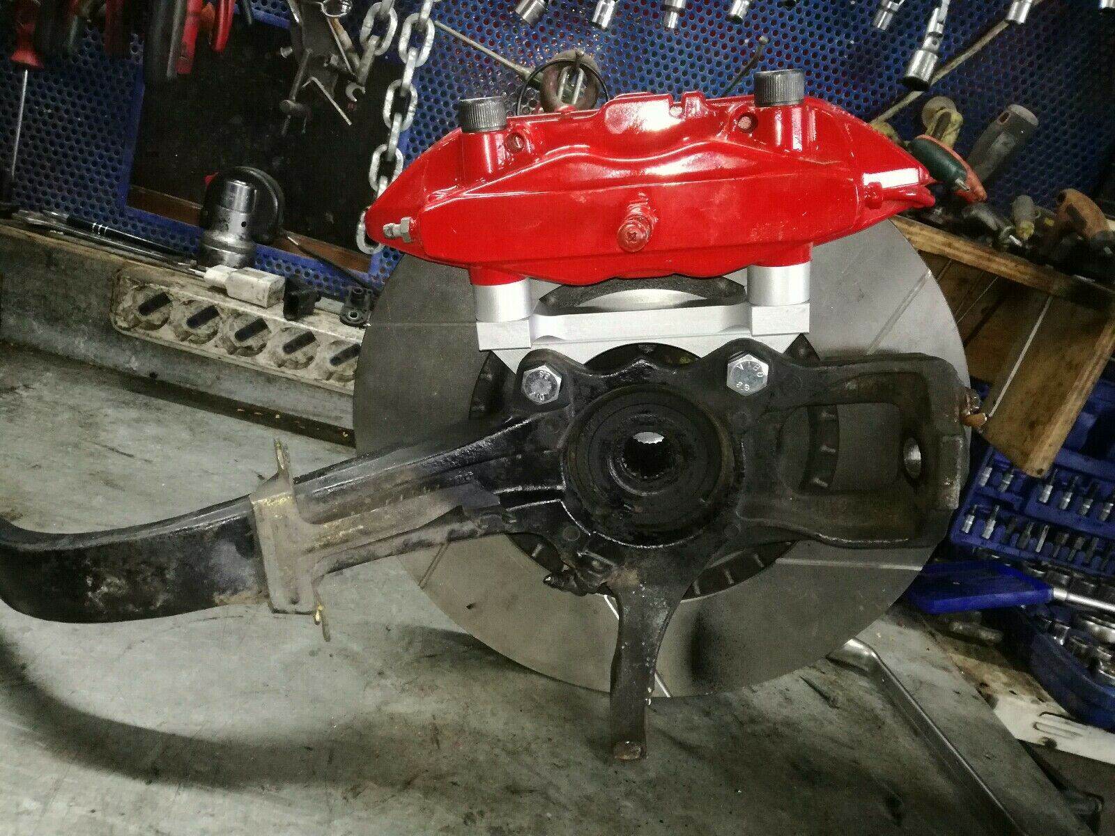

questo per farti capire che solamente per far adattare le pinze brembo originali della GTA da 330 su tutte le GT 147 e 156 normali ci vuole tutto il Montante Completo altro che le staffe..

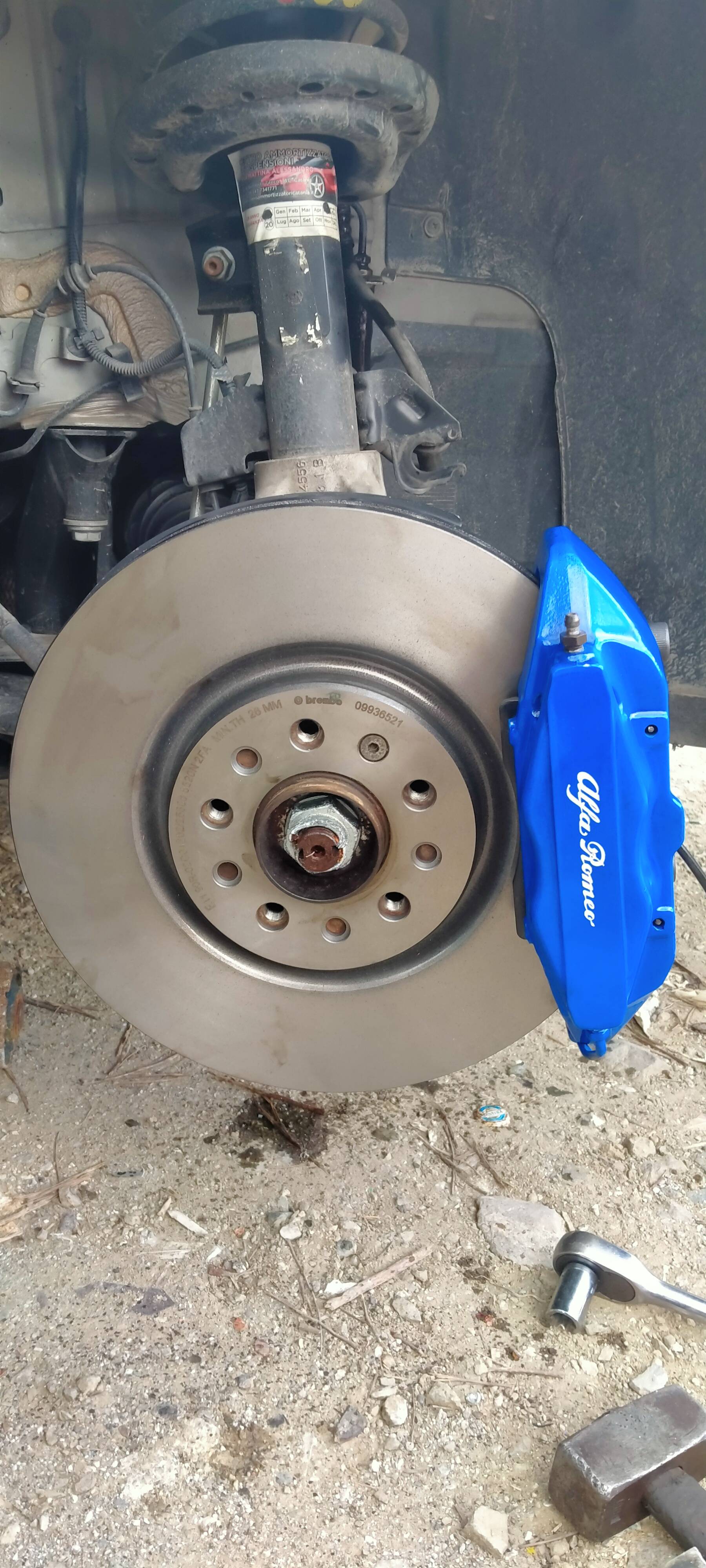

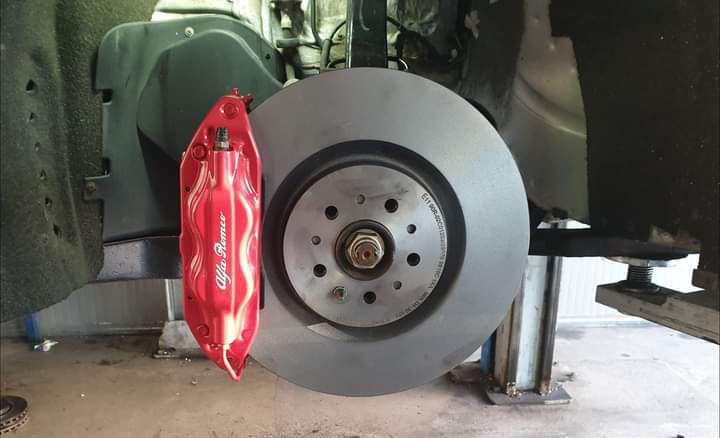

qui c'è l'esempio eclatante:
Alfa Romeo 156 - 2.0TS 16v 155cv - distinctive - grigio africa - 2000 - tv

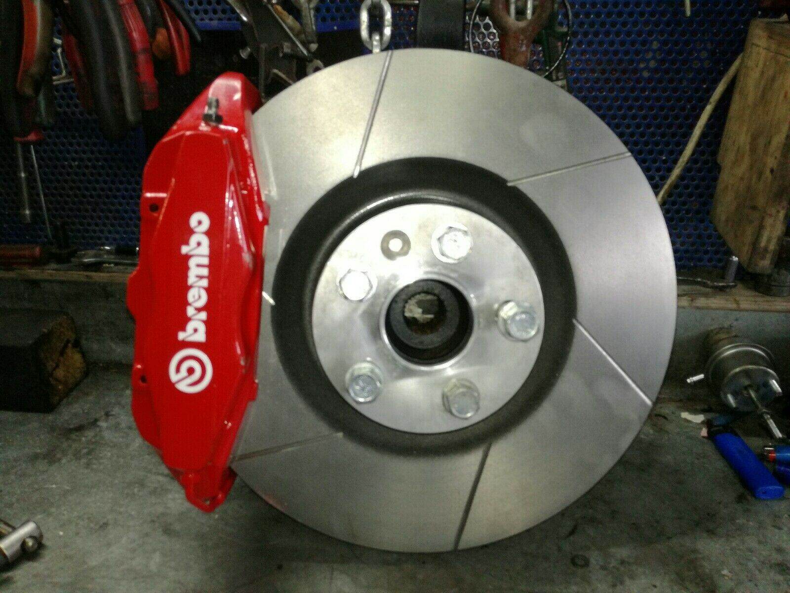

A chi interessasse una descrizione tecnica dell'impianto frenante maggiorato
montato su Alfa 156 Twin Spark ecco qui, che RIPETO: E' UNA MODIFICA FATTIBILE AL 500% SU TUTTE LE 147 - 156 & GT normali quindi twin spark, jts, multijet in Circolazione.
-impianto Brembo 4 pistoncini di Alfa Mito QV (150/170CV) che usa dischi da 305mm.
L'impianto si trova marcato Alfa Romeo (verniciato rosso con scritta Alfa Romeo)
su Alfisti.net al prezzo di 899,00.
Lo stesso identico impianto si trova marchiato solo "Brembo" a 599,00 su Ebay per le 500 Abarth e GrandePunto Abarth (verniciato nero o rosso con scritta Brembo).
Non sono necessarie piastre aggiuntive o su misura.
La piastra di serie dell'impianto Mito monta direttamente sulle 147/156/GT senza alcuna modifica.
  • pastiglie freno ovviamente per MitoQV o 500/Gr.Punto Abarth.
  • dischi freno: dischi per la 147GTA/156GTA/GTV.
  • del 1995 con impianto Brembo (solo i 3.0V6)
  • Brembo 305x28x44.7mm forati 5x98, costo dei dischi Brembo lisci 109,00.
  • tubi in treccia vanno fatti su misura perchè non esiste un prodotto di serie.
con le pinze Brembo da 305 della mito versione "ex qv"
Nessuna modifica al pistoncino del pedale del freno. E NESSUNA MODIFICA
ALLA POMPA FRENO
Olio freni da impiegare è il DOT4 Motul RBF660.
Brembo MiTo Bremssattel Set für 305 mm Bremsanlage - Alfa Romeo Shop - Tuning, Styling, Fanartikel und Modellautos
Brembo Bremsscheiben - Vorderachse - Alfa Romeo Shop - Tuning, Styling, Fanartikel und Modellautos
Subito.it

Salve.Mi presento,sono Dario,il venditore di eBay sono io,inoltre quello in foto è un amico,a cui ho fatto l'impianto frenante,aggiungo che ci sono una marea di inesattezze ,riguardanti l'impianto in questione, dato che il montante non è Gta,ma bensì delle normali 147/Gt/156 adattato con apposite staffe artigianali in acciaio C45 ricavate dal pieno con macchine al controllo numerico,le pinze sono derivazione 159 2.4/Brera/Giulietta Qv!Poi sfido chiunque a trovare le pinze nuove a 450€, già per prenderle ricondizionate da riverniciare vogliono 600€...grazie per l'attenzione.
#107

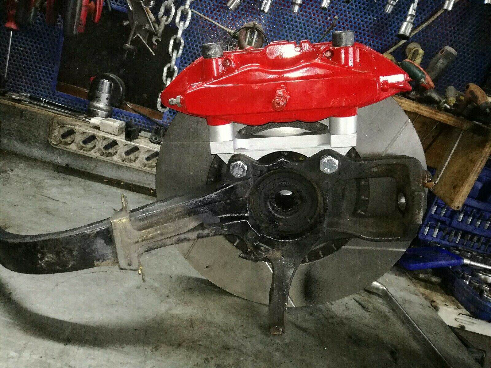

Perfetto Dario, aggiungerei peggio ancora.
1. I costi per le staffe sono esagerati.
2. Con le staffe si possono adattare le pinze di derivazione 159 e altre vetture, e le pinze della versione GTA??
3. Sinceramente, se devo spendere 600 per delle pinze addirittura revisionare, con soli 150 euri in più, le vado a prendere nuove e ORIGINALI in Germania. Per fermare qualunque 147 - 156 - GT (trattasi di normalissimi jtd, twin spark oppure jts che sia) basta e avanza la pinza ORIGINALE dell'alfa mito/punto/500 abarth, con disco da 305mm
#108
Esistono anche le staffe artigianali, per montare la pinza Gta con disco 330*32 sotto una qualsiasi 147/156/Gt/GTV "normali" senza sostituire il montante!
    30.5 KB · Visualizzazioni: 400
    67.5 KB · Visualizzazioni: 388
    42.9 KB · Visualizzazioni: 676

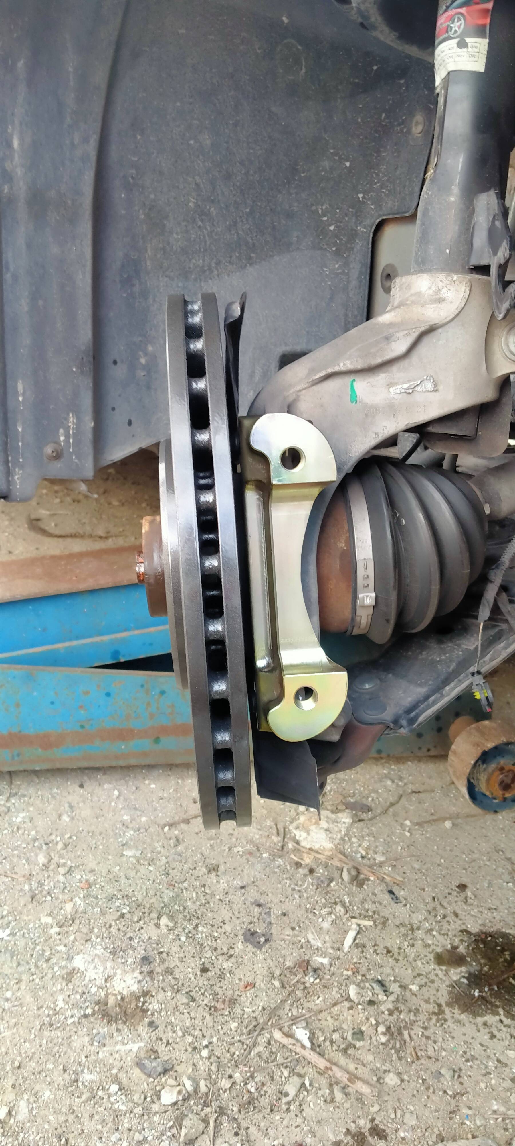

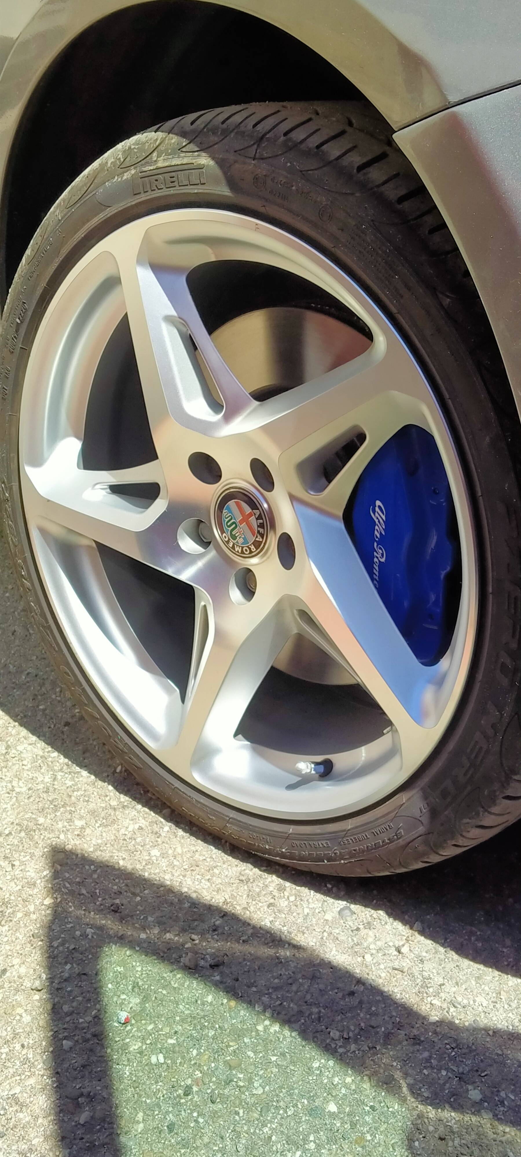

Per montare le pinze ORIGINALI dell'alfa mito/punto/500 abarth, con disco da 305mm avrai bisogno comunque delle staffe,dato che la pinza ha attacco radiale,mentre il montante,ha attacco assiale...
Le staffe fatte bene,costano,nessun fresatore/tornitore te le farà gratis...
Le pinze che trovi anche sui vari siti tedeschi sono rigenerate... nuove costano sulle 900€...
Queste impianto l'ho montato a mia moglie,sotto la sua Giulietta,sempre con staffe artigianali e pinze ricondizionate di derivazione 159/Giulietta Qv/Brera...
    603.1 KB · Visualizzazioni: 391
    675.4 KB · Visualizzazioni: 382
    620.5 KB · Visualizzazioni: 347
