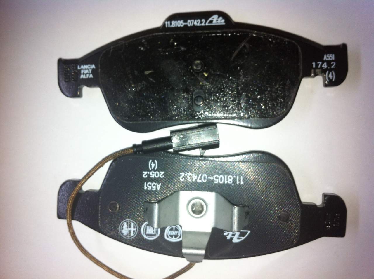

Appena ricevuta la risposta: ufficialmente i bitorzoli servono per la funzione Pre-Fill del sistema frenante in modalità D.
Il Pre-Fil è su tutte le versioni,
le pastiglie freno della mia 1.6 105 Mjet non ha "bitorzoli"
ti allego la foto
Ciao

Lato montaggio Assale anteriore
Sistema frenante Brembo
Lunghezza [ mm ] 131,8
Altezza [mm] 77,2
Spessore [mm] 15,65
Qualità FER4446
Contatto avvisatore usura Con contatto segnalazione usura
Peso [kg] 2,620
Un app. che uso mi dice che queste pastiglie le può montare solo la QV e le 2.0 jtdm

E suppongo quanti abbiano l'impianto frenante maggiorato... ;)
